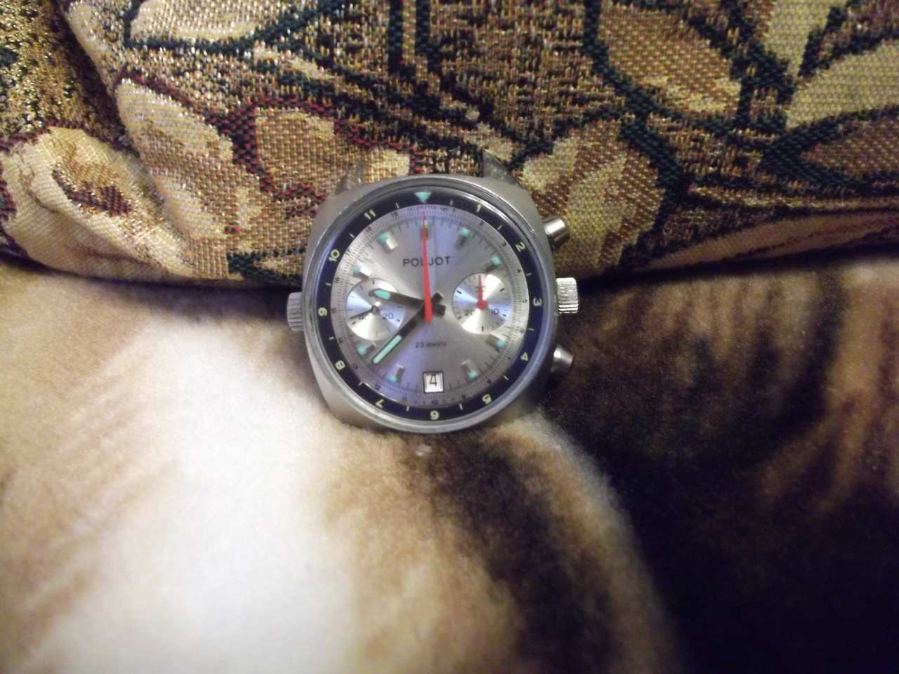

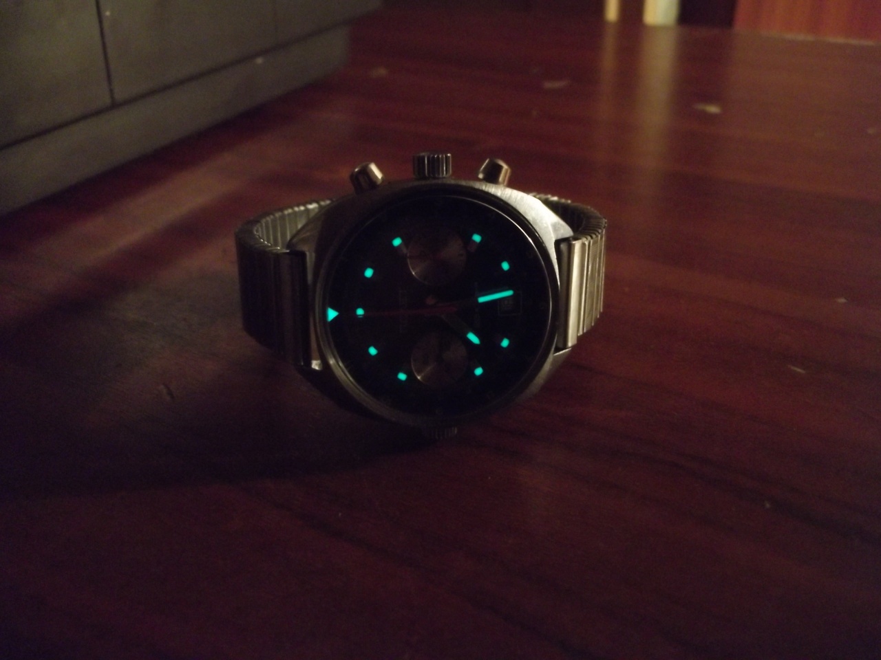

Вы имеете в виду цвет светомассы в светлое время суток?Типа,как раньше наносили на часы Полёт?Если зелёный пигмент в порошке не найдёте,то могу порекомендовать зелёнку (добавляете на кончике зубочистки в готовый светосостав),получается один в один,как на оригинале.Прикрепляю образец своей работы.

Вообще-то для окраски светосоставов продаются пигменты в виде порошка.Всех цветов...http://luminofor.ru/index.php/cat/c3...i-dobavki.html А с зелёнкой просто решил поэкспериментировать пару лет назад.Результат вполне устроил как альтернатива зелёному пигменту.Пока на моём Полёте 3133 ничего не выгорело...и это радует

Cпасибо уважаемому форумчанину Strong'у за отличную работу. Наконец, осуществил давнюю хотелку. Пока Станислав делал люм "правильный "корпус нашелся.
