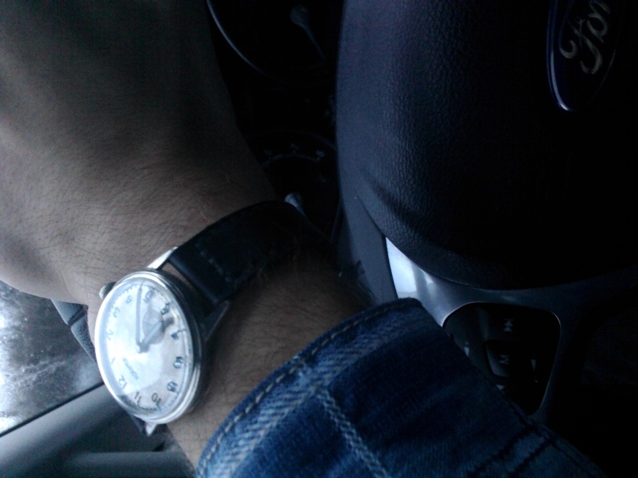

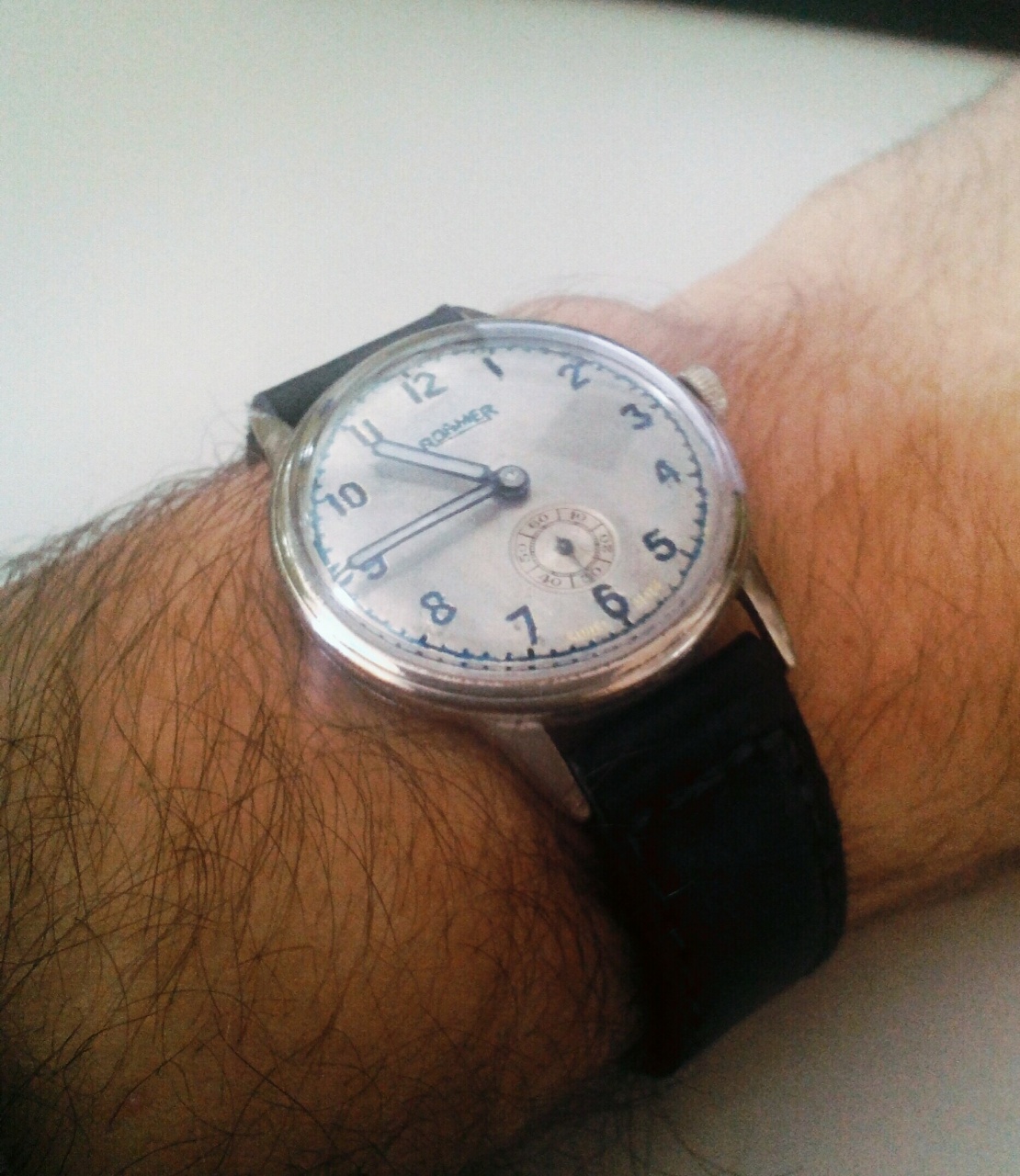

Теперь по часикам, по итогу покрыл только стрелки.
10-15 минут достаточно для проникновения на 1-2 м. Может и глубже, но зависит от силы света.
Повторюсь- ночью не получается сфотать, но видны стрелки и утром, после 7-8 ч Без светыыы
