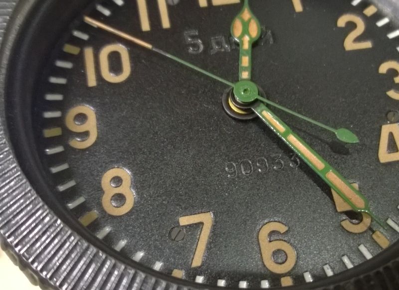

Прочел ВСЮ ветку.
Впечатление: энтузиасты бодро делятся своими достигнутыми и нарытыми навыками, мастера молчат, понятно, коммерческий интерес. Дай Бог всем здоровья.
Но всё про нанесение люма, про снятие старого как то мимоходом проскочило и всё.
Из 46 страниц выжато:
На некрашеных стрелках можно смыть растворителями.
На крашеных и на циферблатах сдираем механически.
Если фонит, то работаем под водой, чтоб пыль не разлеталась. (а это не шутки, прочел много про опасность попадания таких материалов, особенно внутрь)
И ВСЁ!
У меня вот такая задача нарисовалась.Нажмите на изображение для увеличения
Фонит более 10 микрозивертов (>1000мкр), т.е. фукусима и не светит совсем, т.е. родной люм сдулся. Хочется избавиться от радиации. Стрелки крашеные, соскоблить -это очевидно. А вот циферблат -это вопрос. Обычно люм наносится поверх покрытия, можно скоблить, а на этих танковых создается впечатление, что краска циферблата нанесена поверх люма, видно хорошо на фото углубление. Либо это штампованы цифры, и даже краска+люм все равно углубление остается, вскрытие покажет.
Как "хорошо информированный оптимист" не надеюсь на подсказку мастеров. Видимо придется доколупаться самому. )))
------- ДОБАВЛЕНО ЧЕРЕЗ 18 МИН --------
Вот метод нашел http://german242.com/articles/radiat...ove-radium.htm
Теперь надо найти время для этой работы...

Цифры там выштампованы, это хорошо видно с обратной стороны цыфера.

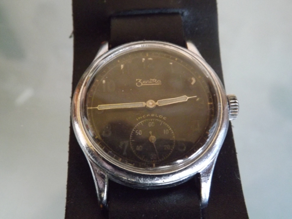

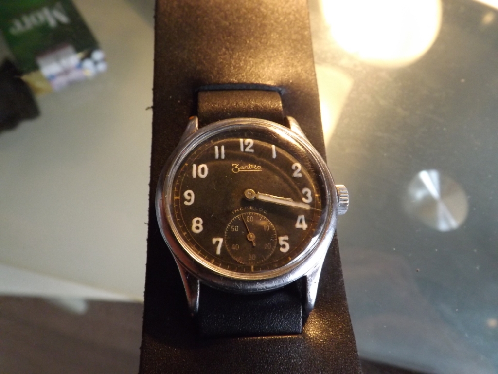

Всем привет. На днях обновил люм на часах, делал сам.
на фото до и после.

нормально ни каких ляпов.
