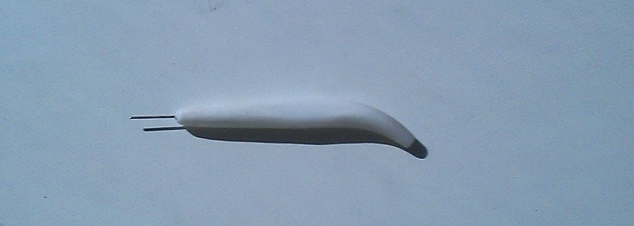

Сообщение от paha77 Посмотреть сообщение
..чем наносить краску на цифры по микроскопом? где то в роликах видел "дозатор" типа фломастера (многоразового)..визуально где то 0.2..0.5 мм.. Понятно что вязкость краски должна быть соответствующая...
Пользуюсь такой,игла конец которой заполирован и закруглен.Проблем вроде нет,но тонкости такие как консистенция,скорость нанесения,форма капли итд-есть конечно,после небольшой тренировки приходит опыт,понимание и координация

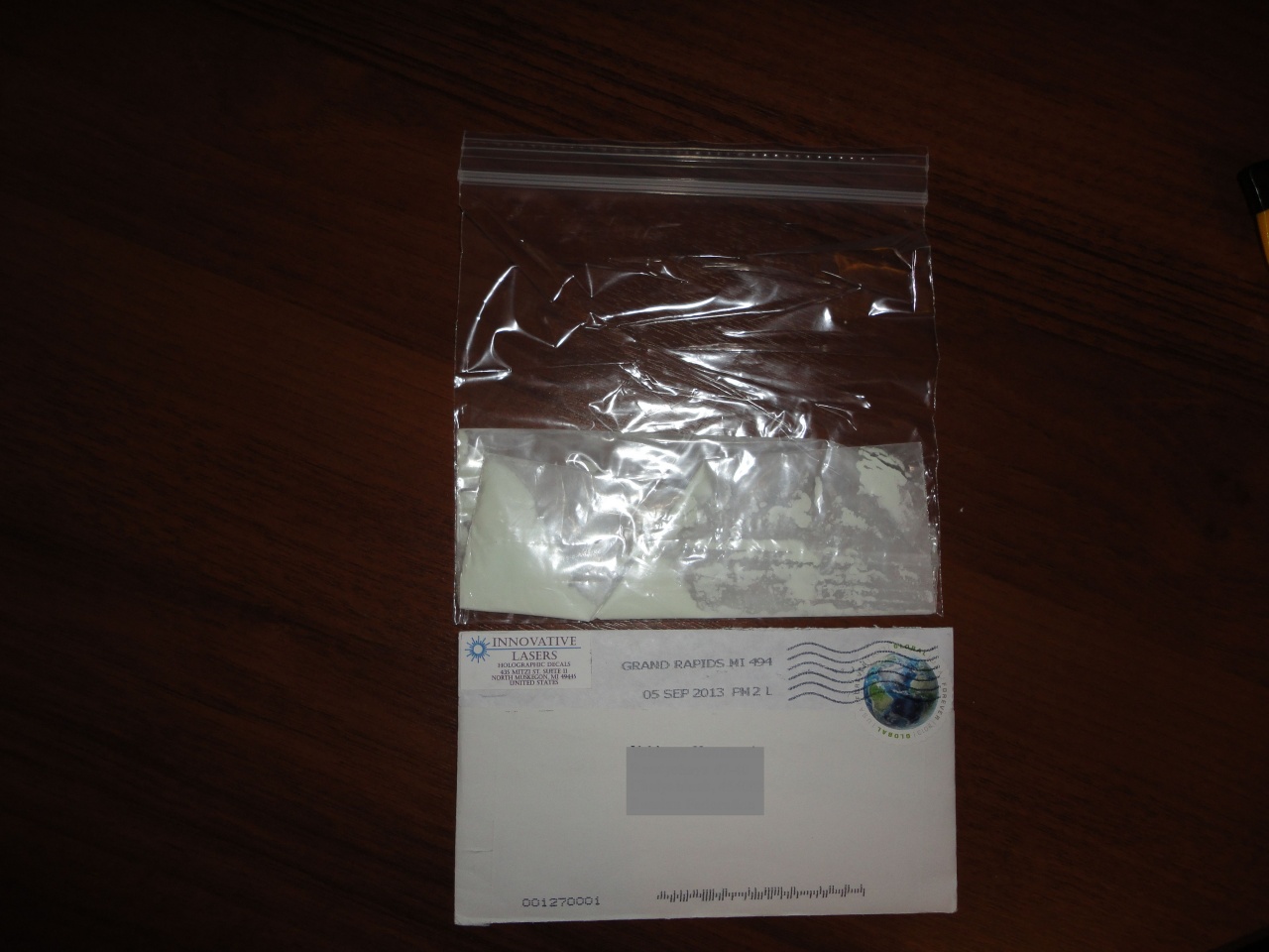

Вот собственно "товар",заказал 4 сент,отправили 5го,бросили в почтовый ящик
21го сент.Довольно быстро для нашей почты,цвет aqua,вес 6,3гр.Дисперсия мелкая-как мука,может тоньше.Светит отлично, на мой взгляд.За все про все-150 руб.

Сообщение от jkl Посмотреть сообщение
Чем разводите? Акриловым лаком на водной основе интересно можно?

Сообщение от broman Посмотреть сообщение
Пробовать надо..,я акриловую смолу с отвердителем пользую,(значки,знаки нагрудные ей покрывают сверху для эффекта обьема),маркеры-метки получаются ровные,с глянцевой блестящей поверхностью.Правда массу чаще перемешивать нужно,чтобы люм вниз не уходил.Поставил метку-перемешал,поставил-перемешал,ну итд)
