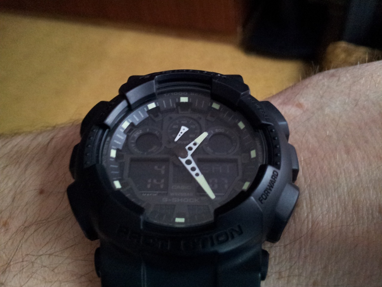

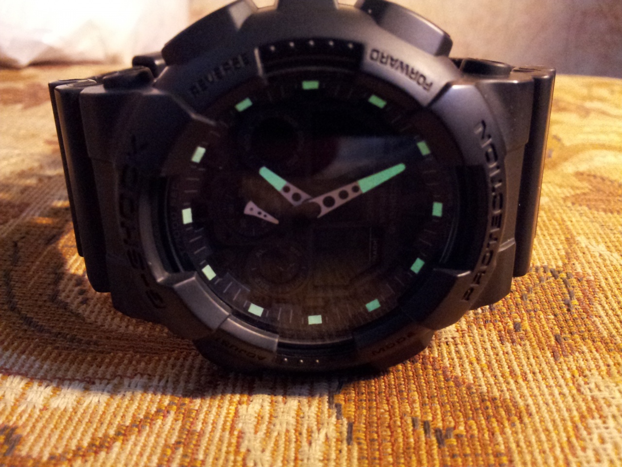

Вот переделанный вариант. Замеченные недостатки- отметку на 6 часах надо было наклеить чуть выше, чтобы она чуть закрывала разметку. Ну и ессенсно эрзац с часовой и штатная секундная. Пока переделывать не собираюсь- привык

Ruslan T, Покажите нам ваш актуальный циферблат. Считаю вы пишите не по делу и засоряете тему. Вы делаете по-вашему, другие по-другому. Не вижу смысла говорить про другие методы "так и ребёнок насесёт". особенно когда выкладываете такой снимок с откровенной халтурой. Надеюсь модератор почистит тему.. А я часы слал из Германии аж и все часы дошли и вернулись..

На 5 и на 7 часов неровно. Посмотрите фото на предыдущей странице моих часов.

Не знаю почему так говорите, видимо фото так получилось. В реале все почти безупречно. Эмм, да это и есть актуальный циферблат, других я не делал.

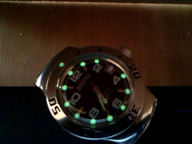

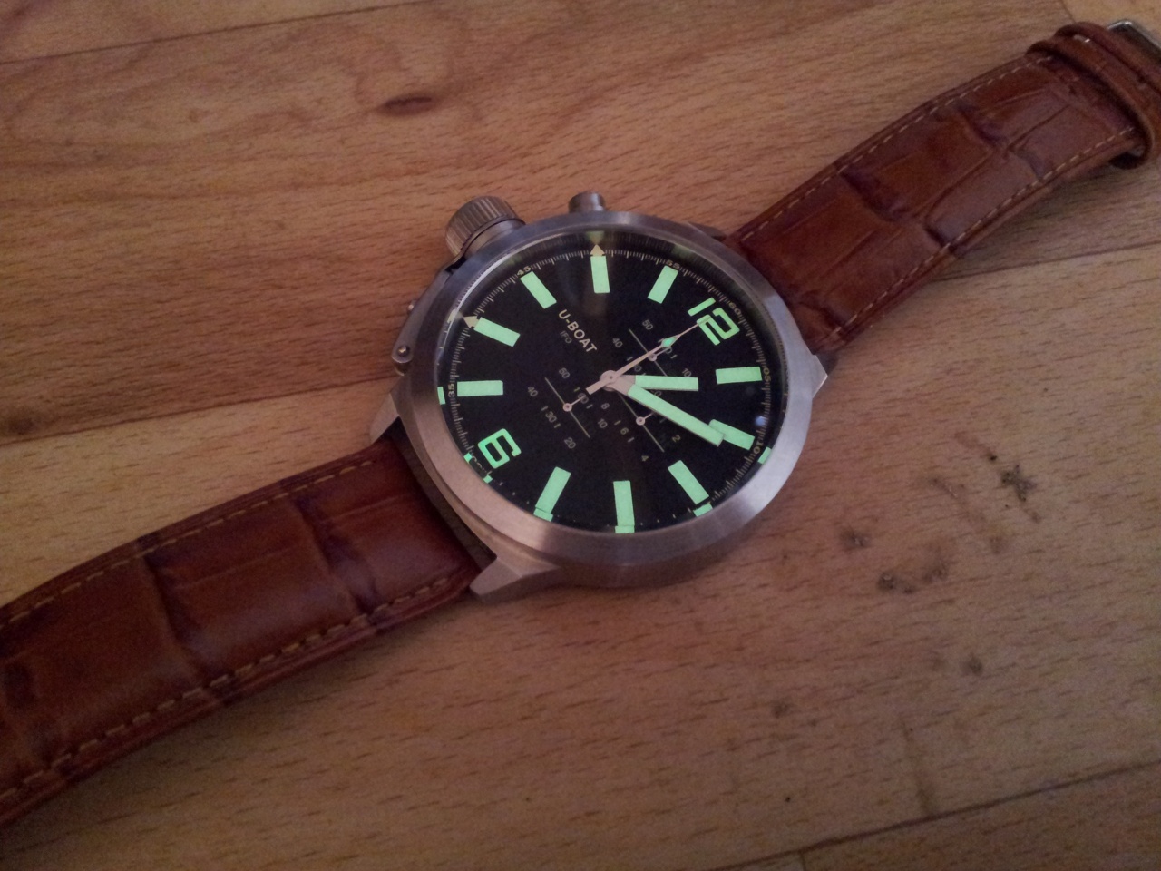

Люм-плёнку использую в крайнем случае,когда нанести люм не представляется возможным (там,где играет роль толщина метки).Люм выглядит эстетичней и красивей.

Вот пример моей работы с люм-плёнкой (высота оси стрелок часов не позволила нанести люм на стрелки,чтобы они не задевали друг за друга).А на цифры 6 и 12 нанесён светосостав.Люм-плёнка на цифрах не катит ИМХО.
