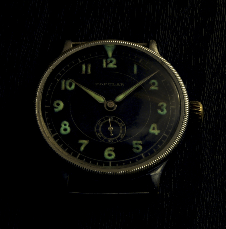

Старый 17.04.2013, 01:29
Svaroq Svaroq вне форума
Регистрация: 22.04.2011
Сообщений: 1,156
Сказал(а) спасибо: 280
Поблагодарили 2,466 раз(а) в 517 сообщениях
Второй раз в жизни попробовал восстановить светомассу циферблата и стрелок(Первый опыт с циферблатом ракеты-амфибии был неудачным, светомассу разводил в цапон-лаке и по небрежности часть циферблата залил лаком, итог был весьма печальным..) Использовал акриловый лак для моделистов tamiya(придерживался советов babangida опубликованных в этой теме)
