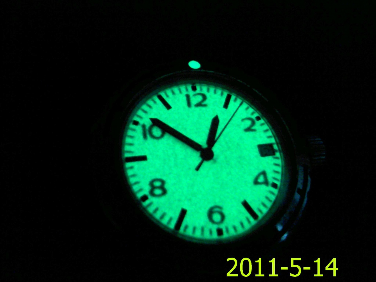

Он не прозрачный...тёмно-зелёные метки и стрелки,как в оригинале.

Простите, это я не правильно написал.
Вот здесь не пойму. Это как?
Наклеили пленку на цифер а метки\цифры чем нарисовали?

Сообщение от IHTIO Посмотреть сообщение
Это так,баловство,цифер напечатан на принтере на люм-плёнке,затем дополнительно наклеил чёрные полоски из изоленты-часовые метки для лучшей контрастности

Сообщение от Strong Посмотреть сообщение
Неее Изолента не канает! В качестве эксперимента-можно.

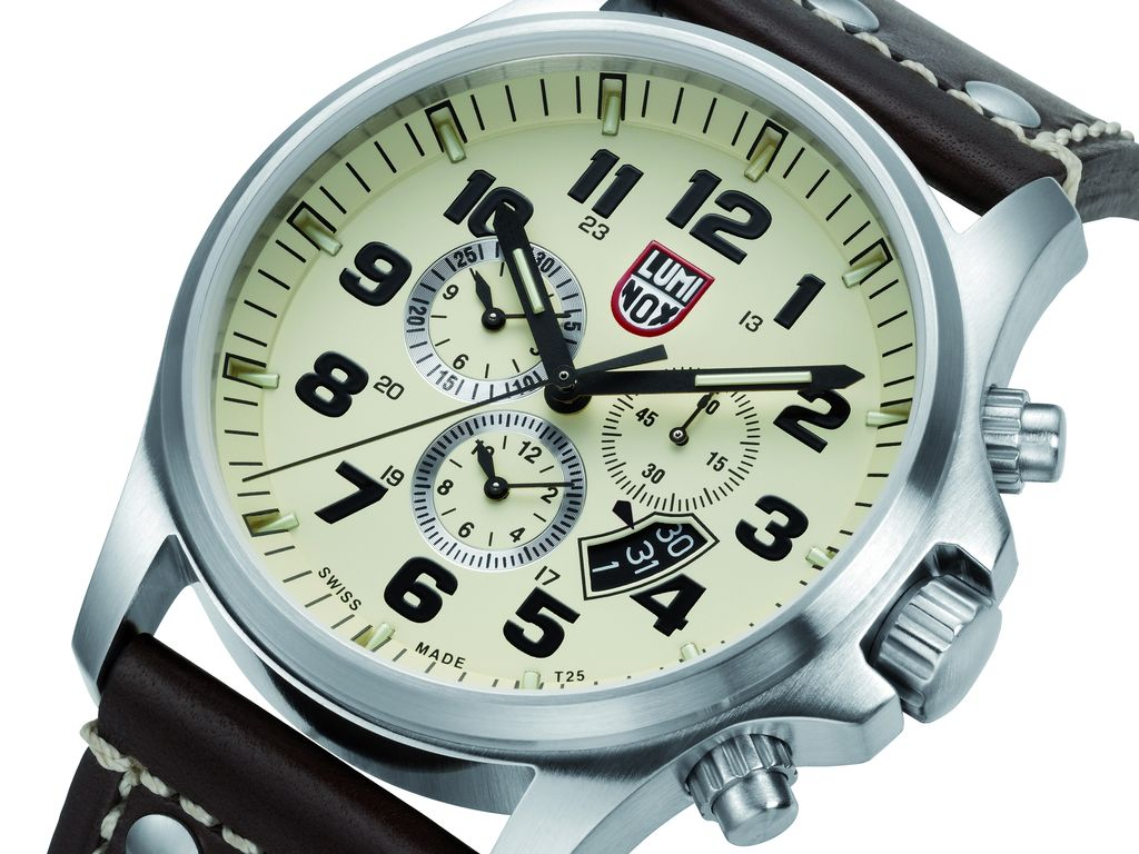

А можно я Вам творческий вопрос задам.?
Что можно залюмить в этих часами?
Люминокс 1847
Люминокс 1847
На мой взгляд-эти часы сбалансированы по дизайну,эргономика восприятия на высоте,я бы ничего не трогал и не дополнял.Они прекрасны!

А я бы сделал цифры светящиеся и маленькие стрелки.
Вот только как?
Черного люминофора не бывает. Прозрачного тоже. А так стали бы похожи на Ball Officer/
Там тоже тритий и люминофор на цифрах.
Может красным люмом покрасить маленькие стрелки?
Если и добавить красный пигмент в люм,то он чисто красным светиться не будет (первые несколько минут-оранжевым оттенком,потом,по мере ослабления свечения будет смещаться в зелёный диапазон,это не есть хорошо).Моя позиция в отношении часов,о которых Вы спрашивали остаётся неизменной-в них тюнинг с люмом неуместен.
Я Вас понял. Пущай светятся как хотят. Но при дневном свете нада подобрать цвет пигмента чтоб был похож на красный в логотипе.
Вот тогда будет гормония ИМХО
