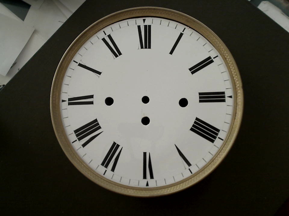

Олег, вот циферблат от этого механизма.
С уважением Сергей.

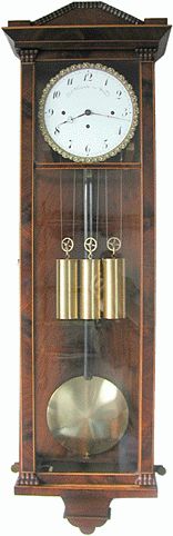

Такой тип часов принято называть "Dachluhr", на фото 1840 год.

Сообщение от Oled Посмотреть сообщение
У этого механизма гиря одна, только на ход, бой на пружинах. ?

Сообщение от sergoki Посмотреть сообщение
С уважением Сергей.

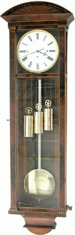

Ага, латунная рамка циферблата не литая, а с машинным рисунком - это может характеризовать часы и более ранним годом. Хотя, вот тоже пример ~1840г с такой рамкой.
Стрелочки сохранились? Что вообще от часов еще есть?

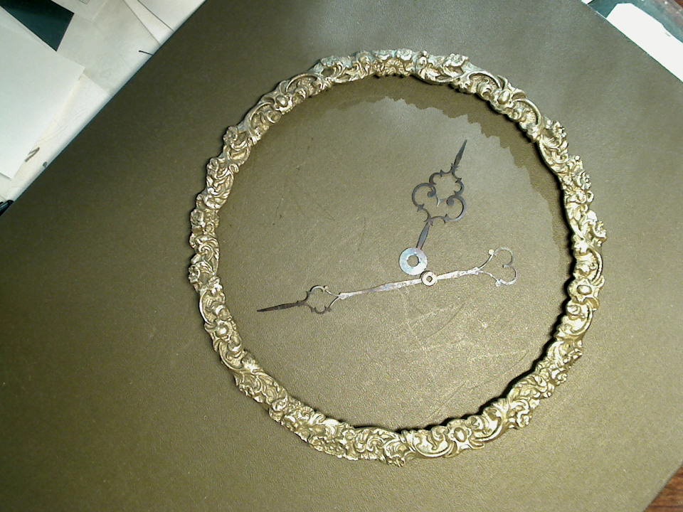

Вот ещё что хозяин принёс с этими часами.
