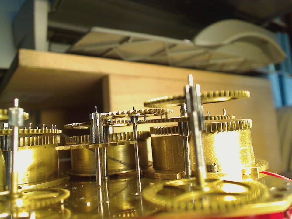

Graf вечер добрый. Всё таки будем делать, хоть и оттягиваю день начала вандализма... Дня через четыре разберу и обмеряю - пока мелочёвка заела - резцы для этого дела качественно не затачиваются - дробит токарник. Сталь заготовил 45-ю, подбираю бронзу. (Наверно ни кто не любит держать мех кучкой деталей)

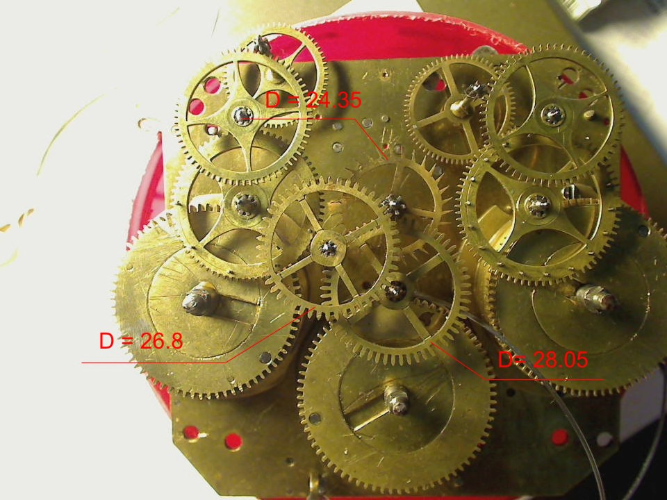

Graf, Вот фото с размерами. Ваши предложения..?

Минутное колесо 56 зубъев, промежуточное 48 триб 6, анкерное 30 триб 6. Правильно ли я по фото посчитал зубья? Вы хотите получить период колебания маятника 2 секунды, тридцать колебаний в минуту (секунда вправо, секунда влево, или что-то близкое к этому)? Проверьте на всякий случай межосевые расстояния, для того чтобы расчёт был верный, меня интересуют размеры 14,55 и 15,0. Я обычно для измерения использую щупы для определения диаметра отверстий, или можно подобрать иглу или ещё что, чтобы точно вошло в отверстие, затем меряю с щупами, потом отнимаю половинки диаметров щупов. Эти расстояния (вернее их точность) важна для точного расчёта. Жду ответа.

Graf Всё верно - трибы, диаметры и зубья. Меж осевые размеры перемерял именно Вашим методом - вставлял свёрлышки, штангель совковый - новый - с точностью 0,05. Длинна маятника необходима приблизительно 940mm. - по логике он же секундный.

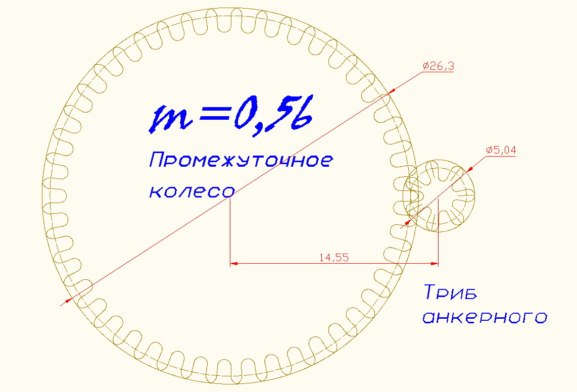

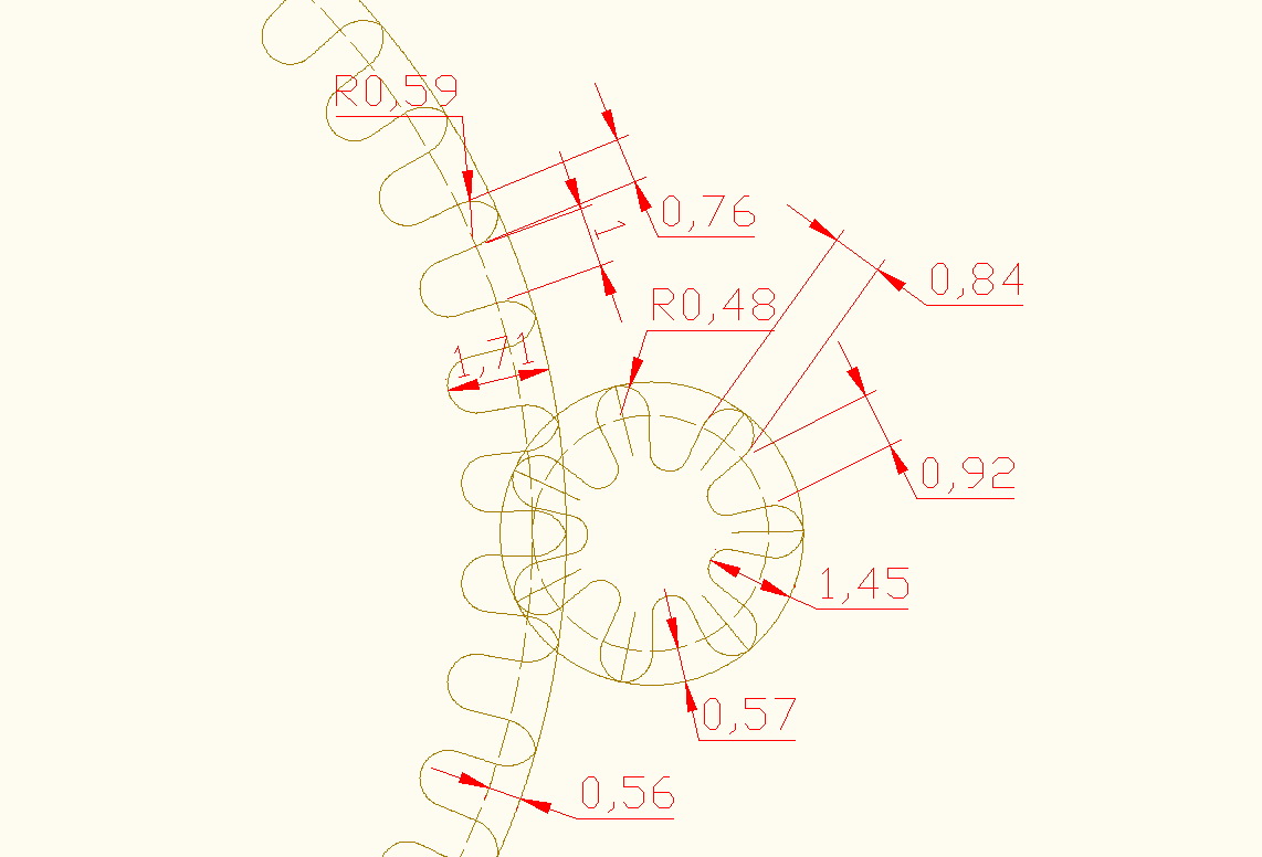

Отлично, промежуточное колесо делаем вместо 48 - 45 зубъев, триб анкерного вместо 6ти - 7 зубьев, и получаем точно 60 полуколебаний в минуту (тоесть секунда в право, секунда в лево). Вечером постараюсь выложить точный чертёж шестерён, а сейчас кто возьмётся проверить точно ли я посчитал передаточные отношения?

Думаю что всё правильно, впадинки между зубъев в колесе можно делать без закруглений, чтобы не выделялось из общей картины. Попробуй для начала удлиннить маятник так, чтобы он давал необходимую частоту с запасом, проверь по секундомеру. Если всё в порядке, и он при этом помещается в корпус, можно приступать к превращению.
Если что непонятно пиши.
