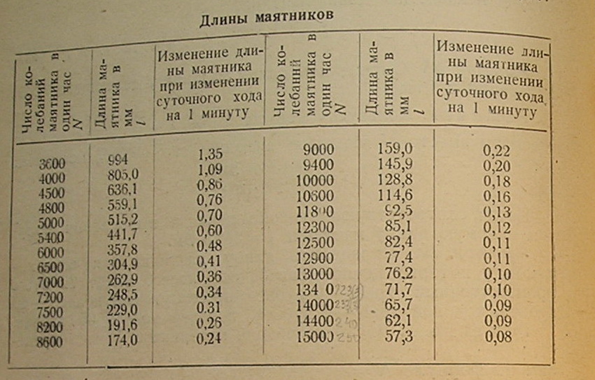

Имеется механизм настенных часов с длинной маятника 60см.
Хочу удлинить маятник до 94 -:-95 см. чтобы получился секундный.
Мне нужно ТОЧНО! измерить расстояние между осями минтного (центрального) колеса до промежуточного, от промежуточного до анкерного. Количество зубъев всех этих колёс и трибов, их диаметры ( до сотки). Вы хотите получить период калебания 2 секунды (секунда вправо, секунда в лево)? Именно такой период, или около того, Вас больше интересует длина маятника?

Посмотрите внимательно есть ли возможность увеличить промежуточное колесо, и на сколько (возможно нам достаточно 2-4 миллиметра). Чтобы оно не упёрлось в другие колёса хода или боя.
По теории момента пружины должно хватить (за счёт уменьшения количества оборотов анкерного пропорционально увеличивается сила импульса), анкер сделан с большим обхватом зубъев и увеличенным расстоянием между осями анкера и колеса, для достижения небольшого отклонения маятника (тоже хорошо, высокий КПД). Но есть вероятность что пружину придётся поставить посильнее, небольшая вероятность, в том случае если всё будет сделано правилбно, и анкерное колесо после переделки останется без биения, а часы будут иногда останавливаться. Хотя теоритически всего должно хватить.

Нужно изыскать возможность всё сделать точно, без биений, и обязательно всё аккуратно почистить смазать и собрать. Анкерное колесо возможно пасодить чуть со смещением вдоль оси, чтобы оно не шло по старой выроботке в анкере.

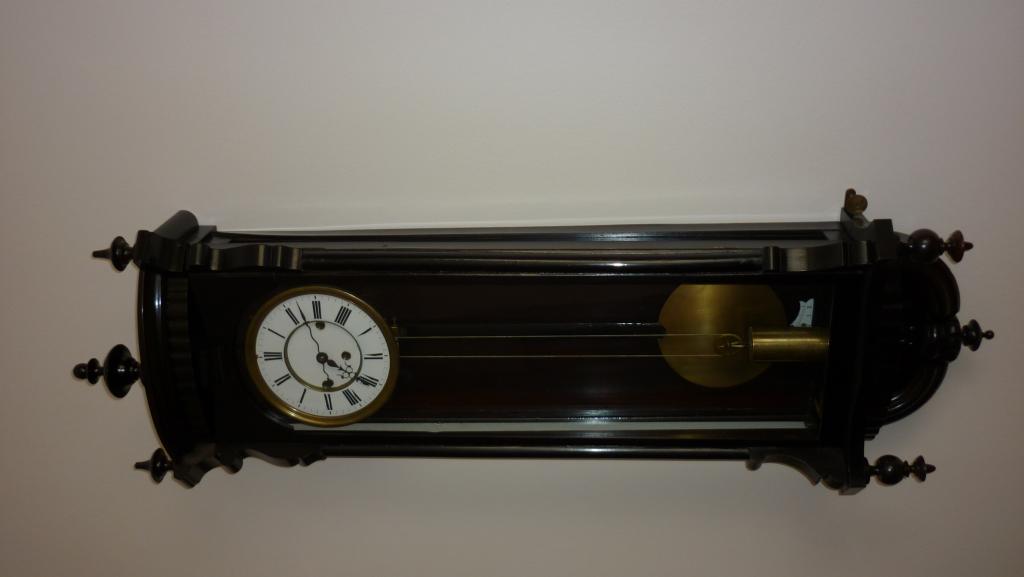

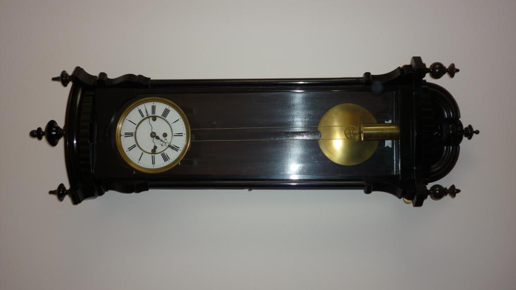

Такой же принцип - гиря ход, бой четвертей, часа и получаса пружины, жаль фотографий механизма нет...

Венские часы видно сразу по лицу ))) Посмотрите, какие стрелочки - фабричным немцам такое и не снилось )) Механизм, естественно, не подписан? )
Этот механизм на молотке Польском...
