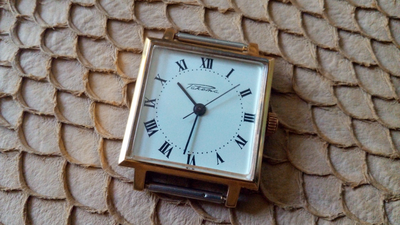

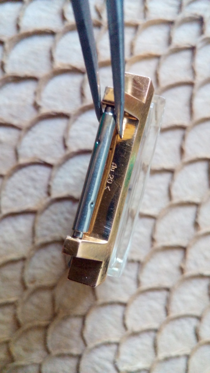

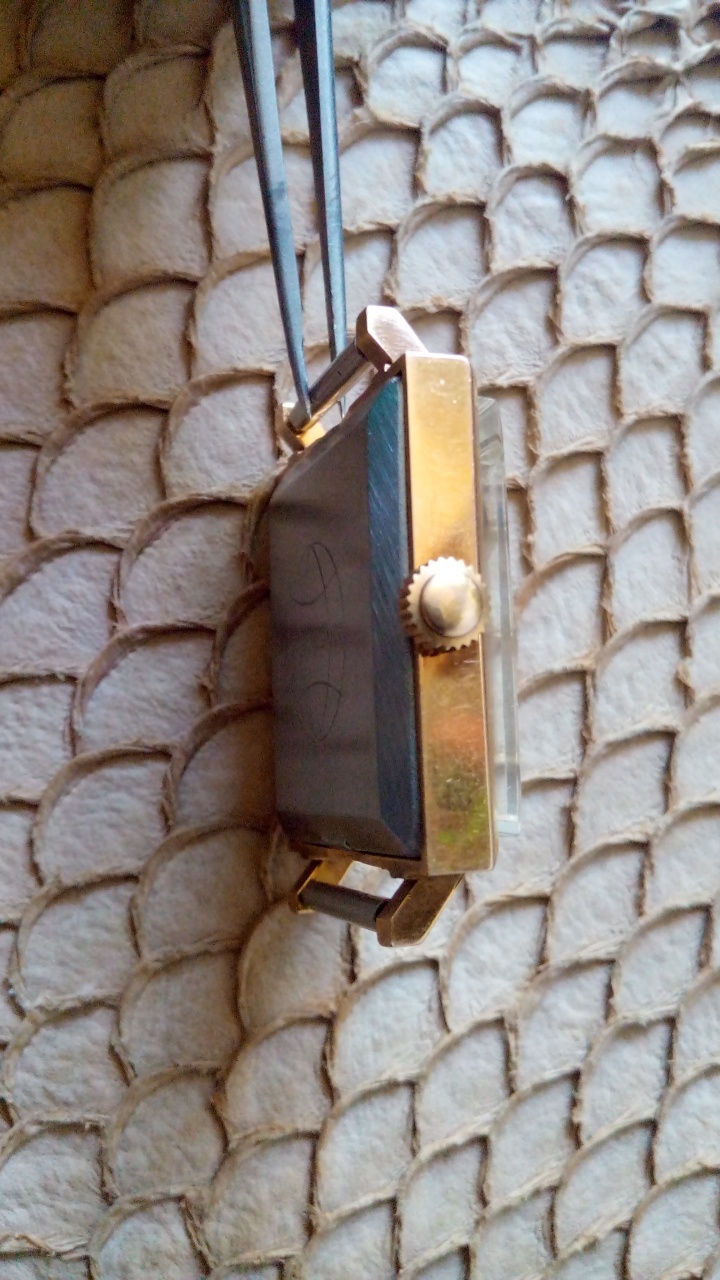

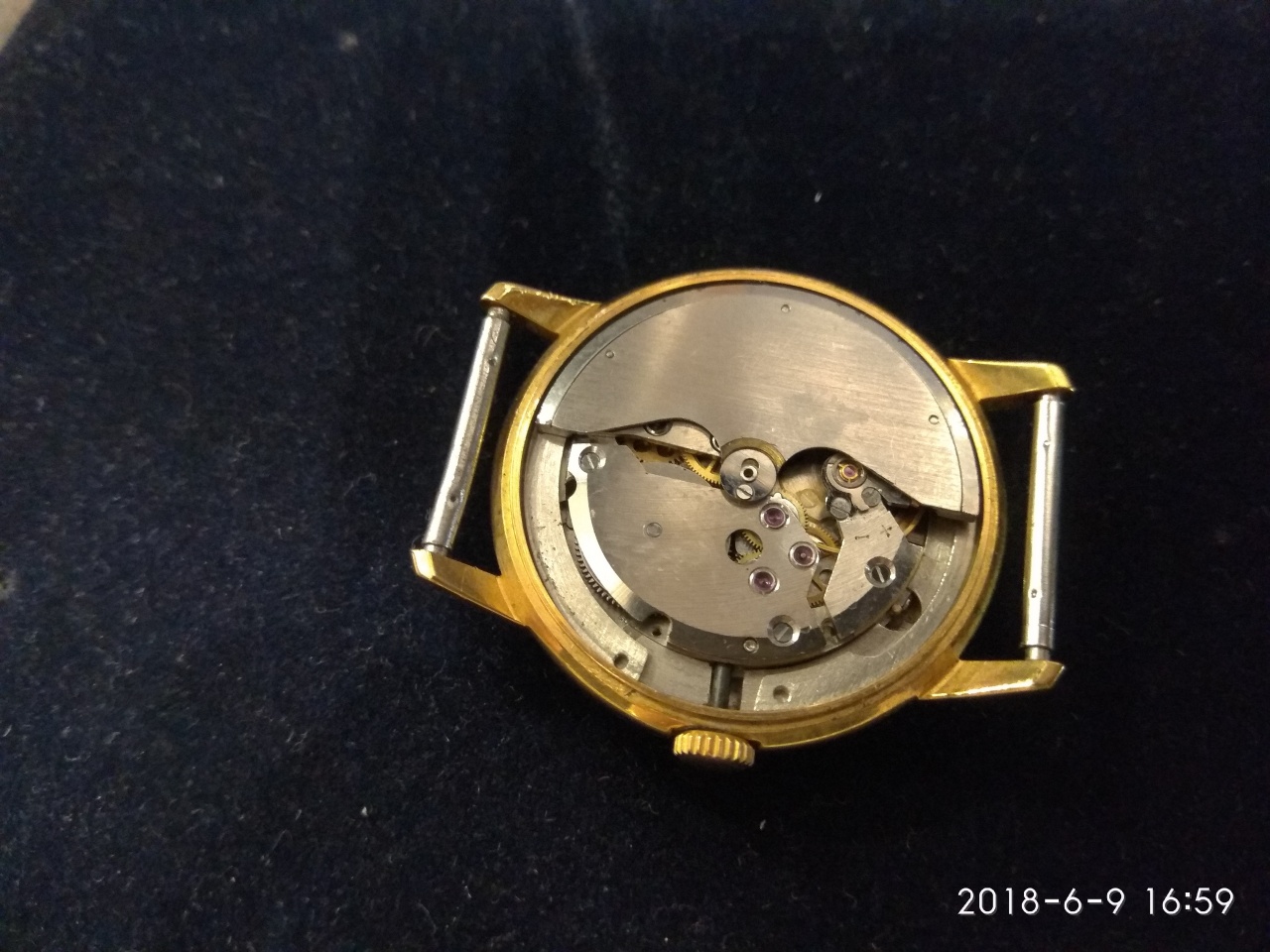

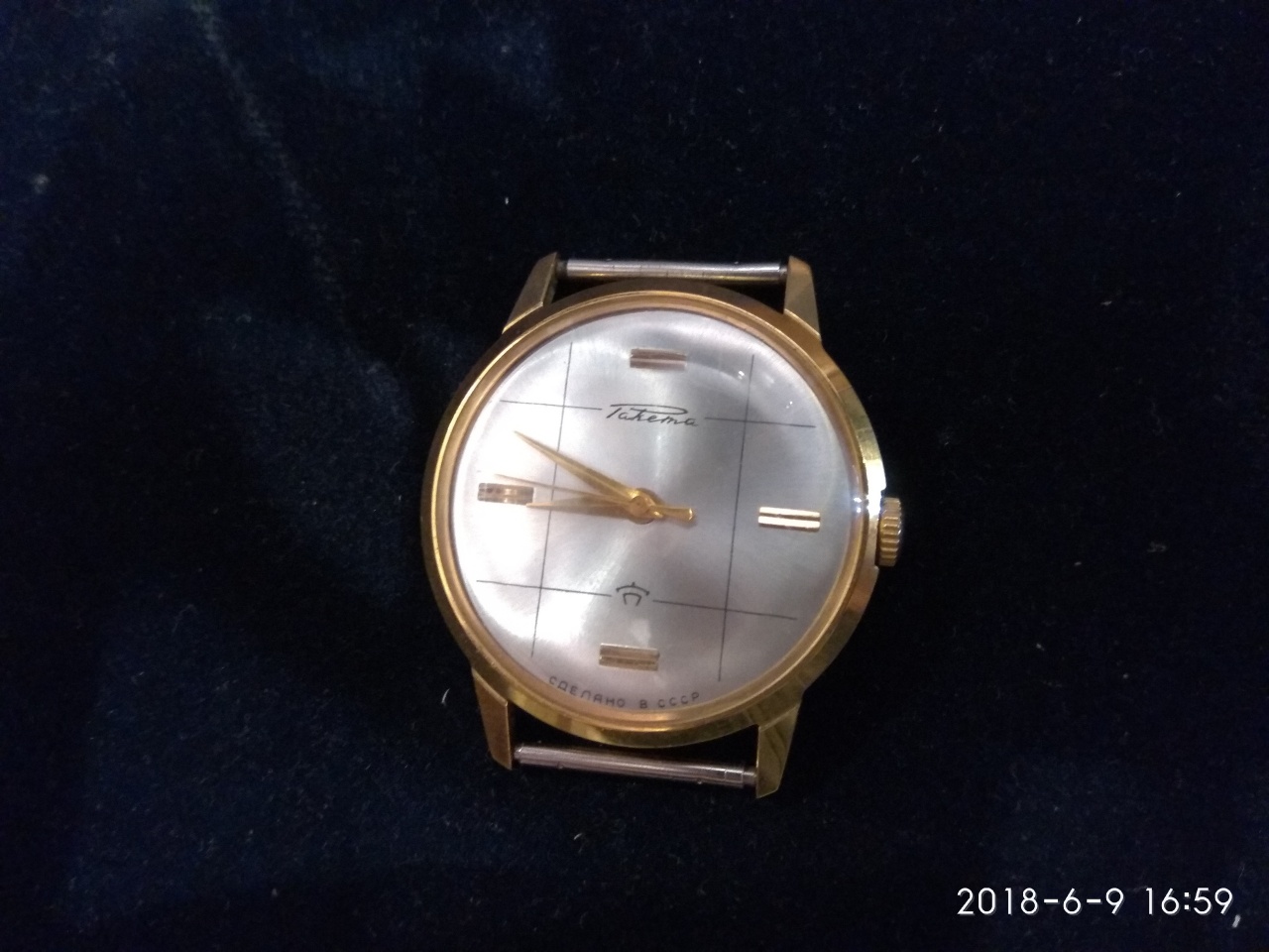

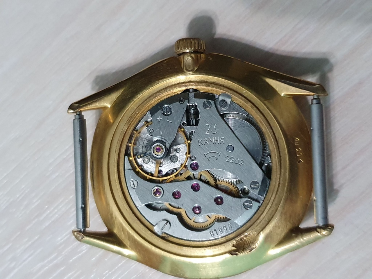

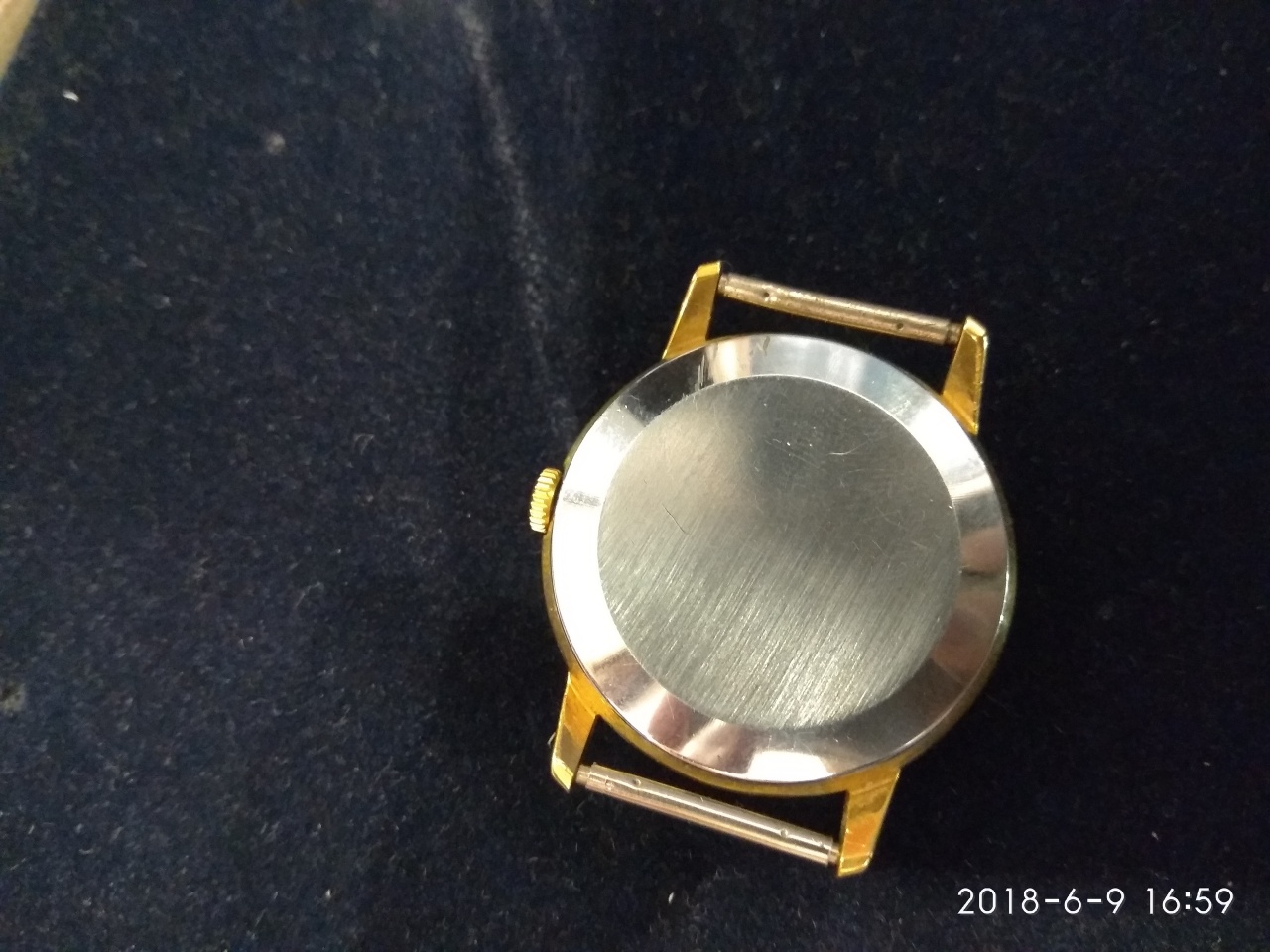

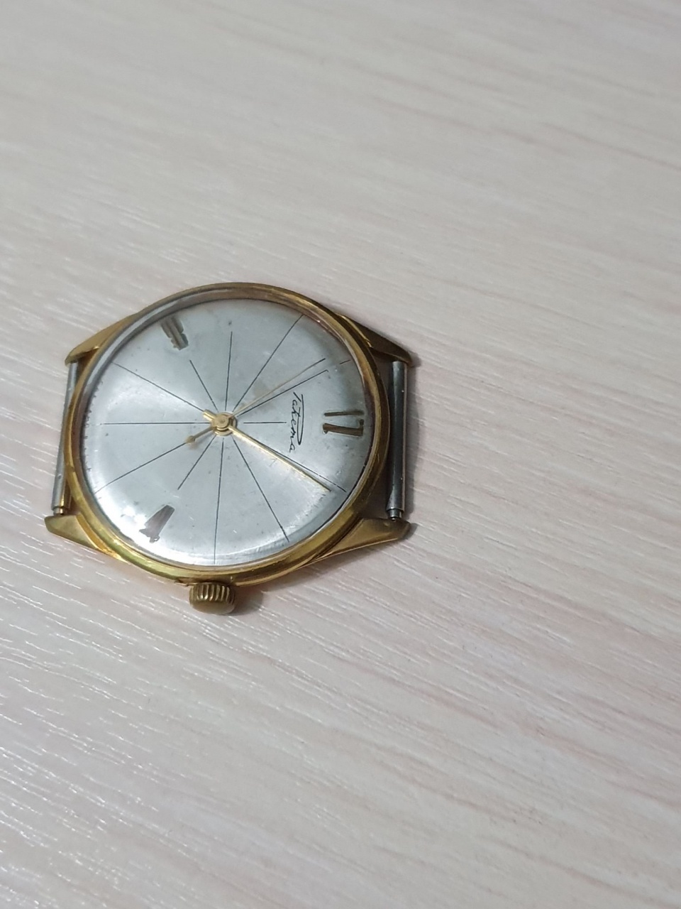

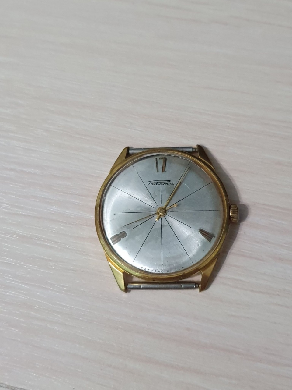

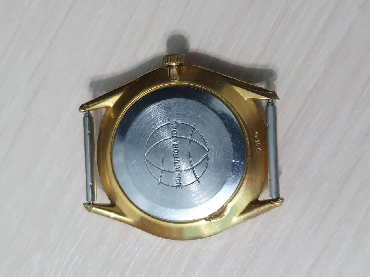

Видимо все ж циферблат от браслетных.
Да и ладно, я их отнес где взял и немного пошукав нашел беспроблемные с однозначно верным цифером, к тому ж в сохране получше и подешевле ;-)
Нет. Циферблаты шли и в браслетный корпус и без.

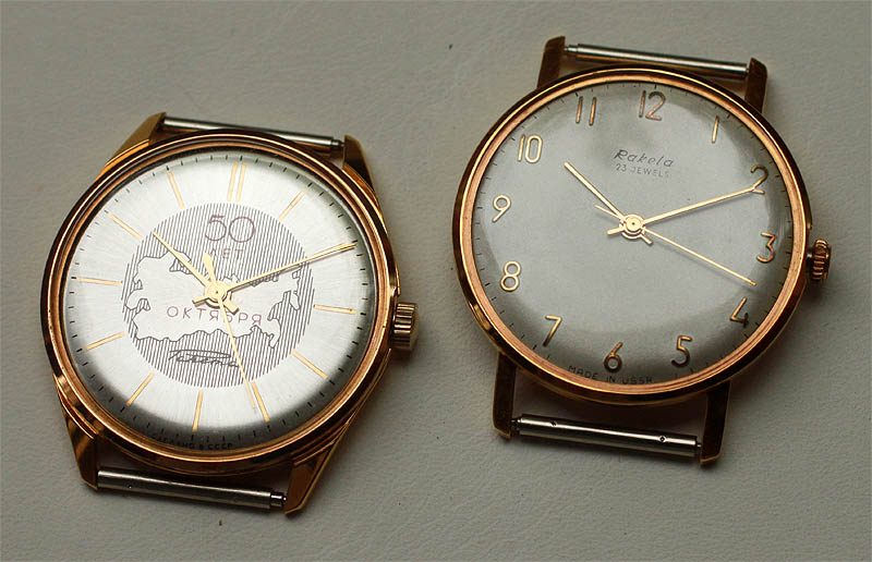

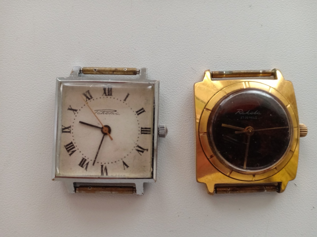

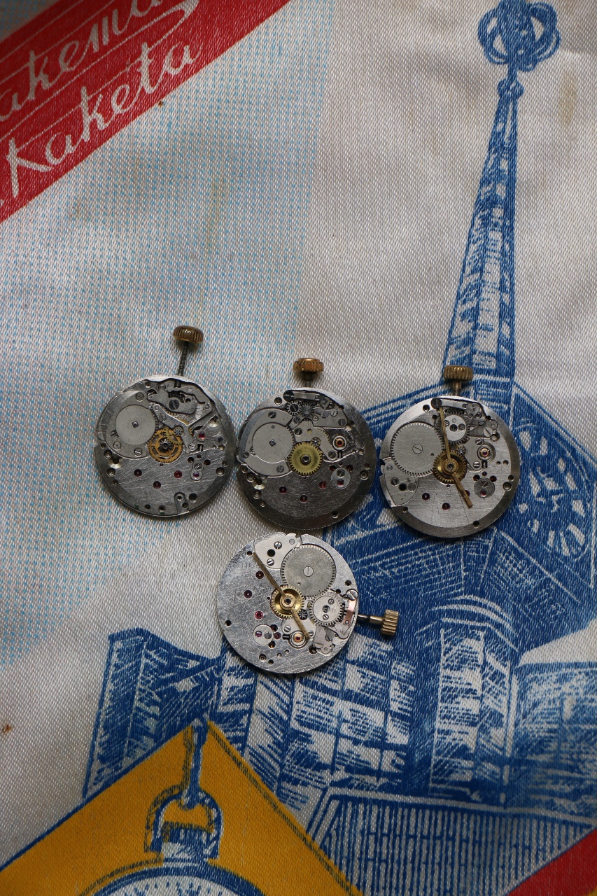

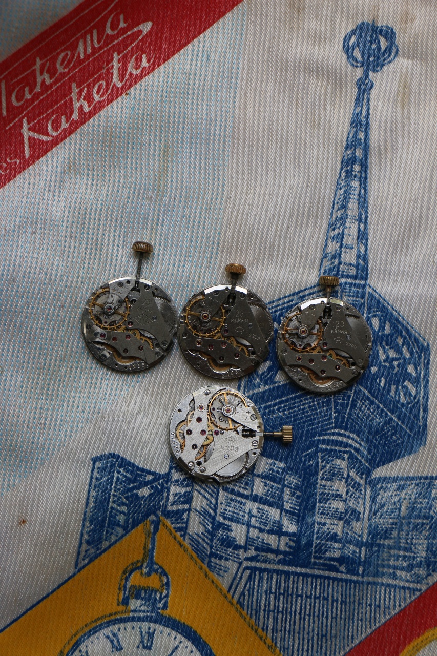

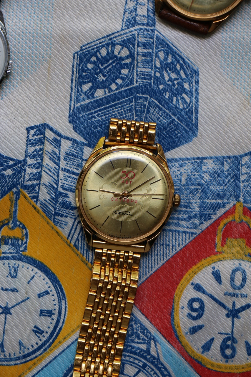

Ракеты 2209, а также 4 разновидности калибра
Спасибо. У меня тоже ‘50 Лет’ есть. Только ЗГ у меня похоже не родная. Что скажете?

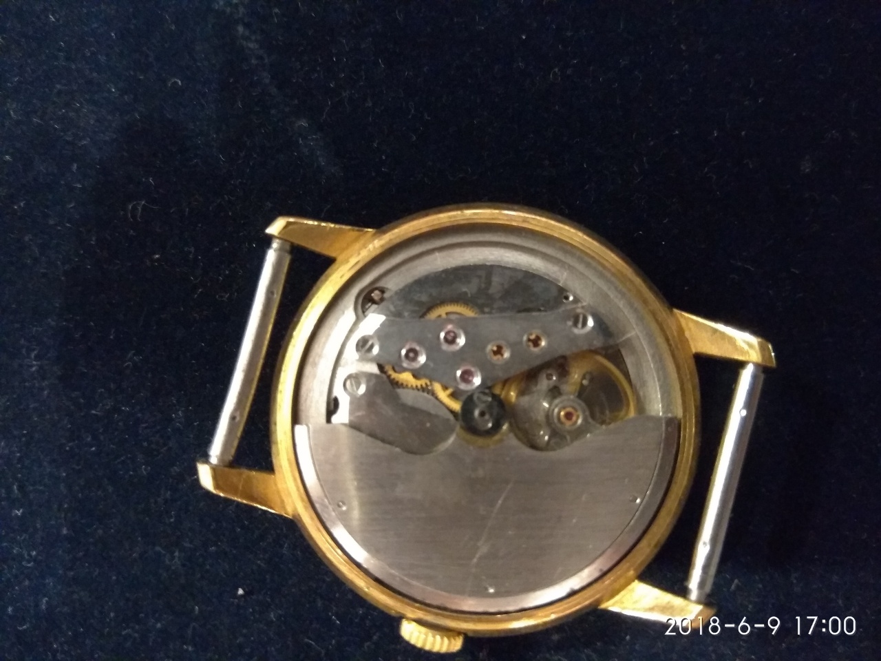

Часы «Ракета» Петродворцового Часового Завода на базе калибра «Рекорд» 2209 с автоподзаводом

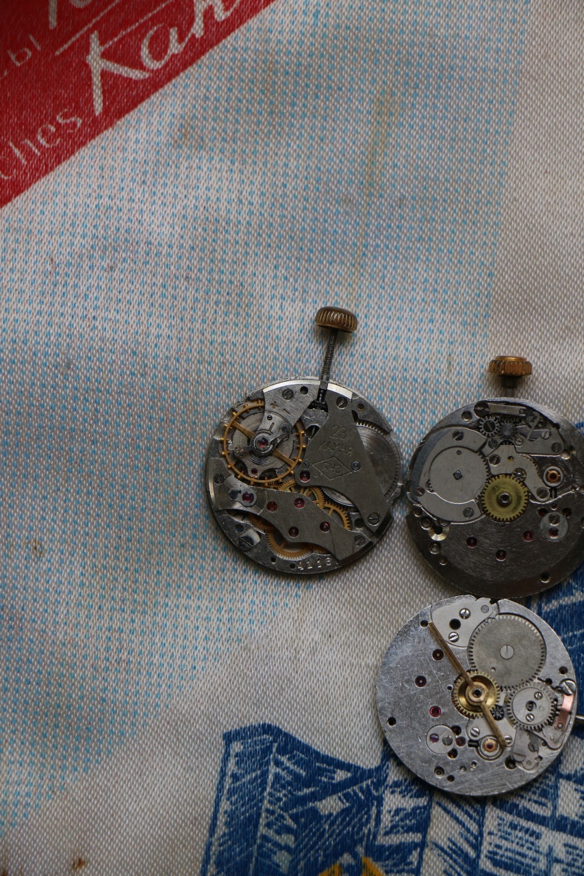

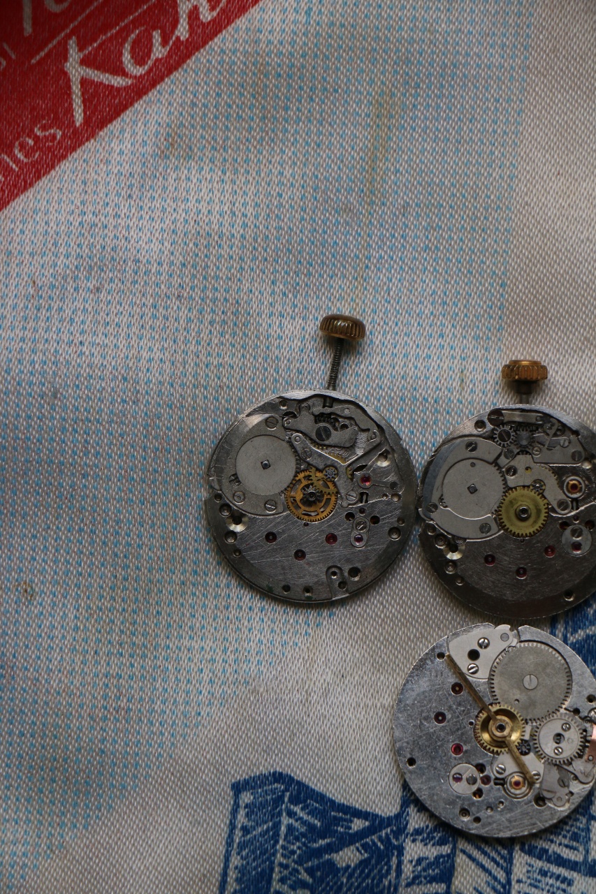

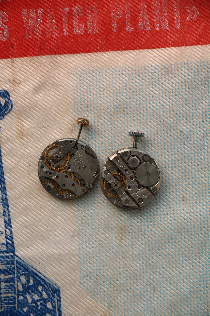

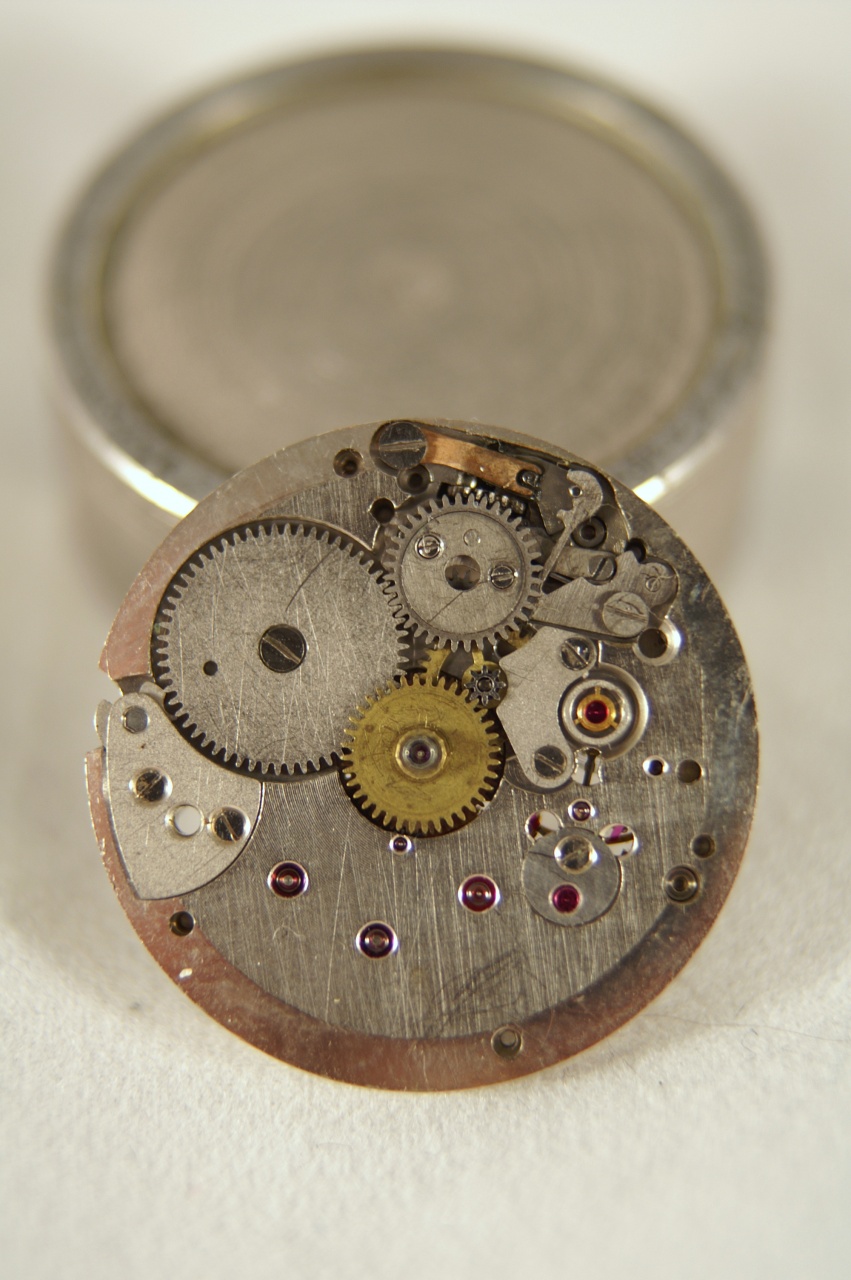

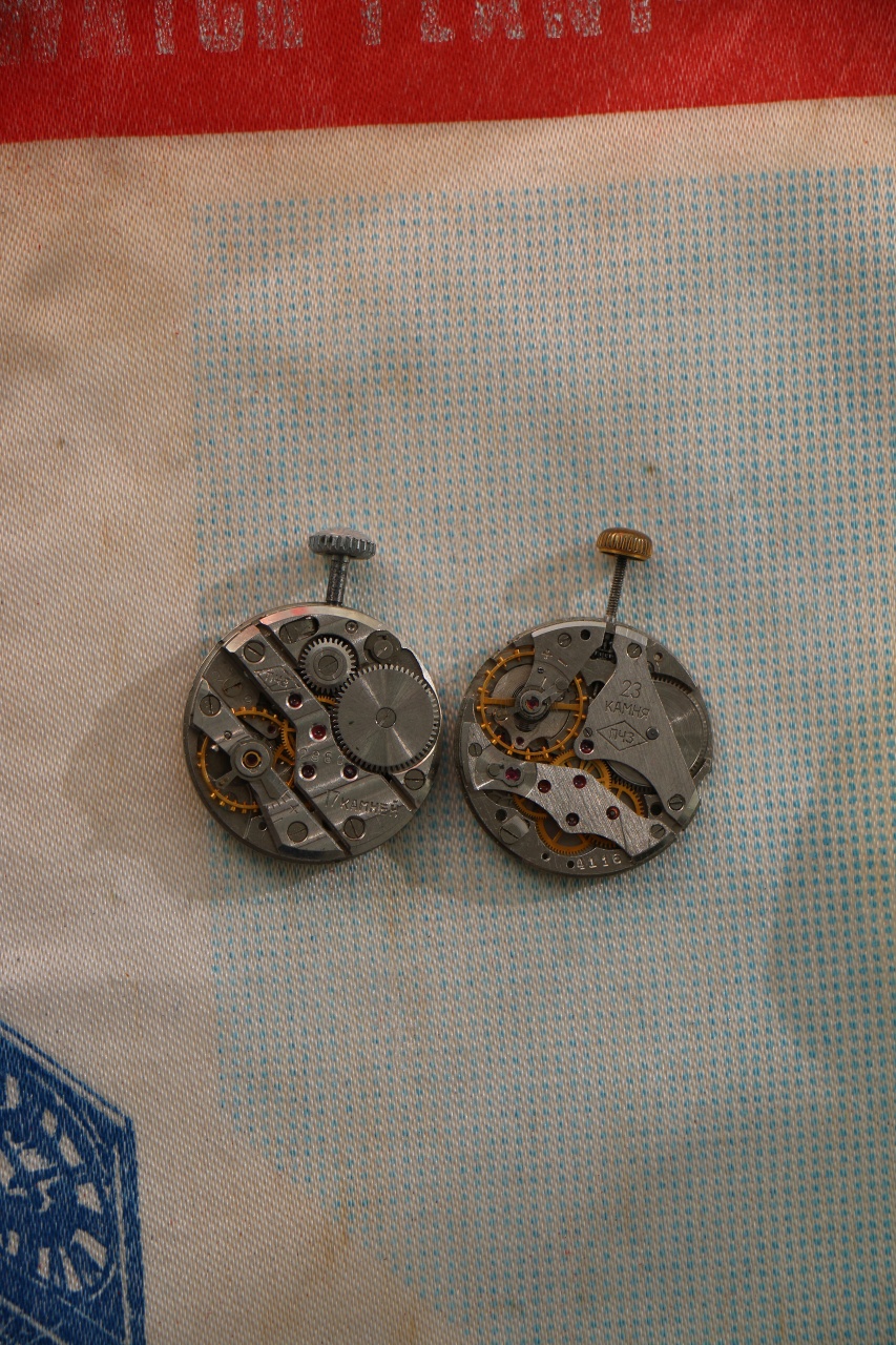

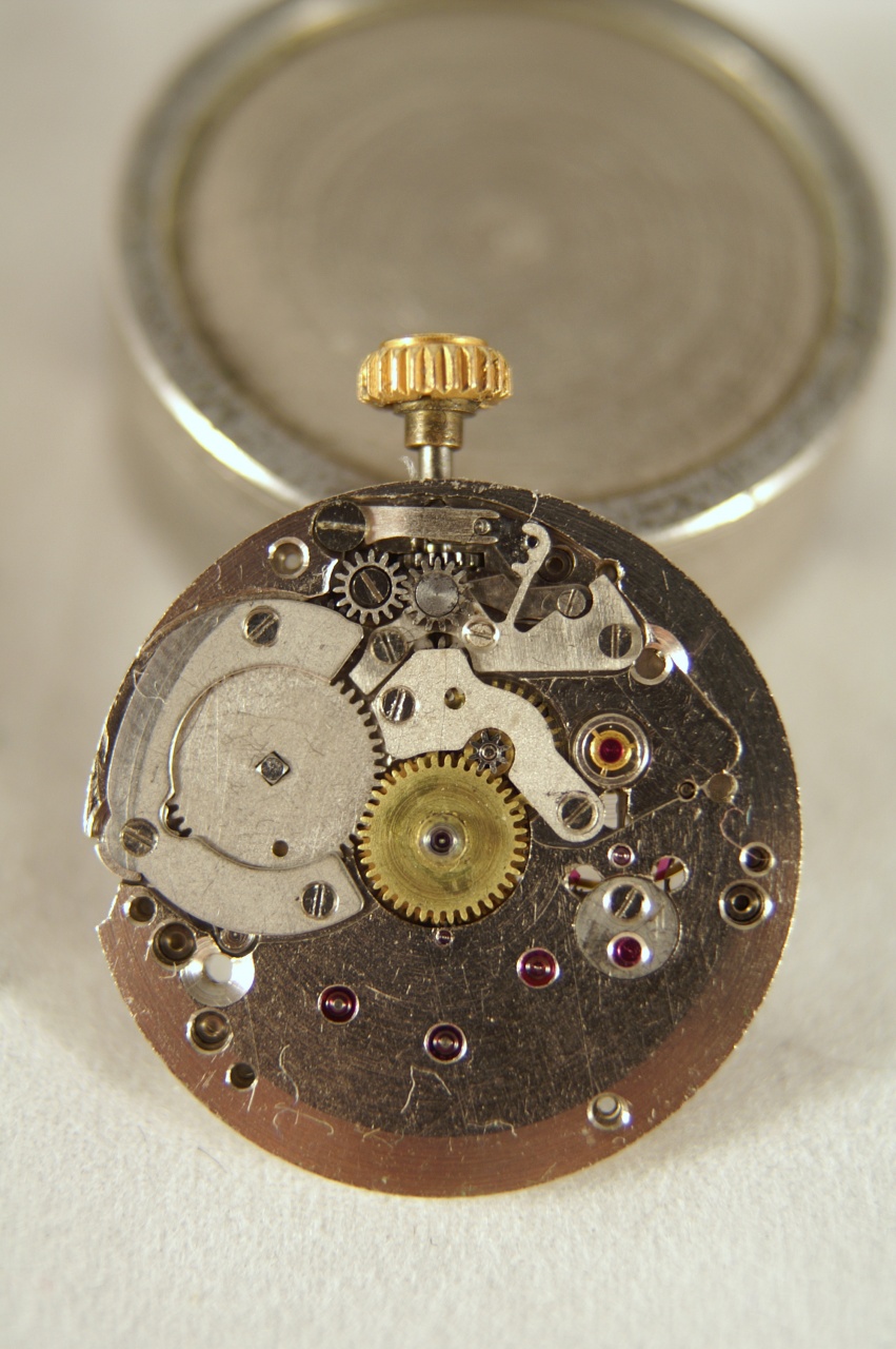

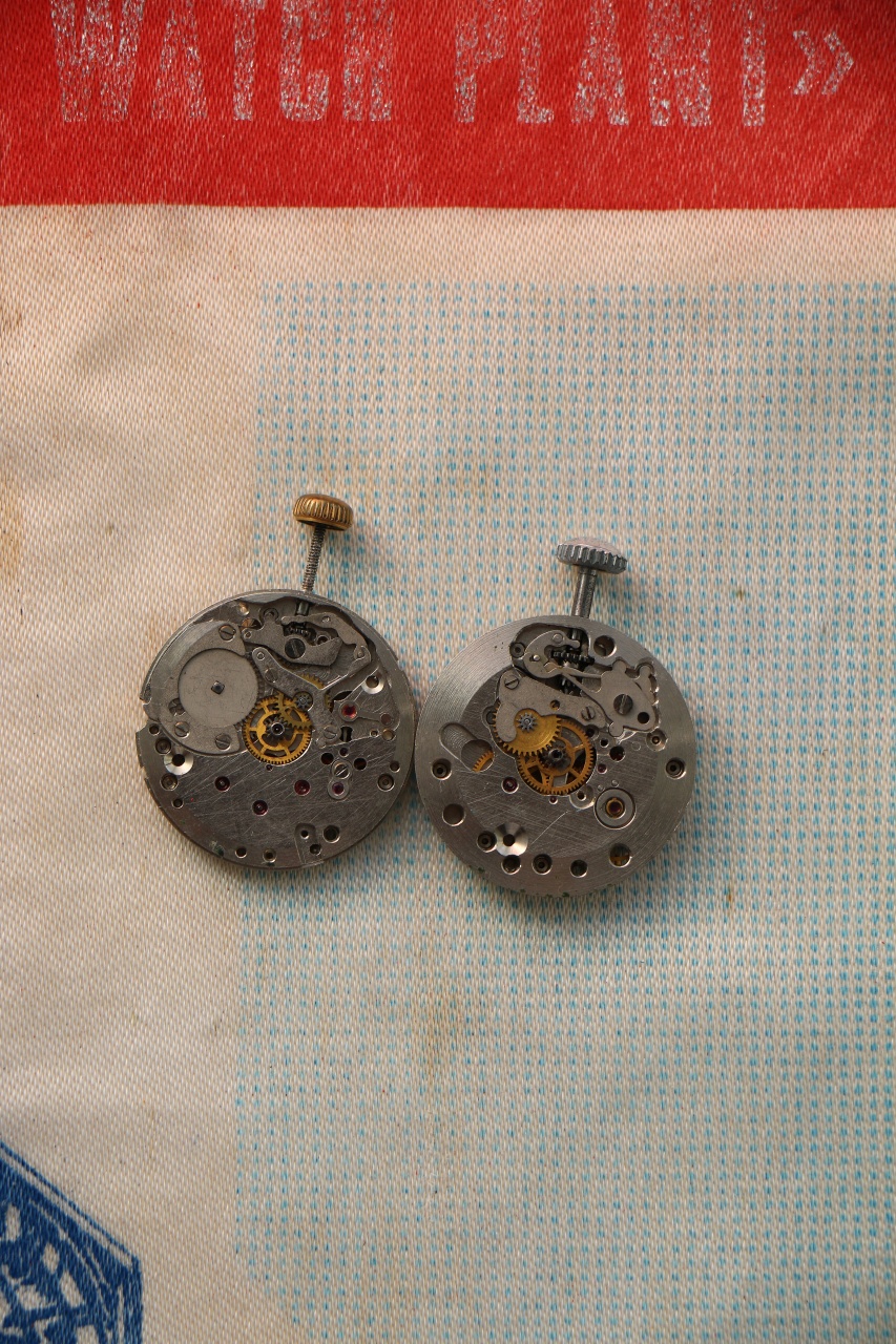

Механизм «Рекорд» 2209 разрабатывался на Петродворцовом Часовом Заводе подпольно (нелегально, т.к. руководство завода не надеялось на наших конструкторов и упор был сделан на другие механизмы) в конце 1950-х – самом начале 1960-х годов. Конструкторами этого механизма были Старков и Киселев. Существует несколько разновидностей данного калибра (фото №1 и №2):
1. Cамый первый (экспериментальный?) механизм «Рекорд» 2209 Петродворцового Часового Завода с противоударным устройством оси баланса (устройство «Парашют»). В ремонтуаре отсутствует кулачковая муфта, стоит трензель. На барабанном мосту под надписью 23 камня стоит клеймо ПЧЗ в ромбике (это значит что данный механизм был изготовлен до 1962 года). Фото с 3 по 7.
2. Механизм 2209, выпускавшийся на ПЧЗ 2 месяца (до обычных серийных 2209). Фото №8.
3. Обычный серийный механизм 2209. Фото №9.
4. Экспериментальный Рекорд с автоподзаводом. Фото №10.
Самыми первыми часами с механизмом 2209 были часы «Рекорд» (отсюда и пошло название механизма), получившие золотую медаль на международной Лейпцигской ярмарке в Германии как самые тонкие часы (не больше двух советских пятикопеечных монет, положенных одна на другую). Бригада выпускавшая часы с этим механизмом была расформирована в октябре 1976 года.
