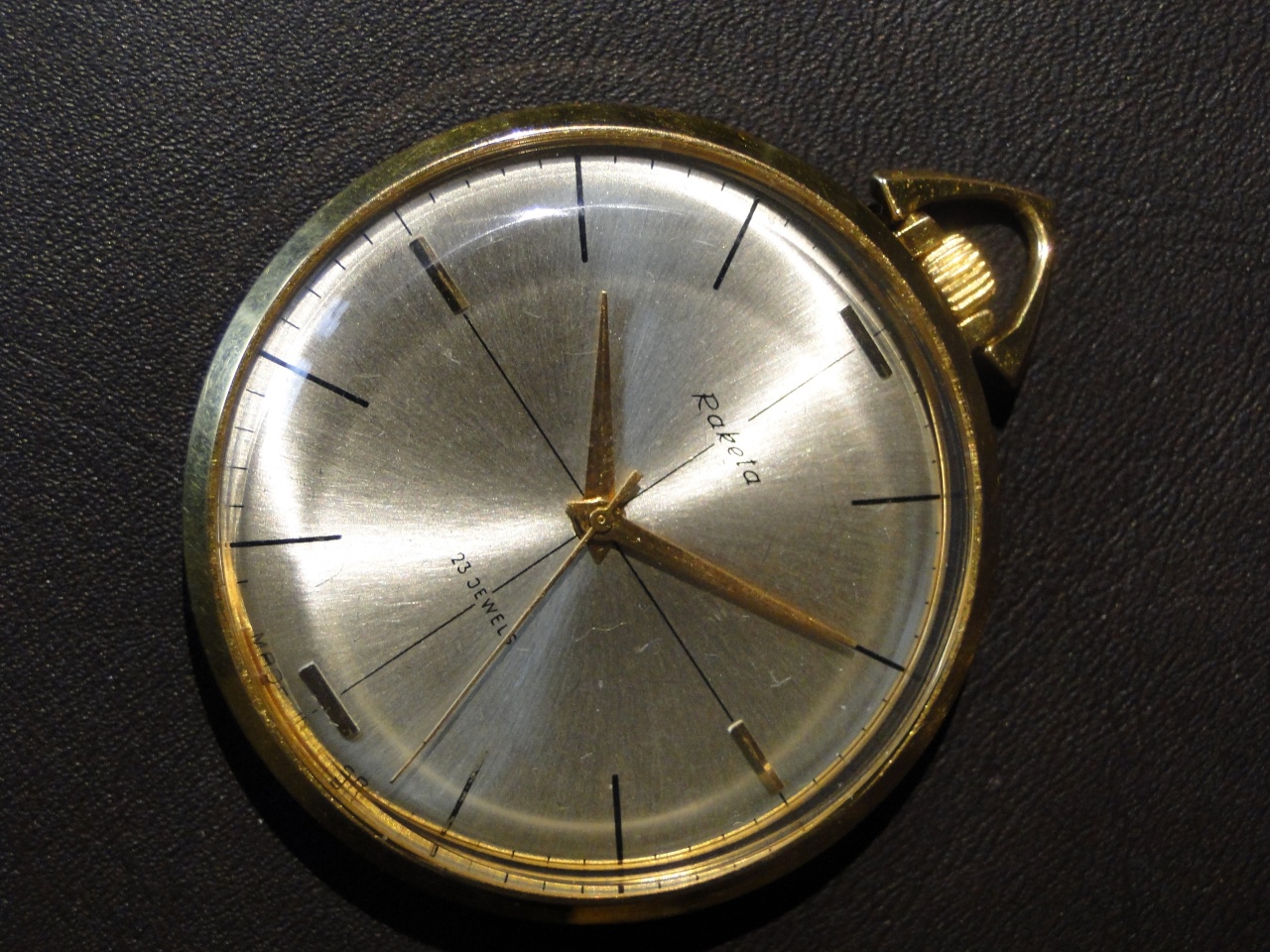

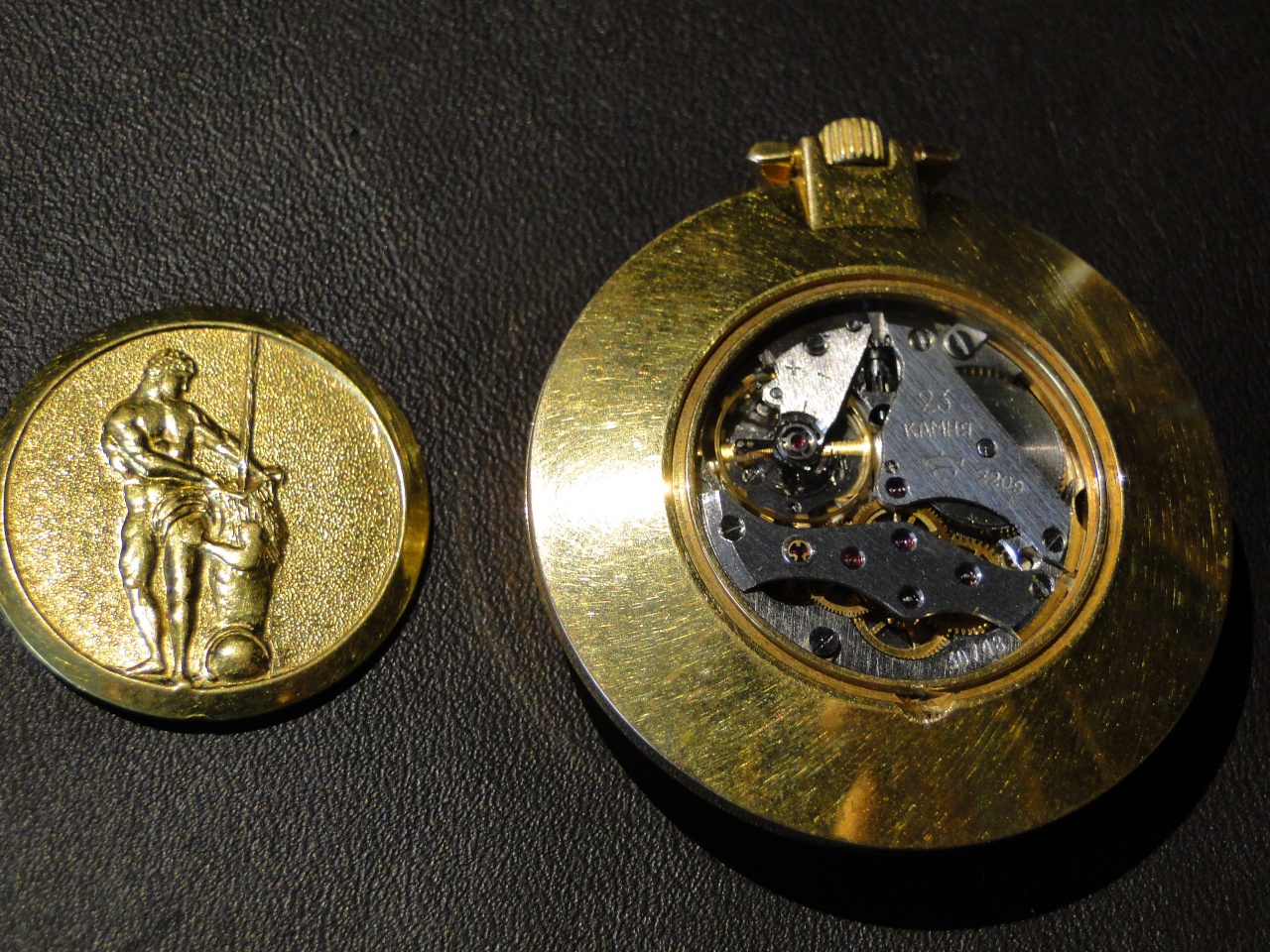

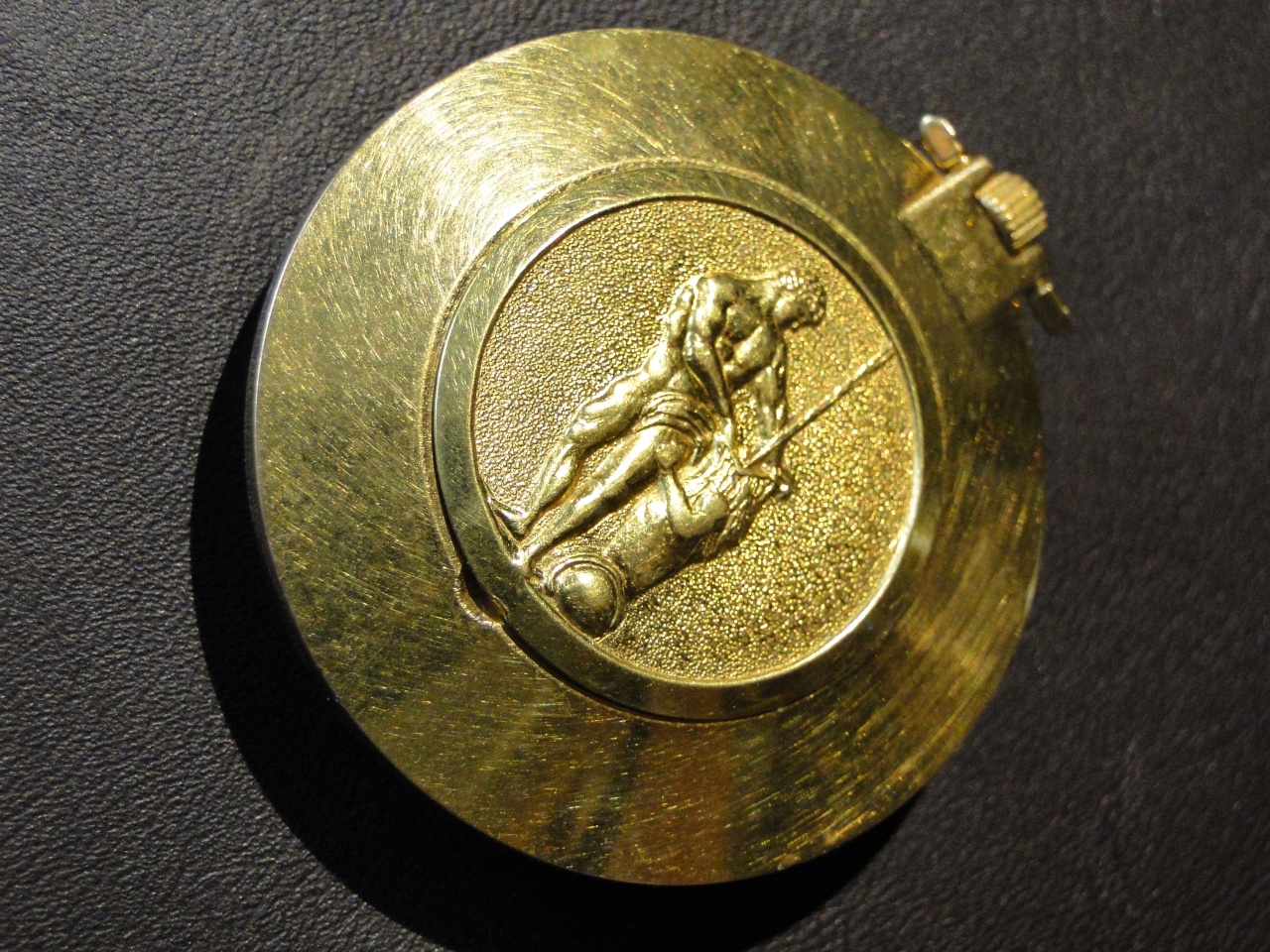

Ещё Самсон
Чуть иное оформление циферблата:

Сообщение от barbrige Посмотреть сообщение
Красиво!
