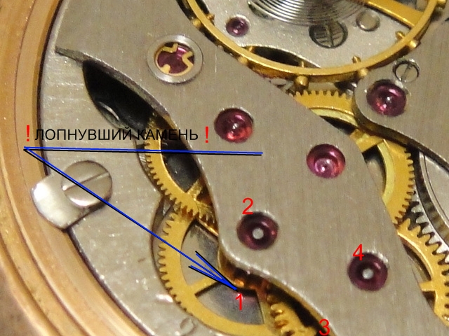

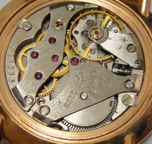

Попала от родственников ко мне интересная Ракета с калибром 2209. В прекрасном состоянии точно такая модель как у Raphy в сообщении #74. Циферблат юбилейный "50 лет Октября"...
Решил их привести в порядок путем полной переборки и полировки крпуса и быстро понял "секрет" их хорошего состояния. Видимо они ставали и поэтому их мало носили. На главной плате обнаружил лопнувший камень(№1 на фото) центрального колеса(в этом механизме их что - два). Так что ремонт остановился, камень нужно менять, искать донора. Я так понимаю, что там четыре(см.рис.) одинаковых камня, соответственно нужно искать или платину или мост ангренажа(с целью взять камень)...
P.S. Если у кого есть такая платина, или мост, или камень - могу выкупить. Дайте знать - буду признателен.

попробуйте спросить у тех кто на золото корпуса скупает . наверняка на рынке есть такие . или в мастерской часовой

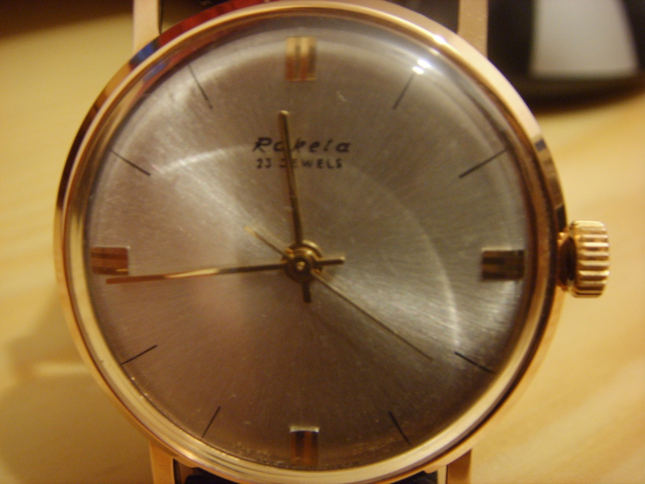

Ещё одна Ракета 2209.

Баян-не баян,не знаю.Такой механизм питерские часовые мастера называют "косынкой" . Красивый !

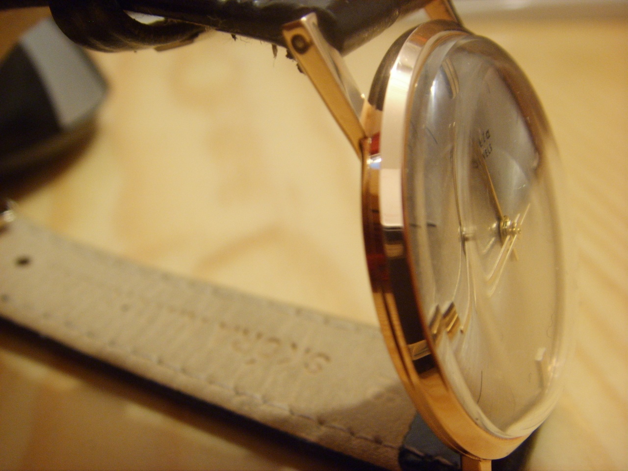

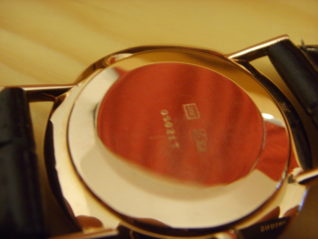

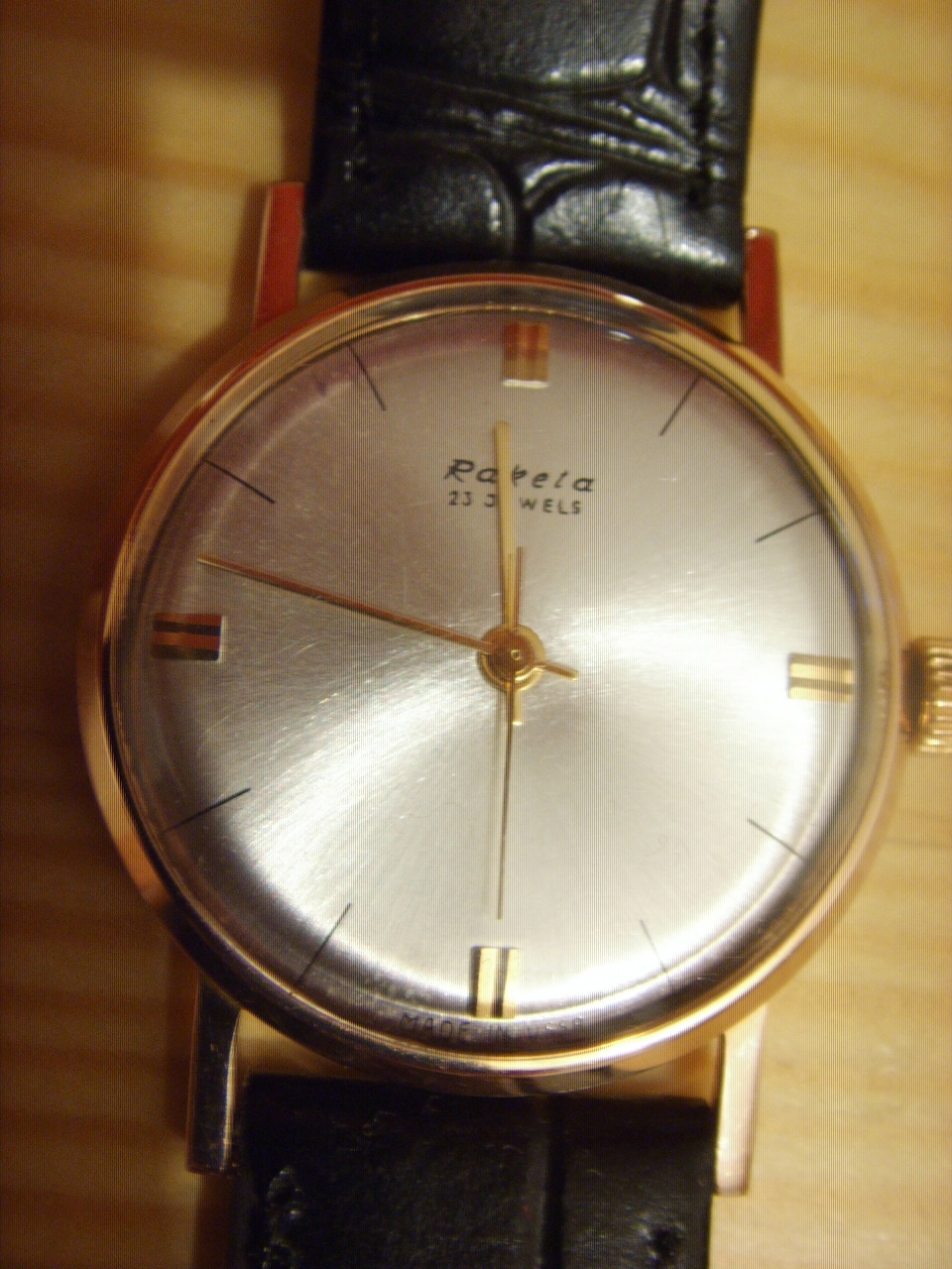

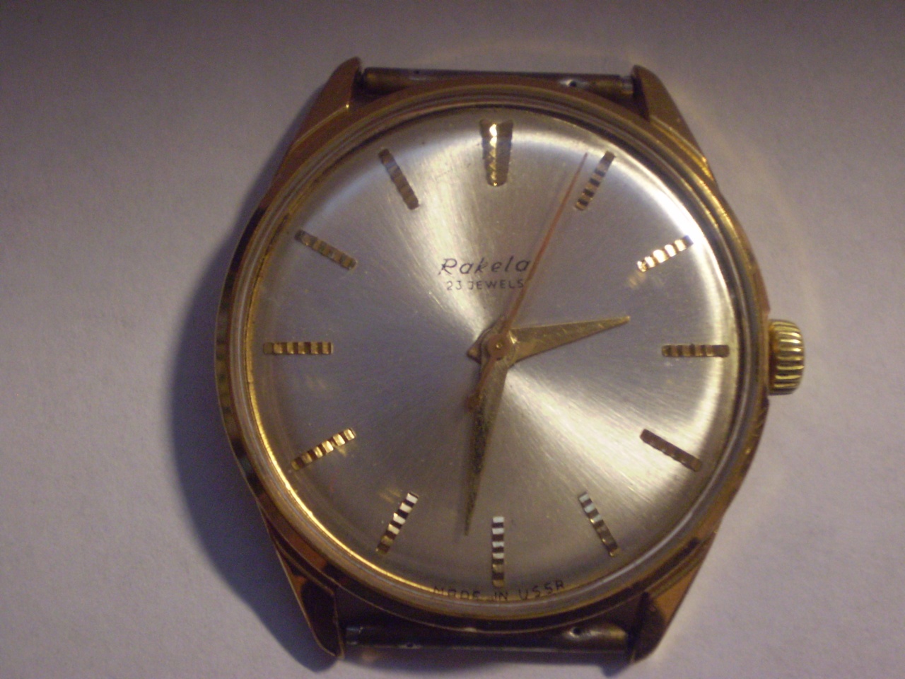

  #98
Старый 09.02.2012, 15:23
Аватар для dmvt1
dmvt1 dmvt1 вне форума
Регистрация: 05.11.2010
Сообщений: 8,068
Сказал(а) спасибо: 58
Поблагодарили 7,689 раз(а) в 4,008 сообщениях
Этот механизм имел погоняло "рассыпуха" из-за большого количества колес под одним мостом. Крайне не технологичный в производстве и ремонте. Все-таки этот механизм больше пошел бы на женские часы, с длинной секундной стрелкой в круглых корпусах ходит плохонько, т.к. от инерции длинной тяжелой стрелки сильно падает амплитуда колебания баланса, что отрицательно сказывается на точности. В квадратных корпусах с их короткими стрелками ходит практически идеально. Та же точно проблема была и у мужских "Слава" с бабскими механизмами. Либо делали двухстрелочники на базе 1600, либо в придачу к нормальным часовой и минутной стрелкам ставили короткую секундную на механизм 1609. Длинную механизм просто не тянул.
