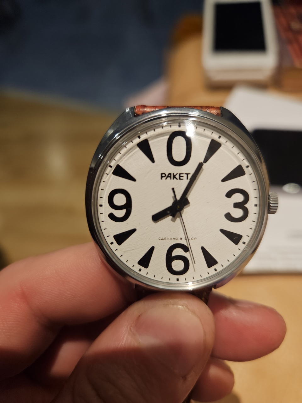

Всем доброго времени суток, подскажите пожалуйста, купил Ракету биг зеро у небезызвестного на этом форуме Александра Бродниковского, часы новые, с хранения, с документами, родом из СССР (апрель 89года), как утверждает Александр в механизме 19 камней, но в паспорте указано 16 камней, и почему то у него на всех часах что в продаже на авито неважно с 6ти значными номерами или 3х значными - документы с одними и теми же датами производства, кодами окп и шифрами внешнего оформления, на сколько аутентичны мои часы? Права ли что они родом из СССР или Российский новодел? Не хочу наговаривать на Александра, но как говорится «доверяй, но проверяй» я в этом деле как и часы - Большой ноль, буду рад если растолкуете.

Основные претензии как раз не к качеству таких самосборов, особенно если они соответствуют оригинальному заводскому оформлению. Не он один этим делом занимается и многие коллекционеры собирают так часы себе в коллекцию из оригинальных частей сверяясь с каталогами. Неприятный момент в том, что АБ эти часы продаёт выдавая их за оригинальные заводские и с поддельными документами.
Вот и у Ваших часов дата приёмки ОТК - 04.10.1987 года, а крышка часов, судя по номеру, не старше 1990 года. И указанный шифр внешнего оформления не соответствует тому периоду.
