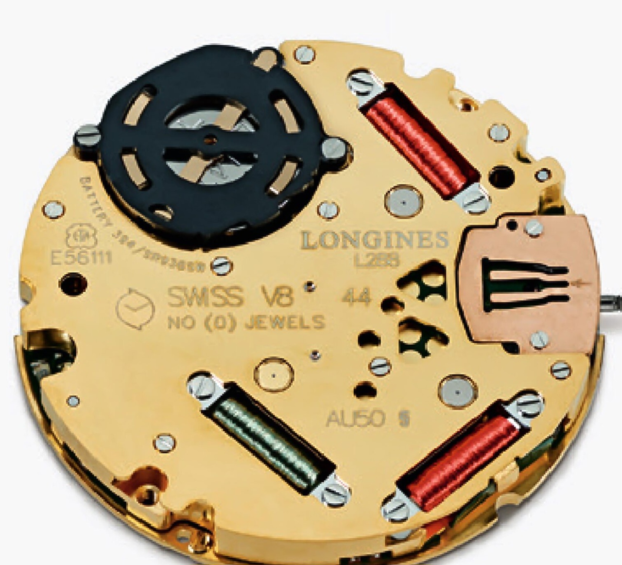

Вот в этом ролике Вячеслав рассказывет, что первый термокомпенсированный кварц ещё назывался twin кварц и имел два кварцевых резонатора. Т.е. это как бы физическая термокомпенсация. Далее в результате развития, в термокомпенсированных механизмах уже используется один кварцевый резонатор, и Вячеслав упоменает уже о цифровой термокомпенсации.

Сообщение от krasnopyourov Посмотреть сообщение
Емнип, технология vhp основана на этом принципе.
  #9338
Старый 17.04.2025, 20:33
krasnopyourov krasnopyourov вне форума
Регистрация: 29.11.2012
Адрес: Украина Николаев
Сообщений: 4,332
Сказал(а) спасибо: 3,480
Поблагодарили 5,383 раз(а) в 1,907 сообщениях
Сообщение от Kelevratony Посмотреть сообщение
Возможно в более старых vhp. Точно я не знаю. В новом vhp я вижу один кварц, много катушек и ноль камней. Что больше похоже на то что механизм электронный с отдельными приводами под стрелки и дату, камней ему не нужно, и скорее всего там цифровая термокомпенсация.
