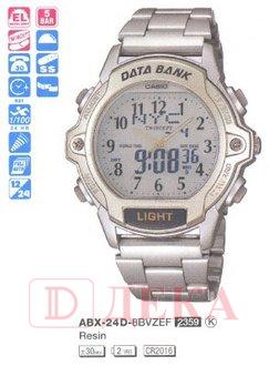

Аватар для Suvenmjaki
Suvenmjaki Suvenmjaki вне форума
Регистрация: 01.05.2011
Адрес: Россия С-Петербург
Сообщений: 555
Сказал(а) спасибо: 23
Поблагодарили 295 раз(а) в 173 сообщениях
В режиме Мирового Времени, возможно, лишь просматривать другие часовые пояса, а так же включать и отключать DST для любого из них, но не DST AUTO! Время и дата выставляется в режиме текущего времени, остальные значения времени, в других часовых поясах установятся автоматически относительно домашнего часового пояса. Установка неверного значения времени в домашнем часовом поясе, влечёт за собой неверные показания и в остальных часовых поясах. Так что никакого 2-го часового пояса в часах не существует: нет возможности выставлять независимо друг от друга два показания времени, как например, в модели Casio ABX-24.
