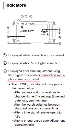

Достаточно глянуть инструкцию, чтобы понять, что модули 3459 "премиальных" GWM-B5000 и 3461 "дешёвых" GW-B5600 идентичны, т.к. инструкция общая. Нет там никаких особых условий приема радиосигнала, всё как у простых смертных - с 0:00 до 5:00))
Мне кажется, тут всё гораздо проще - у 777kz горит индикатор успешного коннекта с телефоном, а не приема синхры:
Тоже так думаю, но 777kz говорит, что "часы к смартфону не подключены, блютуз ни на телефоне ни на часах не включены, я даже "не переехал" с G-Shock connection на новую "приложуху"

Друзья, у меня домашнее время стоит Алматы (UTC +5). Сами же часы не могут подключаться к смартфону, если не нажать нижнюю левую кнопку до надписи Hold и потом Connected? Надеюсь я правильно всё понимаю? Ловят они это RCVD абсолютно в разное время дня и ночи. Например, могу утром встать взять часы и там она эта RCVD, ну ночью точно у меня часы без интернета, блютуз и в режиме "полёт" находятся. Где и что они могут ловить я даже не знаю
Не совсем так. То что блютуз выключен, не означает, что он не работает. Часы могут автоматически коннектится с телефоном по заданному графику 4 раза в сутки (0:30, 6:30,12:30, 18:30) - подключились, синхронизировались, отключились.
