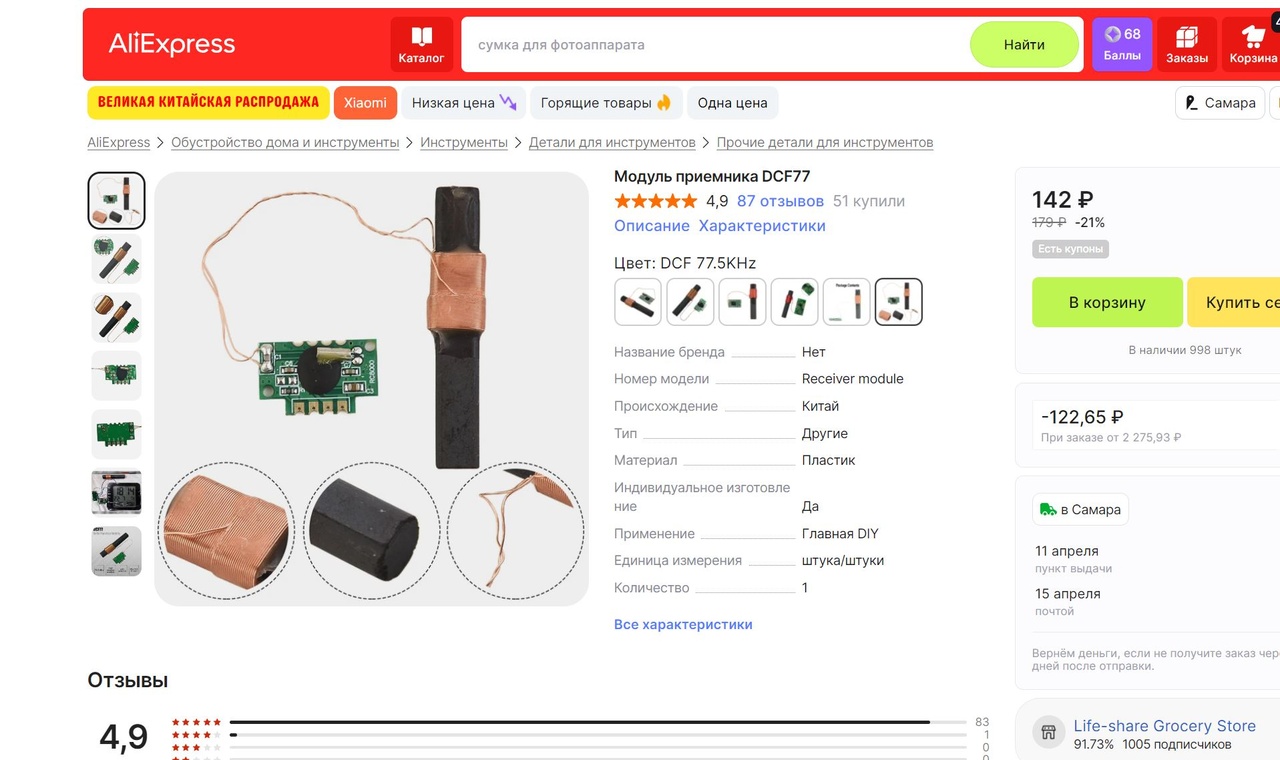

Сообщение от rronjeen Посмотреть сообщение
, купил на Али две антенны DCF 77.5KHz и WWVB 60KHz,
Надо только теперь придумать как поприличнее вид придать антенне.
Вложение 3689024 Вложение 3689025
Я в корпус от старого маркера засунул

Сообщение от AndreyAE Посмотреть сообщение
Можно конечно и в маркер, я например засовывал в ПВХ трубку для прокладки коммуникаций, а края заделывал холодной сваркой...
