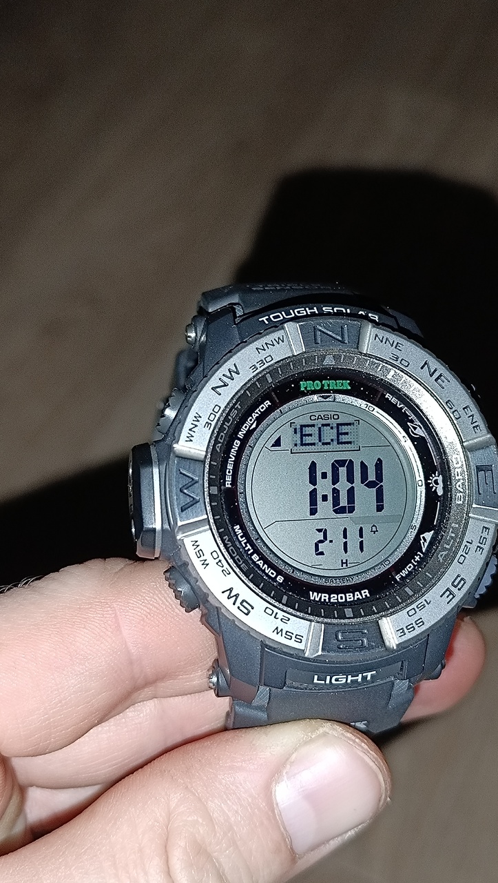

Спешу порадоваться. Вчера собрал "приблуду" от wizm (спасибо разработчику) вообще без радио знаний собрал с миру по нитке комплектующие.
Прошла в автомате синхра! в 1:04 до этого только вручную пару дней подряд получалось а так глухо было. Скорее устройство помогло)) до вышки Dcf77 2280km

Не могли бы подробнее рассказать про комплектующие "приблуды"? Насколько я понял, в оригинале от wizm только обмоточный провод и конденсатор? Или еще что-то есть?

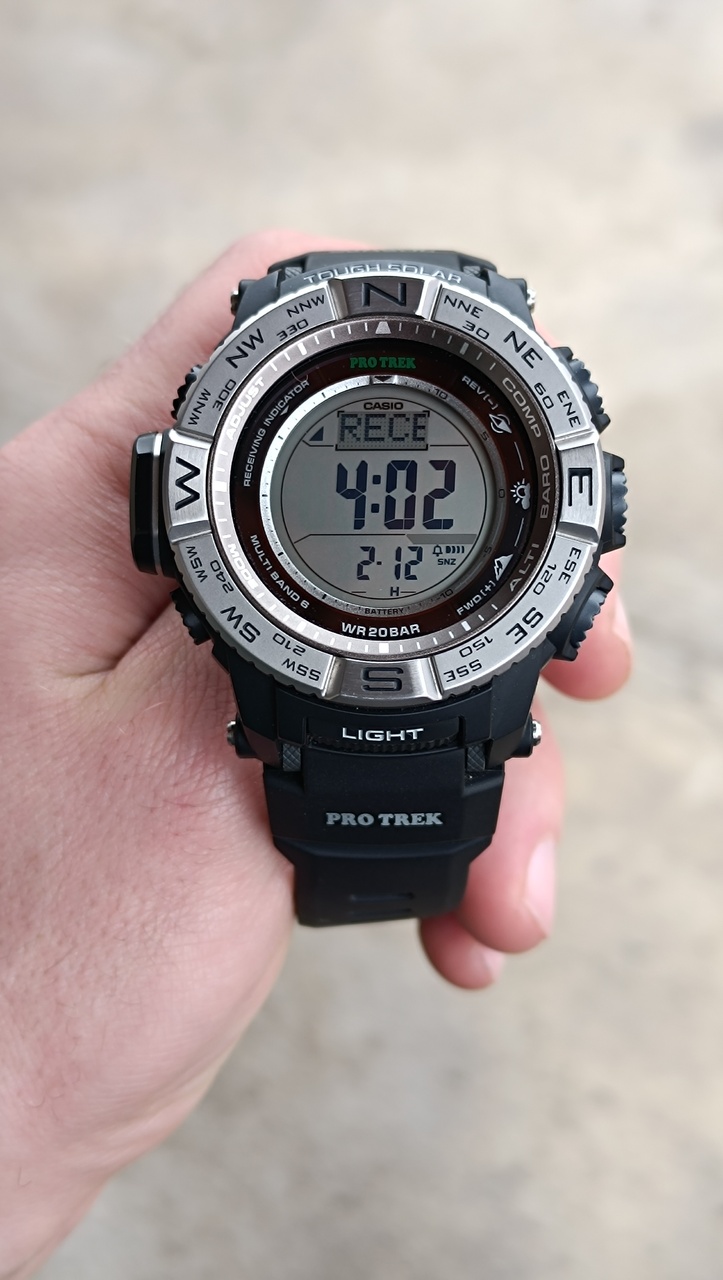

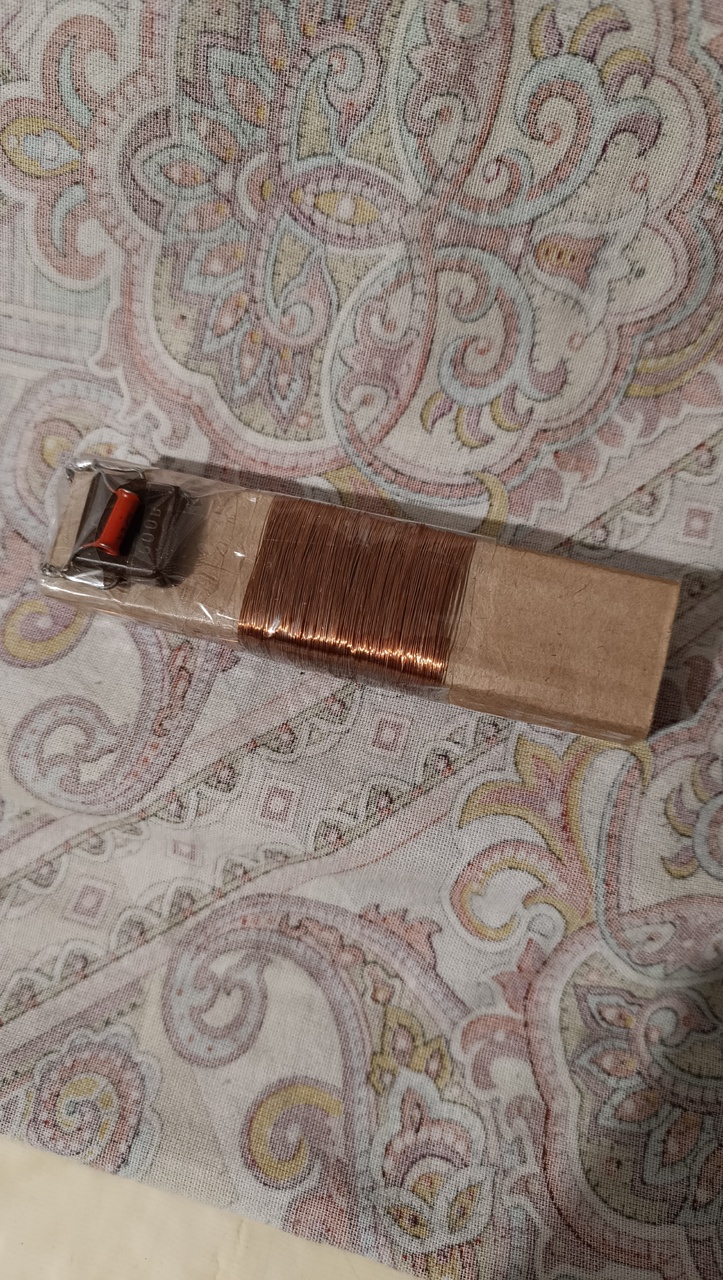

Приветствую Вас! конечно я образно применил слово "комплектующие" у меня в распоряжении был только паяльник и канифоль и то приобретено так на (всяк случ) так вот по знакомым у кого проволоку другого пару кондеев картонку в магазе скотч у жёны )) мир не без добрых людей. Ещё
Кстати первая катушка в залитом компаунде которую мне презентовали с сечением 0.1 перепуталась в хлам НО была применена как очиститель для "жала паяльника" в шар скатал
повторно уже презентовали ф0.183 ПЭВТ с ним намного удобнее было работать в 320 витков в 4 прох. И конденсатор 2000+380 ПФ почти 2400 получилось.
Расстояние по воздуху: 2.280,25 km Азимут: 279,70° (W)
Сегодня прошла снхра в автомате пояс MOW уже в 4:02 индикатор присутствует значит в 5 утра они уже не пытались законектиться.(гуру может точнее расскажут про разное время синхры)
Эта приблуда ни что иное как колебательный контур, проще говоря паралельно соединенные катушка с конденсатором настроенные в резонанс на нужную частоту в данном случае если это DCF77, то нужно настраивать на 77,5 кгц
тут в этой ветке уже много об этом писали и даже я тут публиковал свои приблуды и даже описывал как их настраивал...
А так еще вот, здесь я уже правда это делал более вдумчиво и с использованием доп. оборудования, в принципе я этих антенн сделал уже штук 12 и почти все они были рабочими, по крайней мере 90% удачных синхронизаций в практически ежедневном режиме при условии что окна смотрят аккурат на 180 градусов от источника сигнала, в общем условия приема самые не благоприятные и тем не менее...
