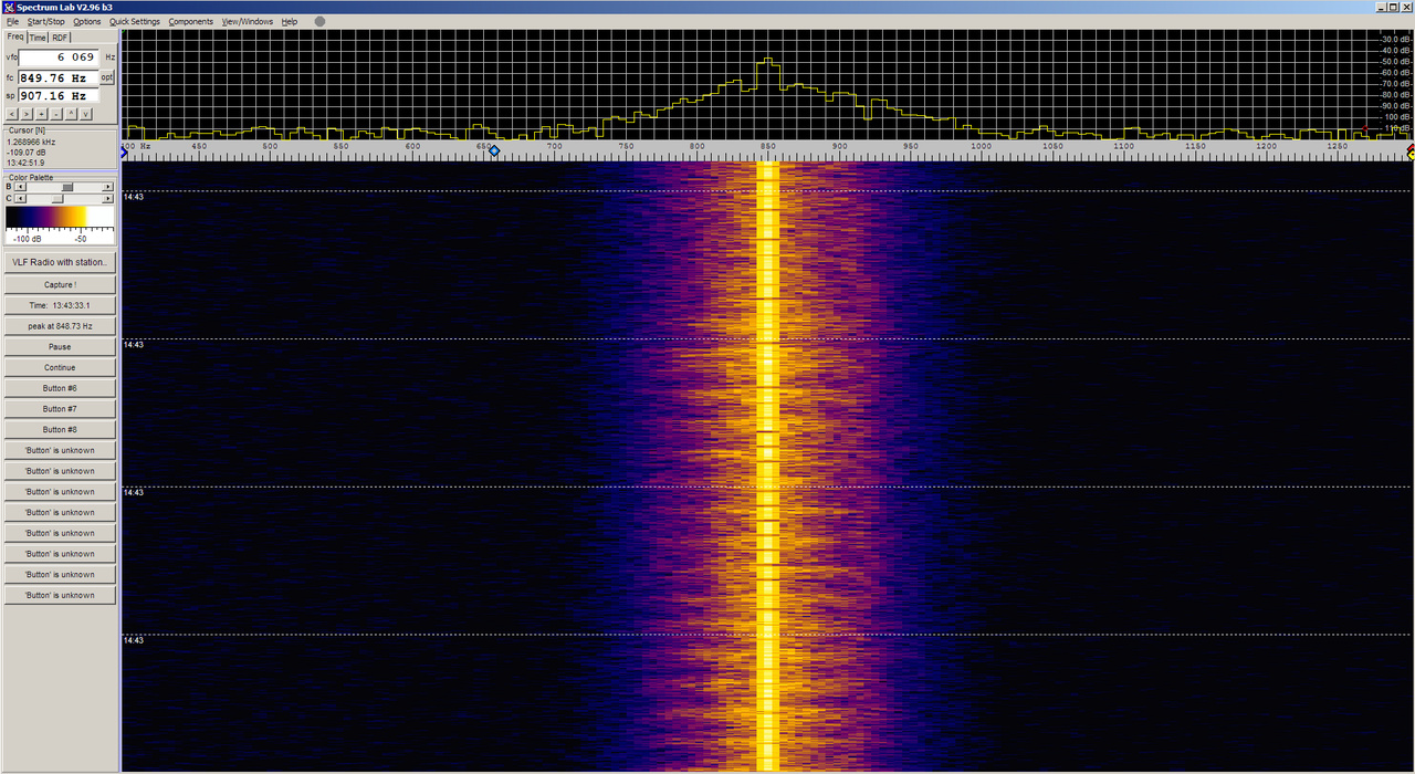

Просто для информации, вот так принимается немецкая DCF77 в Дублине, в 14:45 по местному времени.
Специально настроил установки, чтобы была видна структура сигнала и секундные посылки.

Еще, пожалуй добавлю, что имея компьютер со звуковой картой, которая поддерживает частоту дискретизации 192000 Гц, можно относительно несложно принимать как DCF77, так и остальные ДВ станции точного времени (визуально и на слух). Проверить принимаются ли они в вашем регионе в принципе. А также эффективно экпериментировать с приемными антеннами (наипростейшая антенна - несколько десятков метров провода, намотанного на коробке из под обуви и конденсатор в параллель)
Технология довольно известна и популярна в определенных кругах, но если тут еще не упоминали и если кому интересно могу подробнее описать.
