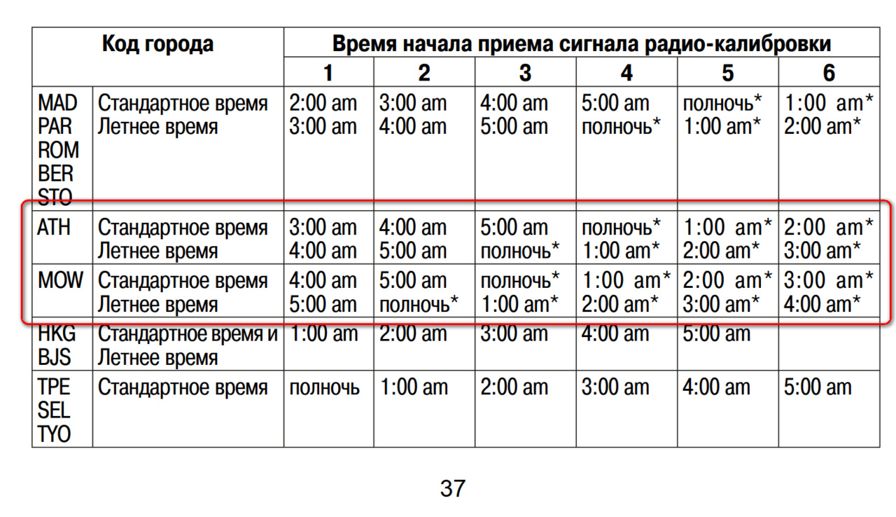

Это легко объясняется! Дело в том что сейчас солнышко встает рано, уже в 3 часа светает, поэтому ввиду зависимости распространения длинных волн от солнечной активности в 3-4 утра сигнал ослабевает так что часы его уже поймать не могут, поэтому они и синхронизируются уже на сл. день т.е. по нулям, зимой будут синхронизироваться в 3 часа как по инструкции...
Сообщение от Kelevratony Посмотреть сообщение
По какому мы живём, часам плевать, они живут по какому мы установили, если стоят Афины летнее время, то по сути это тот же часовой пояс, что и Мск.
Так Traveller0968 сразу написал, что летнее.
Ну дык все равно "MOW" и "ATH" для часов разные пояса, сразу оговорюсь, сужу по своим 5610, для "ATH" начало в 3:00, а для "MOW" в 4:00

Хотя с другой стороны я не понимаю, а почему производителям не сделать так что бы все синхронизации на всех часах начинались одинаково во всех часовых поясах с нулей, вероятность поймать сигнал кратно возрастает, не понимаю, им что жалко что ли, это же не требует каких то колоссальных аппаратных ресурсов...
Да что ж такое), внимательно посмотрите на картинку которую вы запостили, что там написано напротив Афины, летнее время в первой графе?
