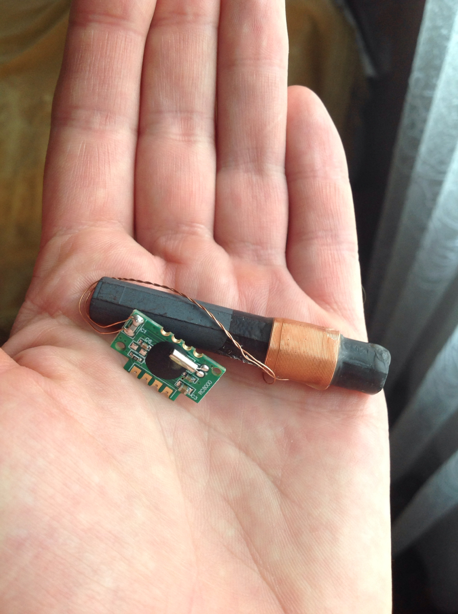

Дурацкий вопрос. Купил за сто рублей на али такую приблуду, работает хорошо. Если её несильно залить эпоксидкой "для прочности" , работать будет?

Ну это просто приемник, в смысле он принимает сигнал и декодирует его до удобоваримого вида, для каких нить ардуин и прочей подобной фигни, т.е. на выходе просто цифровая последовательность которую должен понимать микроконтроллер к которому ее планируется подключать!
А почему работает, ну дык, там магнитная антенна, т.е. стержень, катушка и конденсатор настроенные на нужную частоту, правда не известно с какой добротностью, но это вполне может работать и без питания если ее положить рядом с часами...
Вложение 3488560
Интересненько))) давайте ка держите нас в курсе))) со всеми экспериментами)) а как это чудо чудное называется??

Это антенна, на Али ищется как "dcf77". Я положил на неё часы и они поймали синхру принудительно, днём. Возможно, качество приёма может плавать, но за те деньги, что за неё просят можно и рискнуть.
А "ЭТО" как то и к чему то подключать еще надо???
Сообщение от diverok Посмотреть сообщение
Ну дык, ответ же был и я уже написал:
Сообщение от Traveller0968 Посмотреть сообщение
Там уже готовая магнитная антенна настроенная на искомую частоту, т.е. ничего и ни куда подключать не нужно, просто в нагрузку этой прелести дается еще и активный декодер, толку от которого в данном случае ноль!
