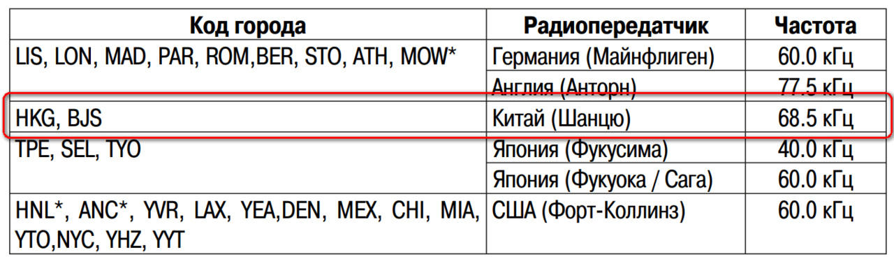

Всё-таки не соглашусь, ибо японские вышки на PRW-60 было слышно на уровне L1 и без антенны, а на рулетке и радиаторе от комп. процессора я поймал первые синхронизации. Поэтому, думаю, китайская вышка должна была как-то проявиться. Может дело в гористой местности на прямой от НСК до вышки, может ещё в чём-то.
Полагаю что этот нюанс был учтен, но все же уточню, для того что бы поймать Китайский передатчик, какие часовые пояса были установлены на часах? Должны быть вот эти
