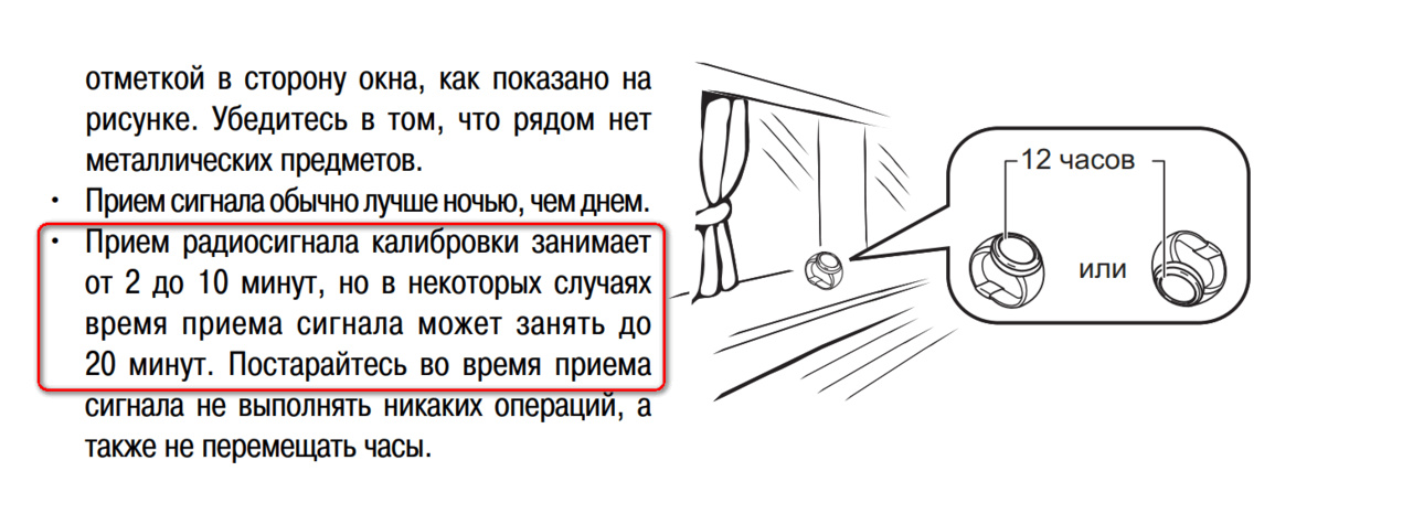

Кстати вотвыдержка из инструкции к PRW-60
Т.е. вполне возможно что и 20 минут, для полноты картинки не плохо было бы проверить на это GW-M5610U

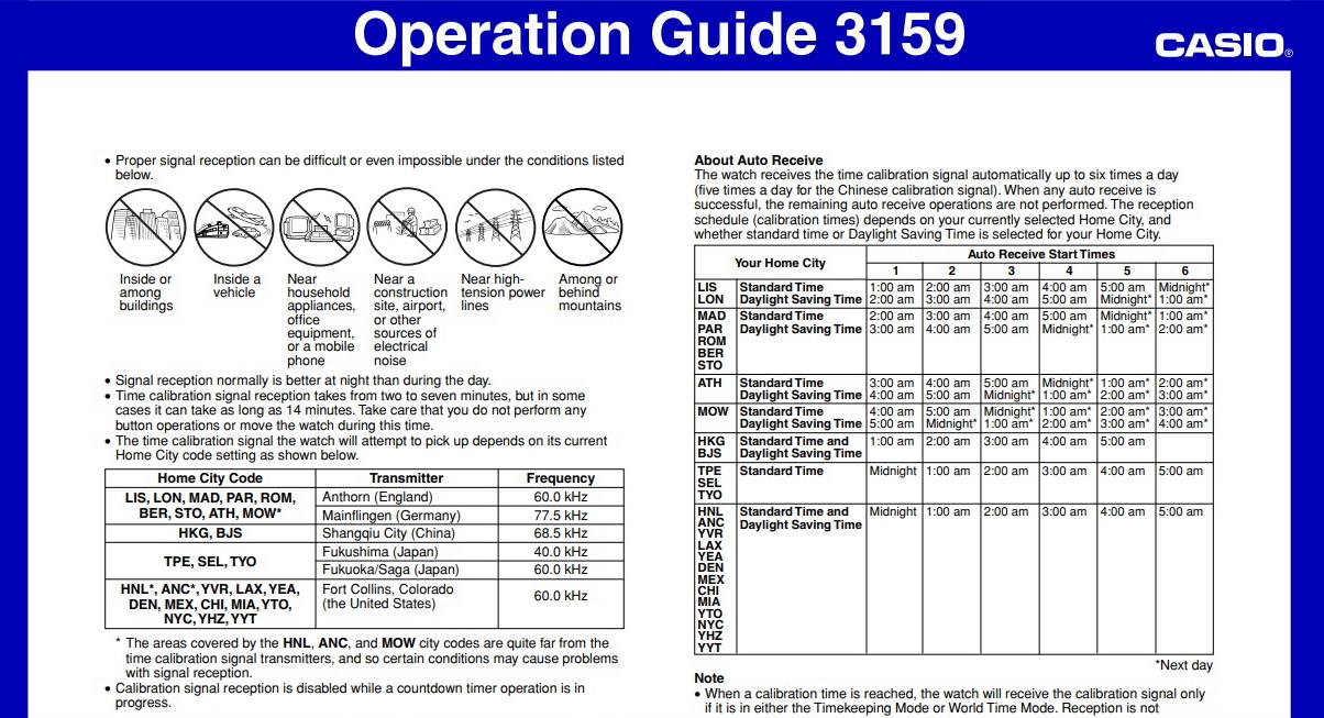

Нет, не будет, не знаю за Протрек, но в 5610 автосинхронизация включается до 6 раз в сутки, с 0.00 до 5.00 часов.

Из инструкции к вашим часам:
"В режиме Автоматического приема радиосигнала калибровки часы принимают сигнал до 6 раз
в день (для Китая 5 раз в день) с 1:00 до 5:00"
А вот оригинал:
" With auto receive, the watch performs the receive operation each day automatically up to six times (up to fi ve times for the Chinese calibration signal) between the hours of midnight and 5 a.m. (according to the Timekeeping Mode time)."
Так что, как минимум странно.

А должно? Всё, как в инструкции все пояса кроме Китая синхрятся в промежутке с полночи до пяти утра, не более шести раз в сутки, а у вас получается 12 раз.
С другой стороны, стоит только радоваться, шансов словить синхру в два раза больше.
