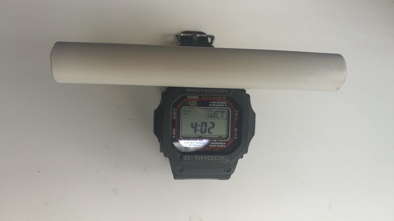

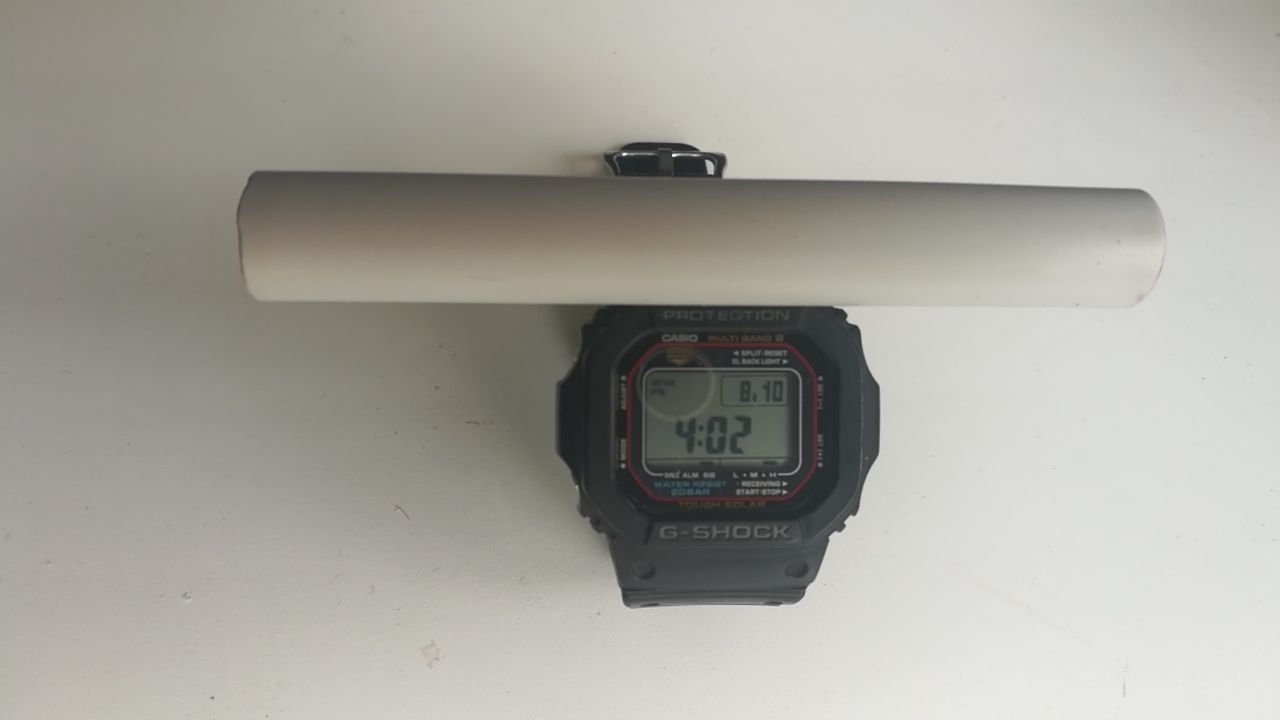

В общем я тут набил руку на изготовлении некоторого кол-ва антенн для приема этих пресловутых DCF77, и даже их как то примитивно оформил, собственно вот:

Рецепт изготовления:
Стержень 8х100 400HH
Намотка длинной 60мм по центру стержня проводом ПЭТВ-2 0,50мм, получилось 212 витков

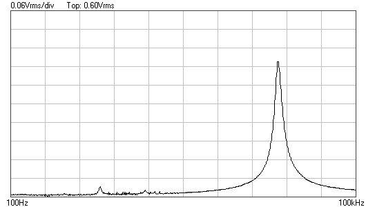

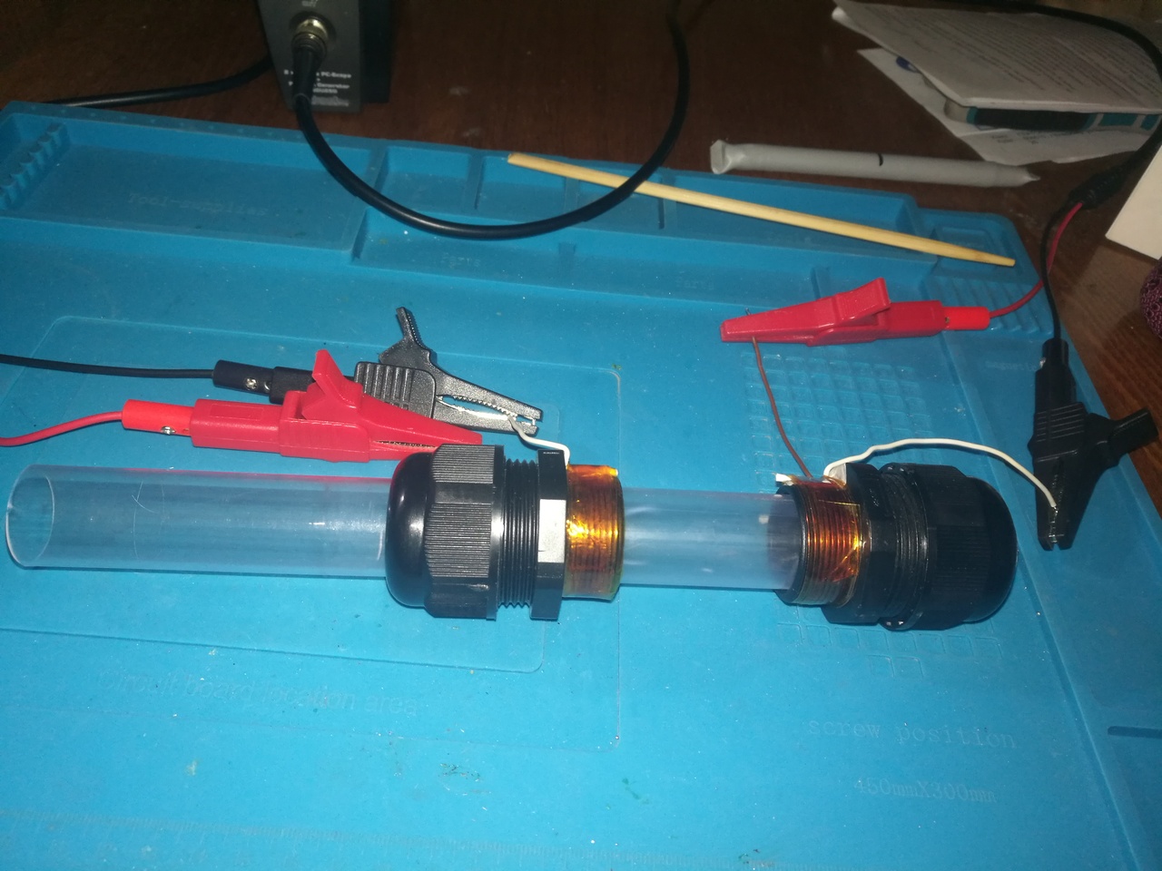

Конденсатор подбирал при помощи плоттера Боде, в составе USB осциллографа Valleman PCSGU250. Настраивал в резонанс 77500 Гц. получилось 1680 pF.
Даже специальный девайс для этого замутил

Если кому лень морочится, но такая штука нужна, то обращайтесь!
Но стоит предупредить что тем кто "живет за Уралом" это вряд ли поможет, на расстоянии от передатчика 2200-2300 км. она работает, проверенно.
