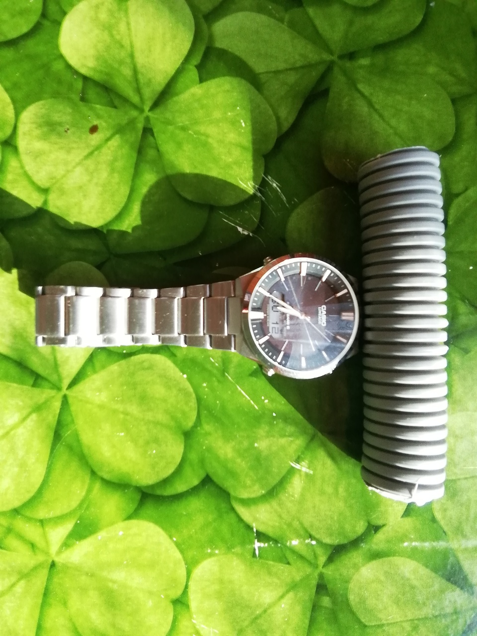

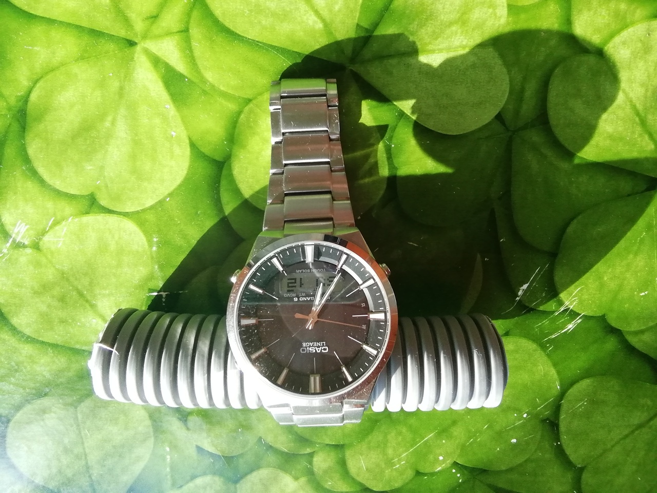

После приобретения часов casio lsw5100 стал вопрос синхронизации времени. Дома (второй этаж, окна на запад) синхронизация проходила только зимой при ясной погоде. Весной и летом синхронизации небыло. Решил сделать самоделки. Нашёл ферритовую антенну от старого приёмника. Одна катушка (намотанная проводом пэлшо) оказалась испорченное и её удалил. Отломил кусок феррита длиной 60мм с оставшейся катушкой и замерли её индуктивность. При разных положениях катушки на сердечнике индуктивность составляла 1,6-1,75мН. Из старой платы выпал два конденсатора по 4,7нФ и соединил их последовательно. Припаял, поместил в подходящую трубку и залил герметиком. Синхронизация теперь проходит каждый день. Что интересно - расположение часов с приспособой на север так же даёт устойчивую синхронизацию. Расположение приспособы возле часов не влияет на устойчивую синхронизацию.
