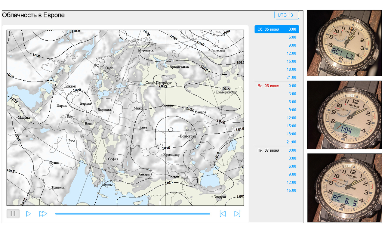

Сегодня уверенный и бескомпромиссный L3 в зоне неуверенного приёма (Санкт-Петербург) при ясной и тихой погоде…
Я уж было расстроился: рухнула моя (ну, не моя, это понятно) теория о том, что без облаков приёма у нас не бывает. И тут же радостно подумалось: а ну как фашисты увеличили мощность сигнала?
К сожалению, чудес не бывает. Посмотрел на карту облачности и оказалось, что над всей Европой пасмурное небо.

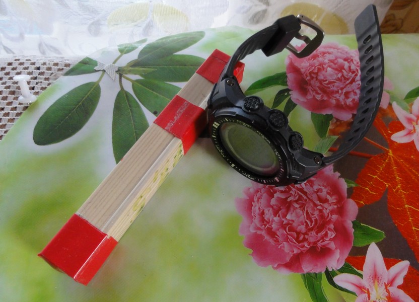

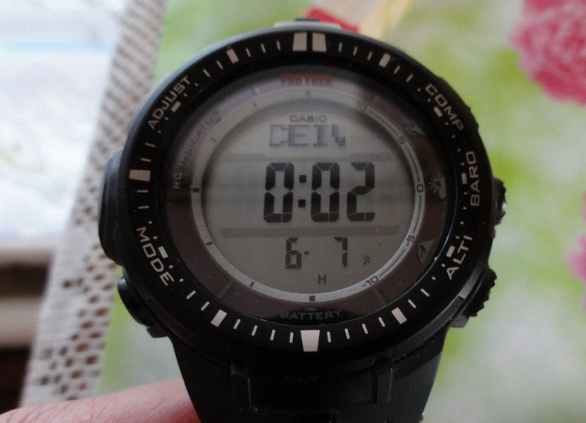

Временно нахожусь в Чистополе. Это за зоной уверенного приема DCF77 примерно 2300 км на восток. Но как и в прошлые годы (с 2015) прием сигнала с мая по октябрь частый и стабильный, независимо от местных условий. Темное время суток сейчас с 21 до 2-30.
Прием все эти годы велся на самодельную ферритовую антенну. Никаких программ, смартфонов и прочего не применял. Часы Casio PRW3000, купленные в 2014 г.
В 2019 г летом испытывал различные самодельные антенны на ферритах разной длины и на Ш-образных ферритовых сердечниках от старых телевизоров. Кроме приема DCF77, синхронизировал свои часы с MSF60. Это позывной длинноволнового передатчика точного времени. Находится в г. Анторн, графство Камбрия, Великобритания, работает на частоте 60,0 кГц с мощностью 17 кВт.
MSF60 принимался и на обычные ферриты и на Ш-образные сердечники. Фото всех этих экспериментов в этой теме есть где-то август-сентябрь 2019.
Часы на прилагаемых фото находятся сейчас в деревянном доме на высоте 1 этажа у окна. Антенна направлена на запад. Но прием велся и в других комнатах дома.
Так что главное сделать и настроить контур на феррите.
На этих фото сегодняшняя синхра.
