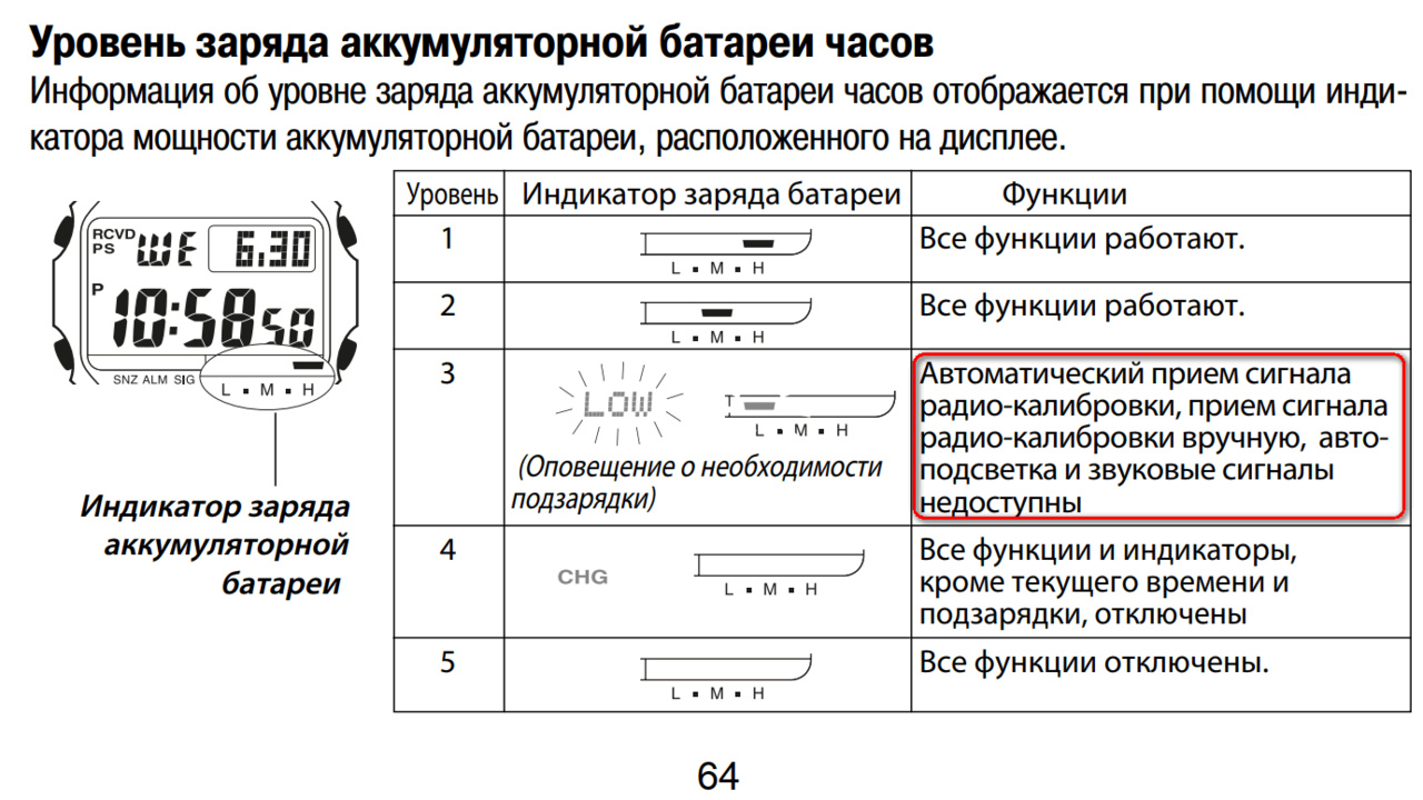

Если аккум просел на 5610, может синхра не сработать?

Сообщение от belgar Посмотреть сообщение
На странице 64 инструкции по эксплуатации об этом четко сказанно:

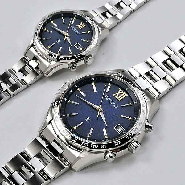

Форумчане, подскажите, есть парные модели М+Ж из линейки Seiko Lukia у которых присутствует радиосинхронизация:
- У женских Seiko SSVV063 (калибр 1B35) в инструкции указано ЧЕТЫРИ вышки приёма сигнала Япония, США, Китай и Германия
У мужских Seiko SSVH033 (калибр 7B27) только ТРИ Япония, США и Китай
Может быть так, что в последних не прописаны частоты Германии и они не будут синхронизироваться с Франкфуртом (Майнфлингене) ?

Сообщение от QuentinT Посмотреть сообщение
Да, именно так и будет, там мало того частоты разные там и кодировка другая...
У вас есть опыт использования Seiko с радиосинхронизацией ? Не совсем понимаю, почему частоты разные, если у них должен везде стоять программно прошитый модуль на антенну для приёма всех радиовышек по миру
У меня нет опыта именно с Seiko, но это и не важно, стандарты и частоты для всех часов и погодных станций разные по всему миру, также как нет специальных сигналов именно для часов Seiko, если в часах не прописана немецкая станция времени, значит они ее принимать не будут, а так же это не будет работать, если вы даже каким либо образом частоту немецкой вышки преобразуете в частоту скажем японской (технически это сделать не сложно), там по простому говоря разные кодировки у Немецкой своя, а у Японской своя
На данном этапе установив приложение radio watch sync на Андроид, удалось синхронизоваться имитируя вышку в Японии
Ну можно конечно и так синхронизироваться, правда при этом нужно всегда выставлять часовой пояс Токио, а после возвращать его на домашний, просто лишние телодвижения
Похоже вы правы, но логике это не поддаётся, парная серия ОДИНАКОВЫХ часов с разными возможностями
Тут все как раз логично, часы выполнены для разных рынков сбыта, в мире всего 6 вышек, вот было бы их штук 100, тогда да это привели бы к общему знаменателю, а так зачем делать их дороже, если не предполагается что они будут работать в Европе, там конечно удорожание копеечное, но тем не менее, скорее всего эти механизмы были созданы n-лет назад, сейчас, я так думаю, все делается под глобальный рынок и то, если на часах установлен тот часовой пояс который даже "теоретически" не входят в зону действия данных радиовышек, то синхронизации не будет даже через эмулятор, на этих часовых поясах радиомодуль часов просто отключается, связанно это с тем что бы не тратить попусту батарейку часов...
