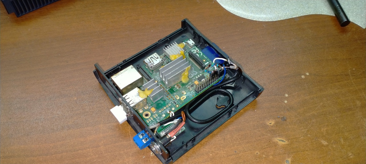

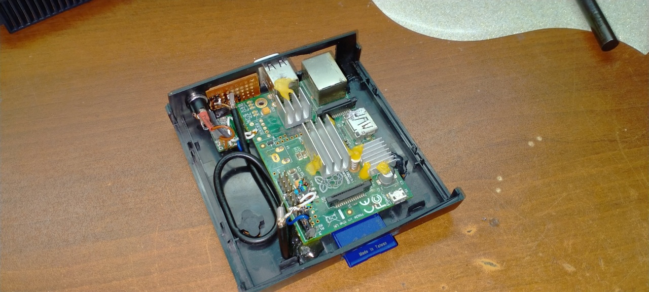

Сообщение от alexmur Посмотреть сообщение
Для синхронизации сделал такую приблуду.
Вложение 3102846Вложение 3102847Вложение 3102848
Жду когда часы убегут, после синхронизации идут очень точно.Часы новые GW-M5610-1ER за 3 недели еще не убежали идут очень точно.Так что может и приблуда не нужна можно через софт синхронить на андроид.
А можно про Raspberry Pi по подробней, интересует какая софтина на какой оси выполняет эту задачу, если я конечно корректно задал этот вопрос
  #7419
Старый 10.01.2021, 22:31
alexmur alexmur вне форума
Регистрация: 28.11.2020
Адрес: Murmansk
Сообщений: 16
Поблагодарили 4 раз(а) в 3 сообщениях
Отвечаю,софт обычный на флешки к gpio подключена антенна схема простая два резистора и магнитная антенна.Есть видео на ютубе.Можно огород не городить все прекрасно синхроница и смартфоном тоже проверил.https://youtu.be/_jM3qfTC7KUСам софт: github.com/hzeller
Да,часы синхронил 7.12.20 убежали на 1 сек.
CASIO GW-M5610, 302A247J
Ну на счет подключения антенны вопросов нет, а вот что на флешке, чтоза обычный софт?
