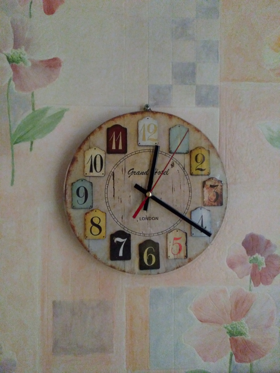

Сообщение от barabass Посмотреть сообщение
У меня такие на кухне висят( с Германии),с таким же калибром. Работают,как трактор - синхронизация стабильно и лучше, чем в наручных ( наверное антена побольше).
Брал аналогичные на Али года четыре назад ; Часы и механизм отдельно у разных селлеров - вышло почти в 2,5 раза дешевле , чем брать уже готовые часы.
Синхру ловят регулярно и на мой взгляд стабильнее ручных - ручные просто иногда забываешь положить нужным образом, а эти всегда "как надо" висят. Минус - ручной перевод летнего\зимнего времени, пару раз в год - просто двигаешь часовую стрелку пальцем на один час в нужную сторону.
