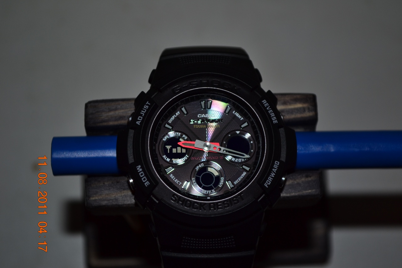

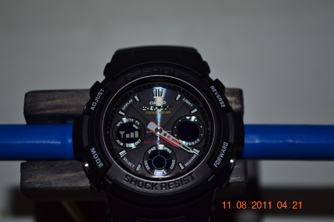

А вот эта штука(http://translate.google.com/translat.../dcf77/dcf.htm) работает!Смотрите сами! Вчера собрал из того что было:провод ПЭВ 0,20(вместо 0,26), 130 витков 2х65 (вместо 120-2х60),феррит 11,5 см от старого китайского двухкассетника с ДВ (вместо 6 см),ёмкость 4700пФ,все это затянуто в термоусадку.
Ловит Японию, Германию, Англию. Сегодня собрал все строго по ссылке, ловит только Германию,видимо антенна получилась острорезонансной(ИМХО). Живу в Великом Новгороде, пятый этаж, окна на восток. Просьба к модераторам: удалите два моих предыдущих сообщения, т.к. они не отображаются полностью.
