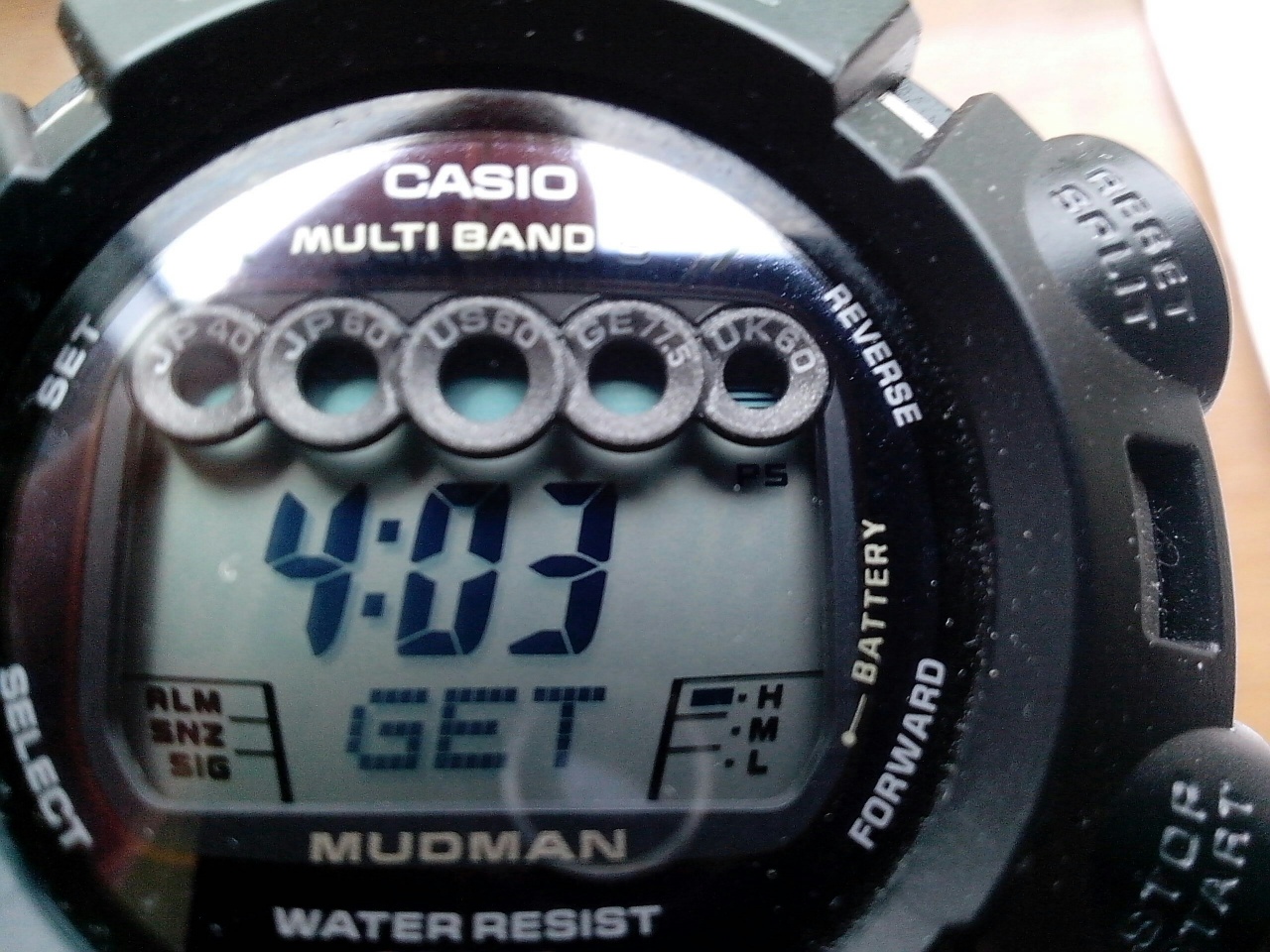

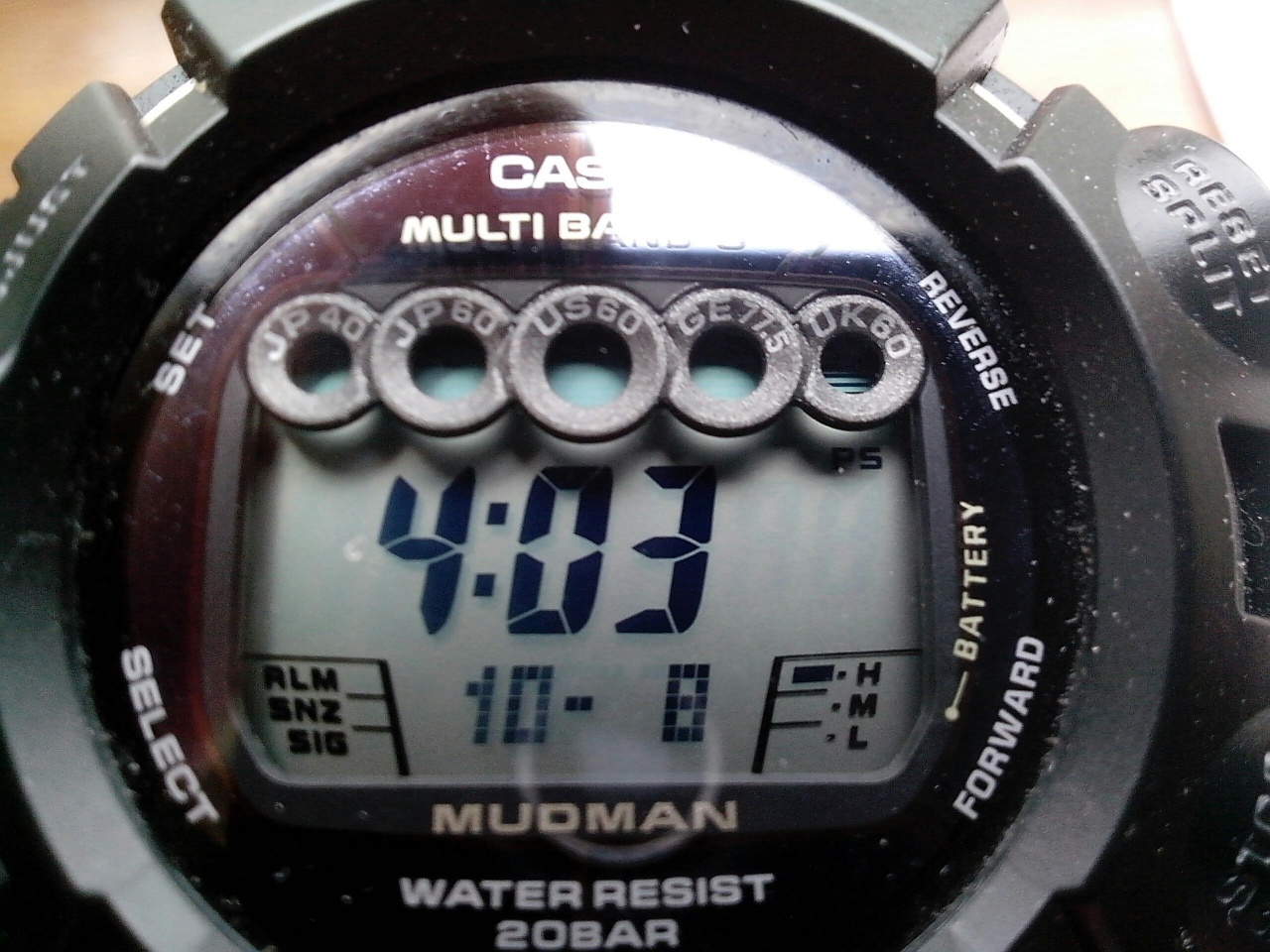

Markun Markun вне форума
Регистрация: 01.12.2013
Адрес: Воронеж
Сообщений: 132
Сказал(а) спасибо: 19
Поблагодарили 43 раз(а) в 34 сообщениях
Англия нормально проходит.
