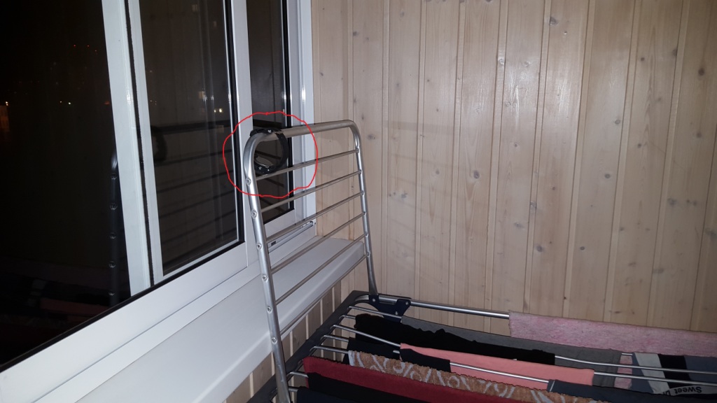

И кстати друзья, хоть фото и несёт в себе интимный характер, учитывая "боекомплект" сушилки, но вариант приёма сигнала 100%-ный!!! Минск, Московский р-н, ул.Рафиева, а раз в 2 дня ловят даже в прихожей (AWG-M100-1AER), хотя окна квартиры выходят на северо-запад.
