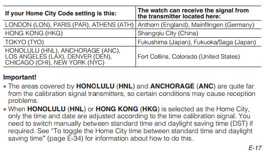

Представляю для обозрения плод моих скромных трудов по переводу с англ.мануала к часам с модулем 5423 (только что касается синхры):
может в нашем сообществе найдется человек кто по существу сможет объяснить как работает синхра на этом модуле

Сообщение от egorvista Посмотреть сообщение
Что такое MOV?
По инструкции вообще полная чушь
Вы не с того начали.
В модуле 5423 нет пояса MOV.
Синхра зависит от:
a)домашнего часового пояса выставленного у вас в часах;
b)прохождения сигнала (расстояния);
Если условия отвечают вышеизложенным, то вы увидите YES.
