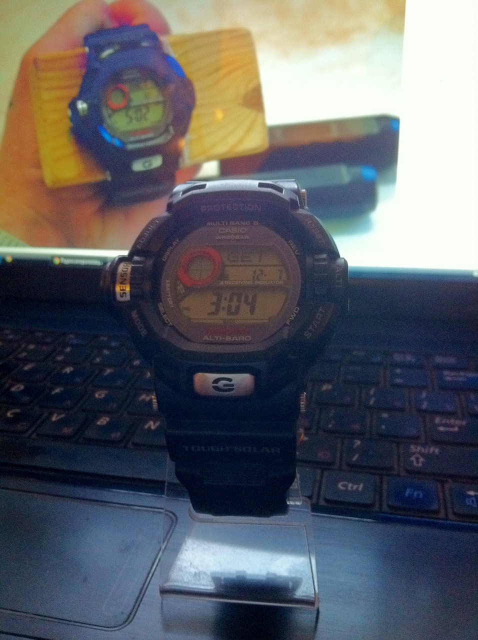

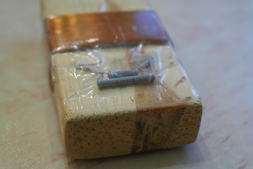

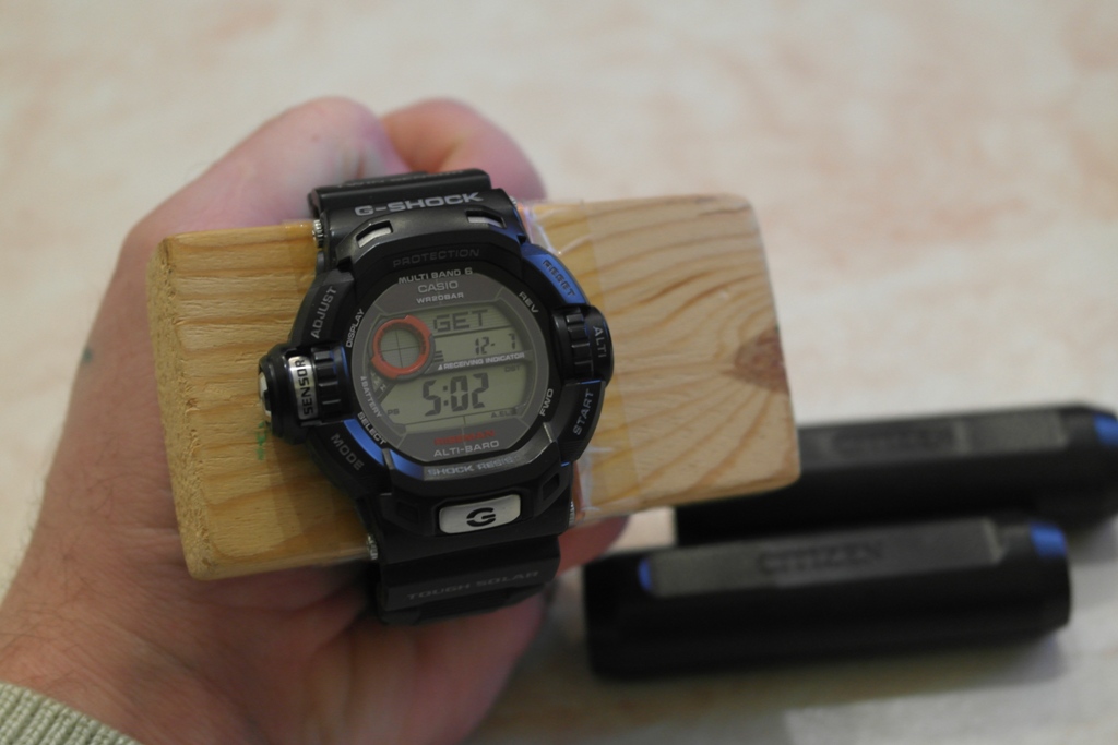

А у меня положительный
ID:	864898   Нажмите на изображение для увеличения
ID:	864899   Нажмите на изображение для увеличения
ID:	864900   Нажмите на изображение для увеличения
ID:	864901   Нажмите на изображение для увеличения

Сообщение от joint831 Посмотреть сообщение
Конденсатор 2.4 нФ +-5%.
А конденсатор правильный подобрали? Должен быть 2400 пФ

Сообщение от Arafatych Посмотреть сообщение
Это одно и то же, только нужен какой-нибудь маленький электролитический не на высокое напряжение
Да. Я специально в Чип и Дип ходил...

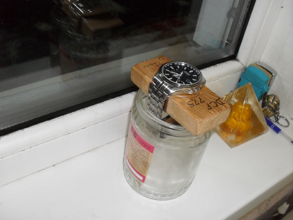

Результат отрицательный. Ночью автоматическая синхронизация неудачная.
Попробуйте на другом подоконнике словить сигнал. Я к примеру,когда первый раз ловил,то пожертвовал одним драгоценным часом на поиски.Ночью в 03.00 мин. мкс.времени в ручном режиме искал сигнал.И нашёл,это окно в детской комнате с видом на восток. И теперь когда нужно,то оставляю часы там,с полной уверенностью, что радиосинхра пройдет удачно.
