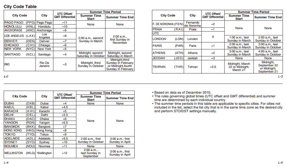

Как результат - прошла успешная синхронизация (теперь у всех зимнее время).
Объясните, при чем здесь синхронизация к переходу лето/зима?
Часы принимают время UTC и потом подстраиваются в зависимости от ваших настроек часового пояса... Т.е. часы переводятся лето/зима не от успешной синхронизации, а от "вечного" календаря для вашего часового пояса.
Может я что-то не понимаю?
Мне кажется, что Вы заблуждаетесь. В "вечном" календаре не думаю, что бы были заложены настройки для перевода часов, на сезонные изменения времени (летнее-зимнее). Тем более, что в некоторых странах порой, эти переходы отменяются одним росчерком пера.

whitemen
Посмотрите внимательно вложение, там все расписано, что вложено и на какое время... А то, что некоторые страны "прыгают" туда-сюда это не проблема Casio.

если dst в автомате - надо ждать синхру.
Именно так и получилось.

День добрый! Прошу помочь с радиоконтролем. Имеются часы http://www.alltime.ru/catalog/watch/...5457&back=list и после перехода на "новое" зимнее время на час назад сами не ушли.

DST (летнее время) в меню отключили? В левом круглом окошке эта функция отображается сегментом ЖК сверху соответствующей надписи.

Сообщение от Shpuntik Посмотреть сообщение
Спасибо, попробую. В настройках практически ничего не трогал, купил-одел.
