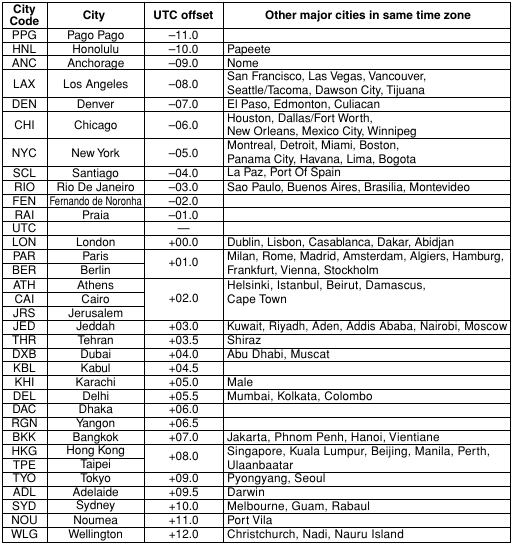

GET - не часовой пояс и не город, а индикатор нахождения часов в режиме приема или отображения времени проследнего приема. в модуле 3147 такого пояса нет.
