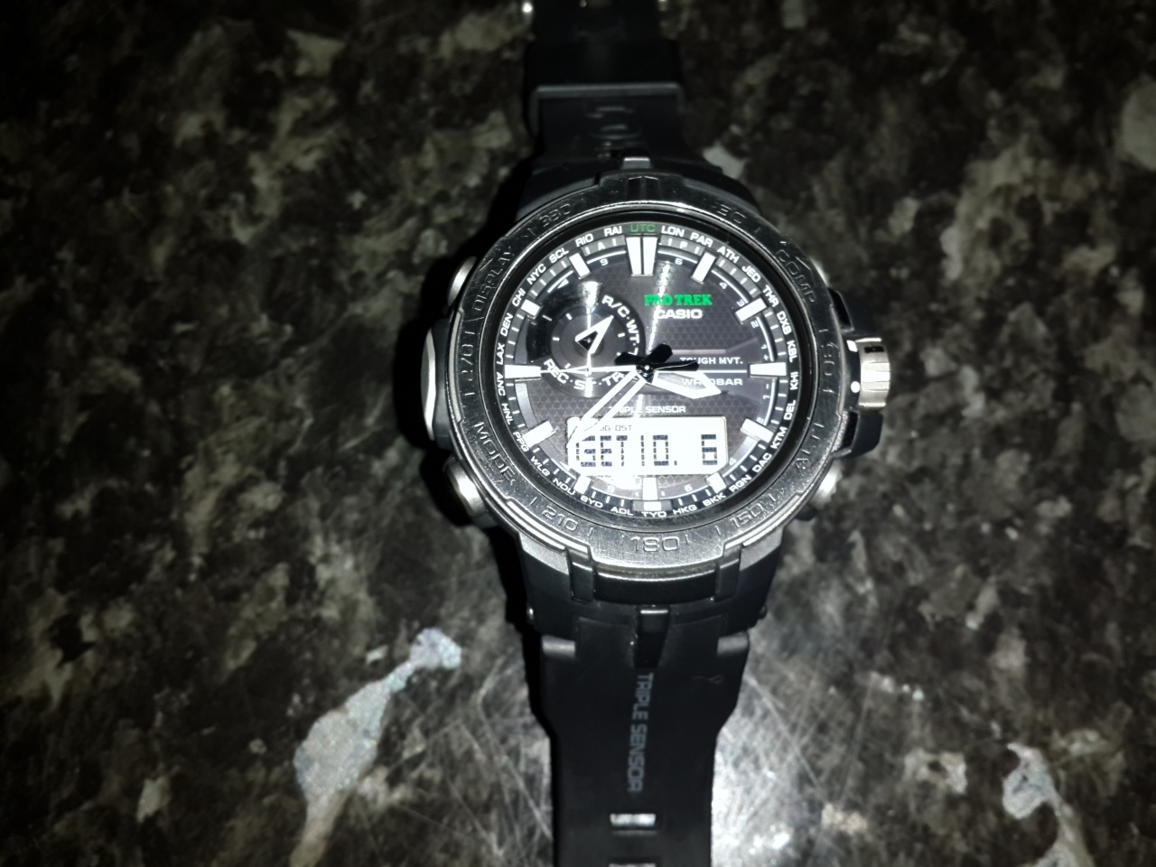

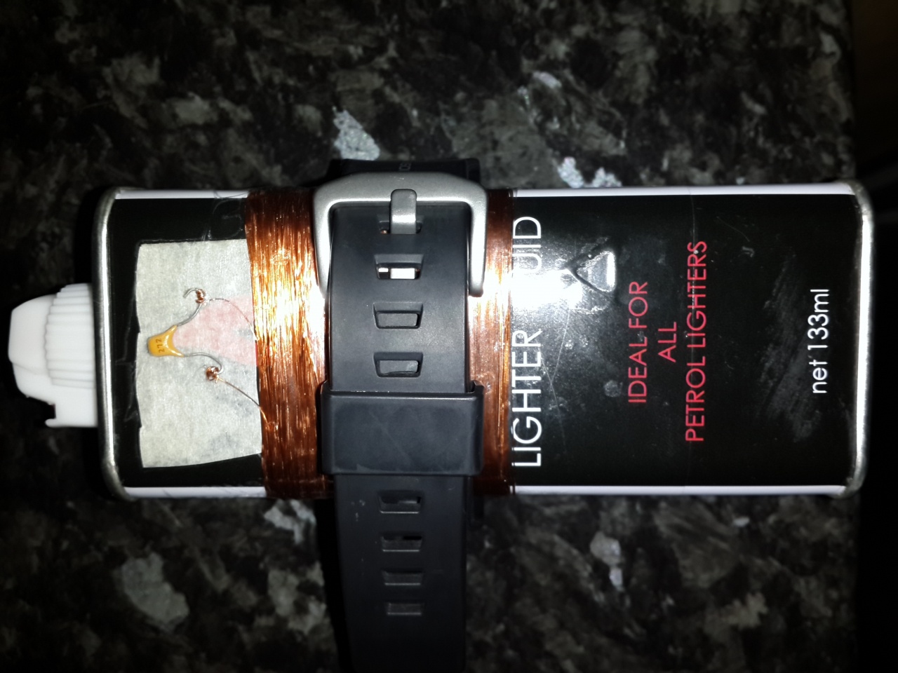

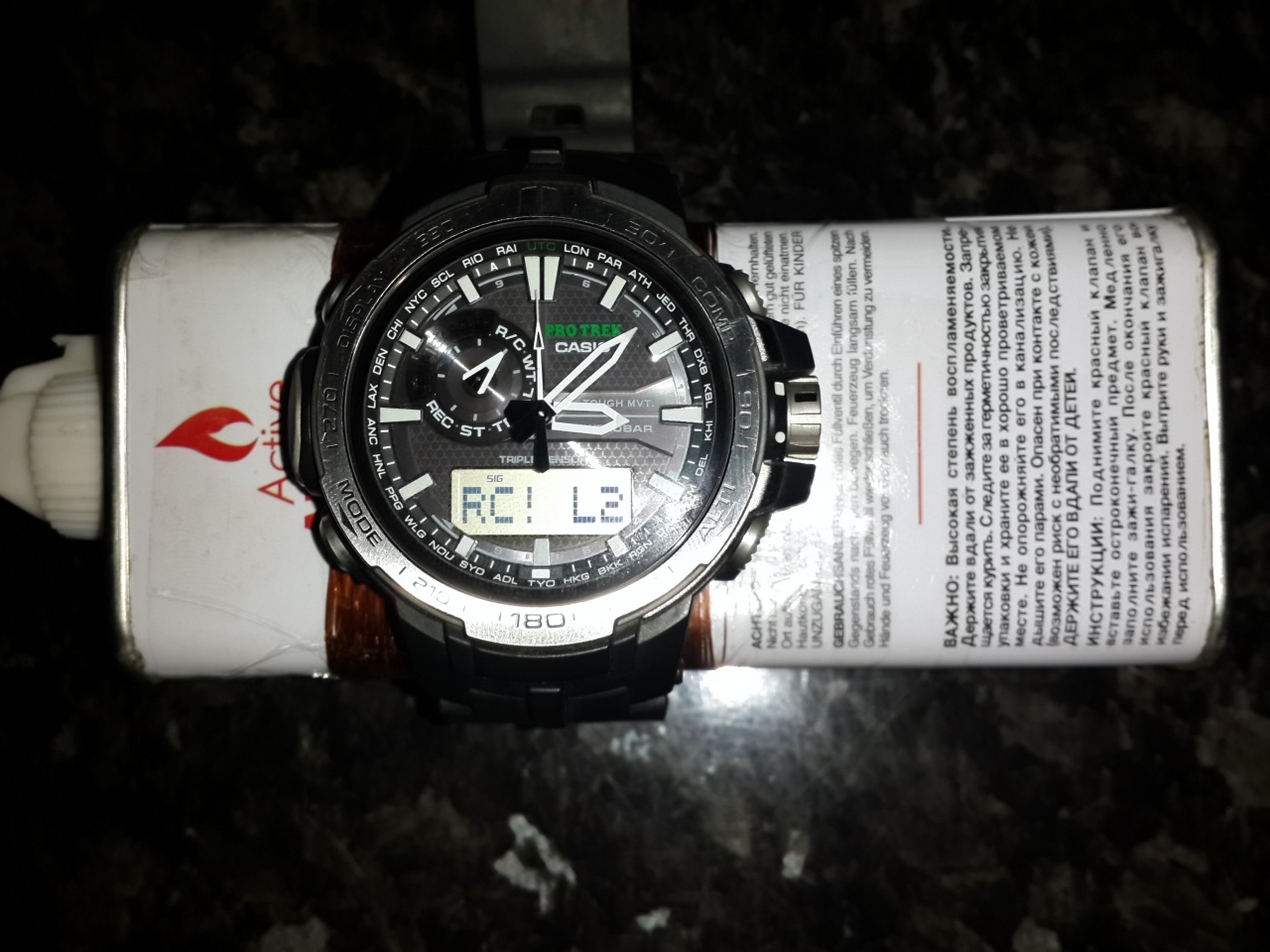

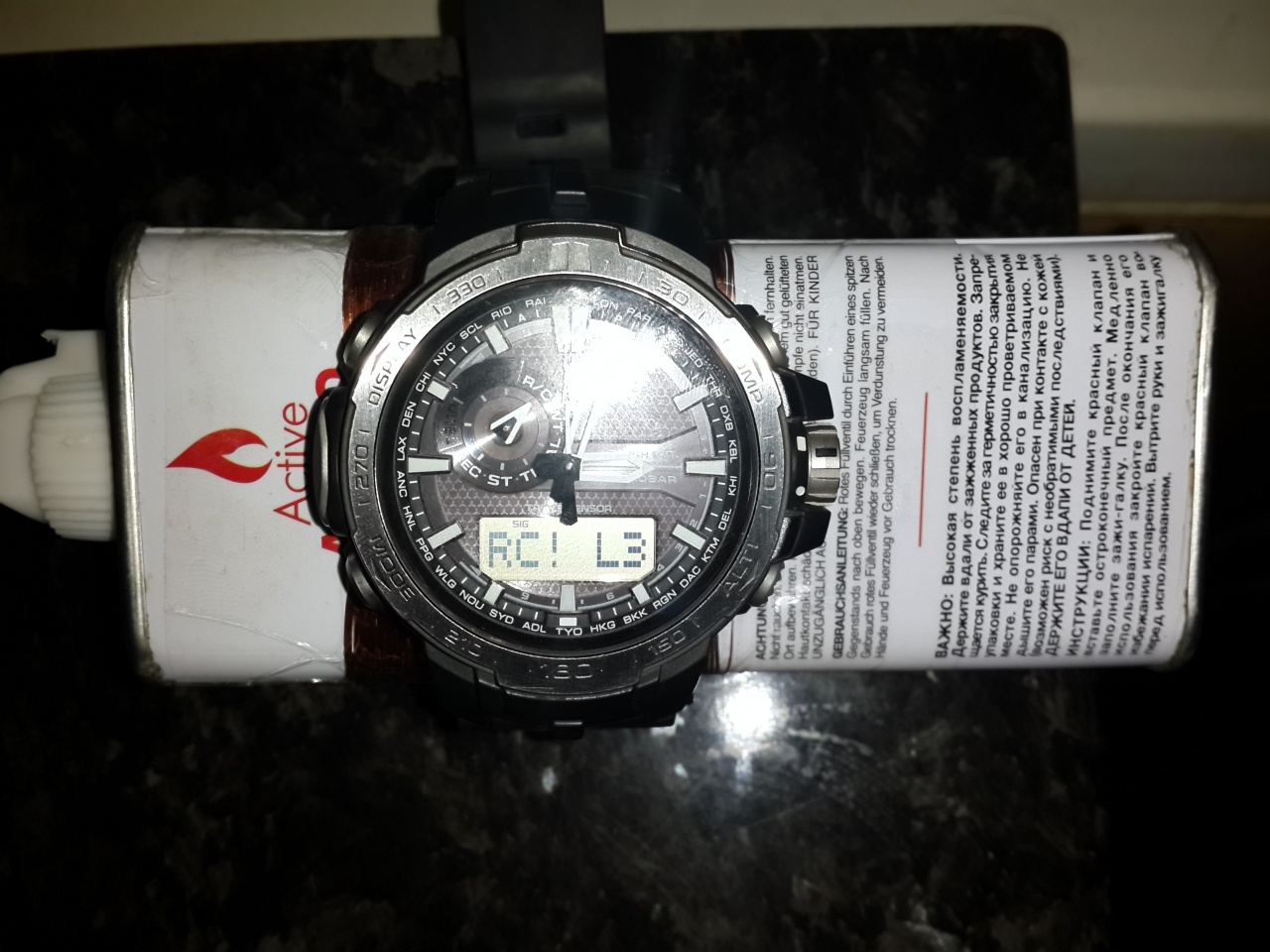

Я не стал заморачиваться с деревяшками и намотал на жестянку. эффект тот-же самый. Нажмите на изображение для увеличения

CASIO PRW-6000-1E

And rey, я с 10-го по 13-е октября буду в Сыктывкаре. Привезу тебе одну такую самодельную антенну, как на фото ниже, в подарок. Надо будет встретиться
