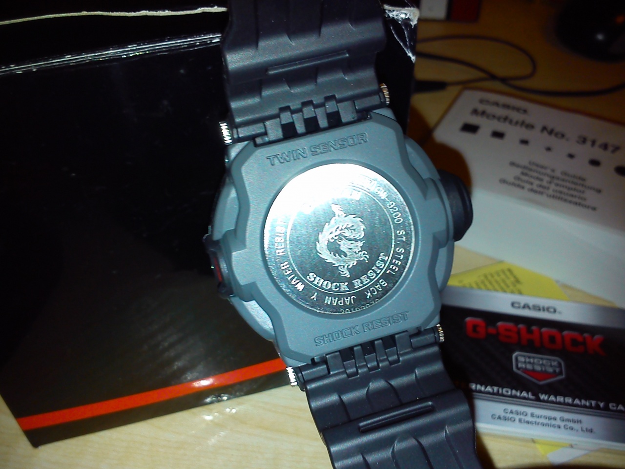

Не могу понять почему GW7900(тайцы) синхрятся,а GW9200(японцы) не желают..?

Сообщение от vitbanzai Посмотреть сообщение
А где приобретали Riseman? (...просто видел подделки этой модели).
З.Ы. ...кстати мои GW-9200 из Таиланда-синхру ловят без проблем)

приобретался по линии касио -европа. приехал с синхрой(последняя удачная 5-02, 15.08- тогда же днем и доставлен,на радостях не поглядел какой часовой пояс стоял )
------- ДОБАВЛЕНО ЧЕРЕЗ 19 МИН --------
на фейк не похожи. есть гарантия,есть продавец-есть кому предъявить
По Афинам ловит без проблем, кстати у меня GW-2500 лучше ловят чем GW-9200, может потому что железа много)

ставил по афинам, dst включал выключал,увы... правда 7900 на москве стоят.в 9200 москвы нету.
