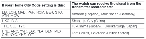

5230 модуль, нет ну ладно, а как они синхронизируются то тогда? у меня стоит со вчера JED а сигнал то есть

поискал таки, если модуль 5230, то вот руководство, а вот из него вырезка:

блин так как же тогда синхронится JED ???????
в принципе при изменении на Москву ничего не меняется, странно может дело в +3 а не в Артикуле города

На ручную синхру в Минске можете забить (у меня ни разу не сработало, но я никаких приблуд не использовал). Включайте автоматику. Летом будет синхронизироваться раз в пару недель по ночам. Зимой — почти каждый день. Без всяких приблуд. Это я как пользователь GW-5000 говорю Без синхры вообще у меня за месяц часы уходят всего на 1.5 секунды, так что несколько недель перерыв в синхре на точности почти не сказывается. Главное, чтобы часовой пояс был UTC+3 с выключенным DST. Если у вас модуль 5230, то вы тоже можете выбирать московский часовой пояс MOW, судя по таблице:
Кстати, в этом году Москва должна вернуться на UTC+3 на постоянную основу, так что это обозначение часового пояса скоро опять станет актуальным
Хотя у вас может быть и иначе, модель то часов другая.

видимо, мануал от касио следует толковать как: "синхра доступна для перечисленных городов и других с таким же смещением от gmt".

проверил gw-9200 (модуль 3147) и gw-m500a (модуль 3405), в поясе JED синхра заблокирована.
что-то тут не так. есть еще у кого часы с модулем 5230?
