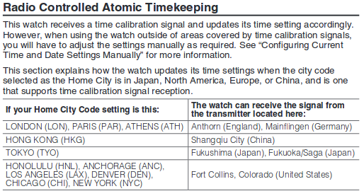

в руководстве указан список часовых поясов, для которых в данном модуле включена синхронизация. ниже пример для 5061. ну на gwm500a у меня еще MOW в списке имеется. в остальных синхра не включается ни автоматически ни принудительно.
все пояса я естественно не перебирал, но например у меня родной - карачи (KHI), и синхра тупо заблокирована на всех имеющихся касио с мультибендом.

Там по сути сказано, что при использовании часов за пределами областей охвата вышек, вам нужно будет настроить параметры вручную по мере необходимости и при отсутсвии сигнала.
