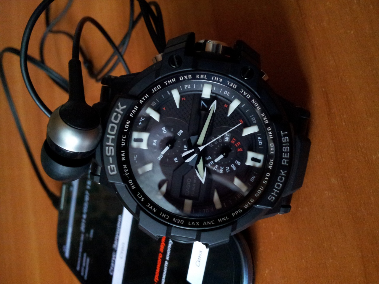

Синхронизация Casio G-Shock GW-A1000D-1A с помощью Андроид смартфона
Синхронизировал Casio G-Shock GW-A1000D-1A, через программу для Андроида JJYSimulator. Девайс Samsung Galaxy S3 OS Android 4.3 + Root версия прошивки I9300XXUGNA7 от 21.01.14.
Синхронизация и через динамик и через наушники (пробки) прошла успешно.
Делал так:
- Меняете тайм-зону в смартфоне на Токио и настраиваем точное время - синхронизируем время с интернетом с помощью программы ClockSync.
- Меняете домашнюю тайм-зону в часах на Токио (TYO), чтобы они слушали 40KHz.
(Для удобства в качестве второго пояса в часах я выставил Токио, чтобы менять пояса в пару нажатий кнопкнопками "C"и"A" без юзания короны на Casio G-Shock GW-A1000D-1A, как это сделать смотрим сдесь: http://forum.watch.ru/showpost.php?p...&postcount=109)
- Далее подключаем наушники к смартфону и запускаем програму JJYSimulator в программе жмём кнопку старт(Start). На смарте выкручиваем громксть на полную (услышите писк)
- Запускаем синхру на часах в ручном режиме (на GW-A1000D в режиме текущего времени нажимаем и удерживаем кнопку "B" в течении двух сек до сигнала...) см. инструкцию к вашим часам.
- Далее прикладываем один наушник к торцу часов примерно над цифрой 12, а второй (не обязателно) под часы, см. фото.
Поидёт процесс синхронизации (на GW-A1000D это выглядет так:
секундная стрелка часов перейдет в положение “Y” (YES) или “N” (NO), а затем в положение “READY”(R), Затем стрелка переходит в положение “WORK”(W) и остается там до окончания приема сигнала калибровки см. фото. Синхра длится около 4 минут
Рекомендую почитать этот пост: http://forum.watch.ru/showpost.php?p...postcount=3436
- После синхронизации Возвращаете тайм-зону в телефоне и часах на свою домашнюю.
У вас в руках правильно настроенные часы.
Прилагаю фото и установочные файлы(apk) программ:
1. ClockSync v.1.2.3 + обновленую базу часовых поясов ( ClockSync TimeZone v.1.1.8.apk)
2.JJY Simulator v.1.1.0ru на русском языке (перевод от greatslon)
Инфу брал на этом форуме в часности в этой теме и теме по Casio G-Shock GW-A1000D-1A - благодарю сайт и форумчан.
Файлы брал на другом ресурсе.
Фото моё)))
