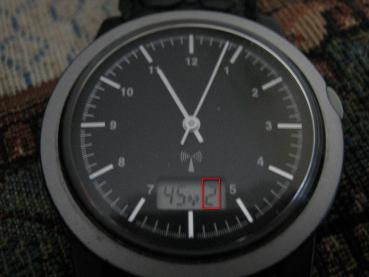

может кто подскажет что обозначает цифра после значка антенны ? бывает 0,1 сегодня появилась 2 других цифр пока не наблюдал часы из Германии без названия
