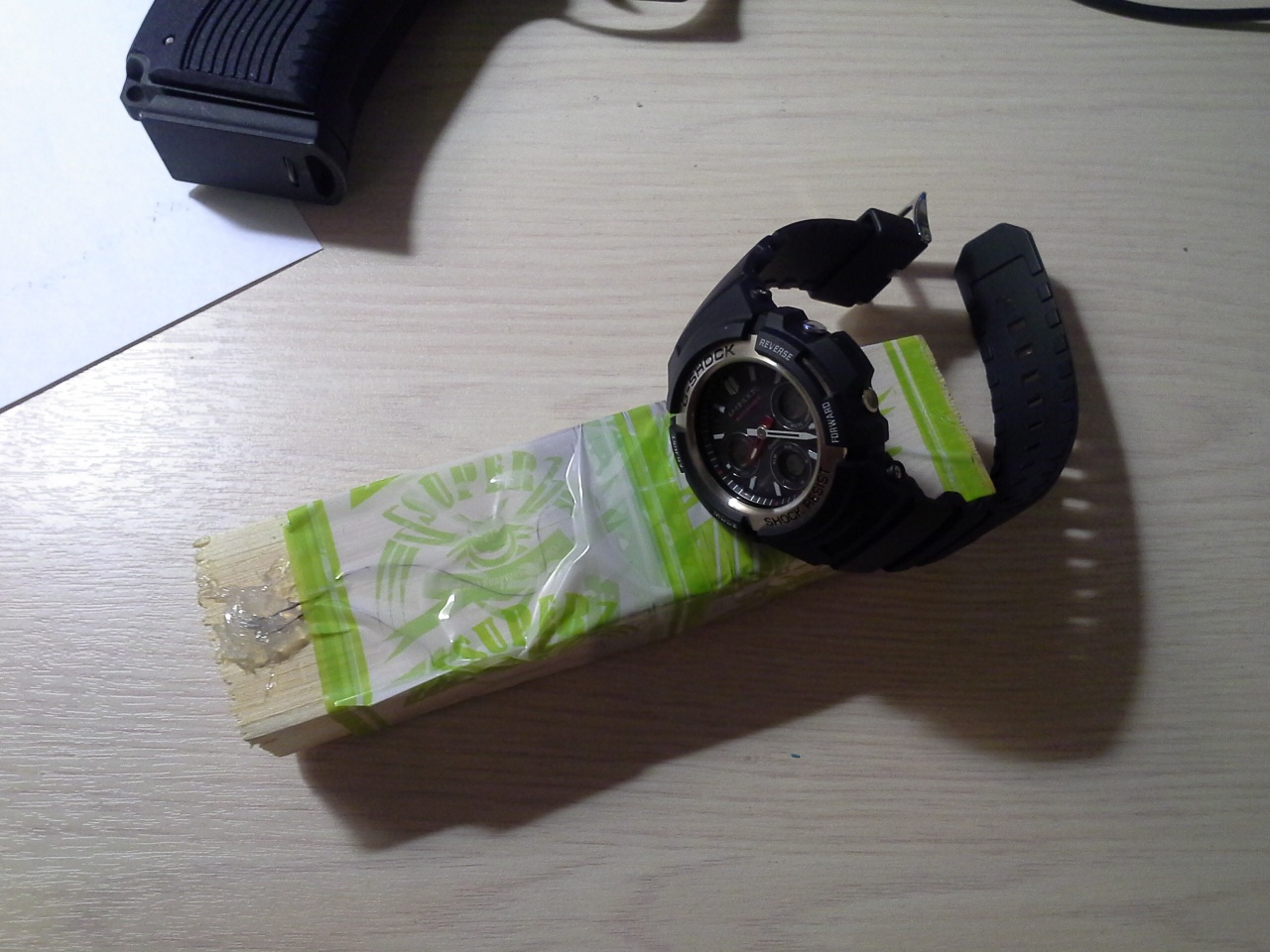

УРА!!! Сегодня в 3.06 прошла синхра, даже глазам не поверил когда утром смотрел. Вчера только конденсатор припоял, кстати подошел 2.2 нФ, помучался с ним немного, всеже он чиповый (меньше миллиметра блин в длину), думал не выйдет, ведь и брусок не тех размеров (30*40 мм) да и проволока тоньше, вообщем усилитель миниатюрный получился.

фото моего приемника ))) Брусок обмотал одним слоем скотча, а чиповый конденсатор залил герметиком монтажным.
