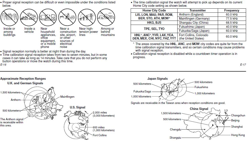

Сообщение от d6525503 Посмотреть сообщение
...Поставить BER или PAR ума не хватило.
Ну, зачем же вы так сразу в обидку?
Еще раз, пардон, но может все же, в перечисленных вами городах более достижим сигнал с немецкого DCF77, чем с английской Anthorn. И по этому с BER и PAR вышло бы лучше чем с вашими установками?
Данная мысль посетила меня при просмотре фрагмента из вашей инструкции с его таблицей и схемой покрытия европейских регионов.
Но вот только реально проверить ее, удастся, лишь только если вы снова махнете по тому же маршруту.

d6525503 d6525503 вне форума
Регистрация: 17.02.2012
Адрес: СПб
Сообщений: 39
Сказал(а) спасибо: 6
Поблагодарили 107 раз(а) в 20 сообщениях
да какие обиды, друг )
Инструкции с собой не было, но всегда менял страну в часах, по месту пребывания. Насчет португалии и испании даже и не надеялся, но вот Милан... он же совсем близко. Может быть Ваша идея и получилась.
Синхронизаций не было, но я пенял на полотность застройки, там же очень плотно.
В Питере у меня на этих часах ну почти каждый день, на остальных не так часто.
Через пару месяцев протестирум Франкфурт и тенерифе.
