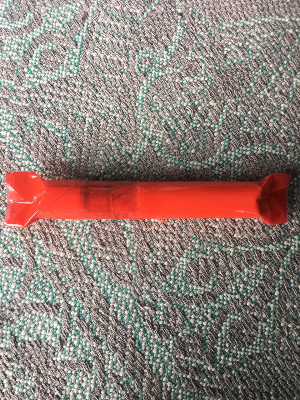

Есть вот такие ситизен с радио синхрой и покупал у китайцев усилитель dcf77. Но что то не получается у меня синхру сделать. Как вообще проверить рабочий ли это усилитель?
Живу в Кирове 1000 км от Москвы на северо восток. Окна на север и на восток, 14 й этаж. Синхру пробовал в ручном режиме, уровень сигнала разный бывает и. H и M и L, но синхра не проходит.

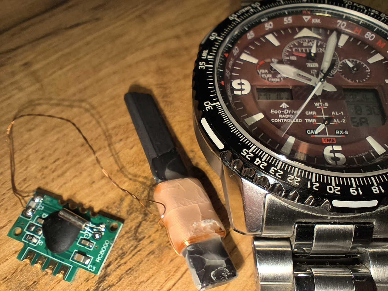

Я тоже такой усилитель покупал. У меня на Урале из коробки не работал совсем. Пришлось дорабатывать. Конденсатор там стоял примерно на 3300пикофарад и индуктивность, если рассчитать по формуле, была немного ниже чем надо исходя из ёмкости. Пришлось дорабатывать. Очистил обмазку. Отпаял провода и конденсатор от платы. Из проводков которые идут к плате намотал на стержень по три витка и припаял конденсатор обратно. В таком виде заработало.
