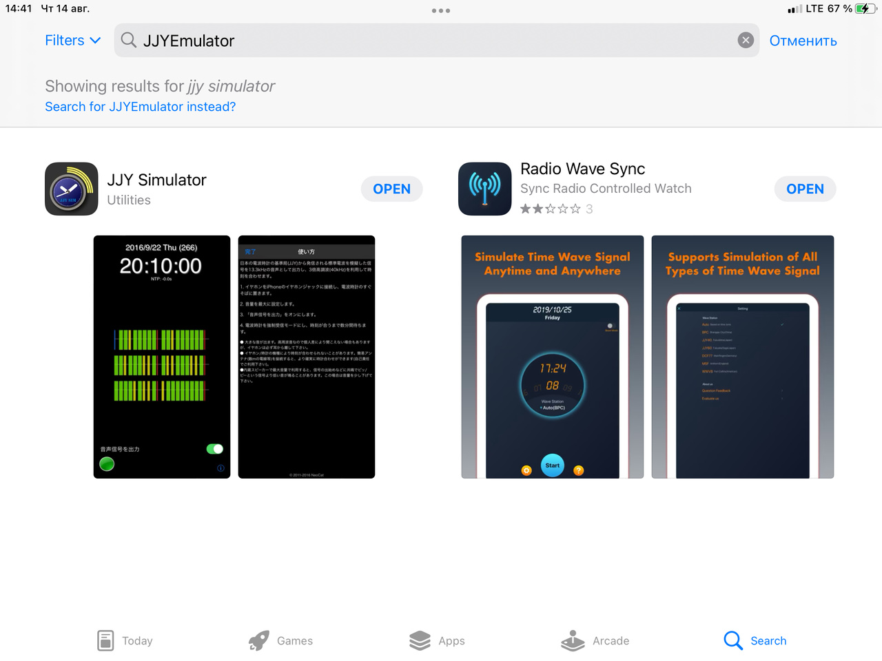

Ну блин, не знаю. У меня яблочное, андроидов нет и давно не эксплуатирую. В апп стори только такое
Скачал первую, похожа по названию)). Дома попробую. Вторая есть - нифига не работает.

Курение той ветки - пройденный этап. Можно хоть обкуриться - результат один - не торкает))). Японскую вышку любую из имеющихся не получается воспроизвести фейково(((. Нет нужных инструментов у меня видимо. Просто вы скакали, что там частоты сами подстраиваете, вот и подумал - а что ж за инструмент у вас.
