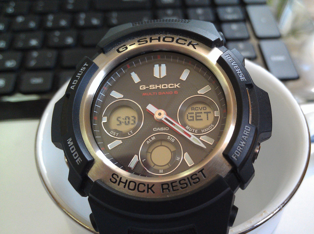

Для статистики: шоки AWG-M100-1ACR в Калуге (по координатам выходит 1810 км от вышки) успешно синхронизируются каждую ночь. Северозападная часть города, недалеко железная дорога, вайфая в доме немеряно (у самого два роутера), пятый этаж из пяти, окно на север, западную сторону перекрывает соседнее здание. Однако синхронизация проходит без всяких ухищрений - часы на подоконнике, положение горизонтальное, 12-ть часов ориентировано на запад. Результат вижу каждое утро, время синхонизации стабильно 5.03, только дата меняется
