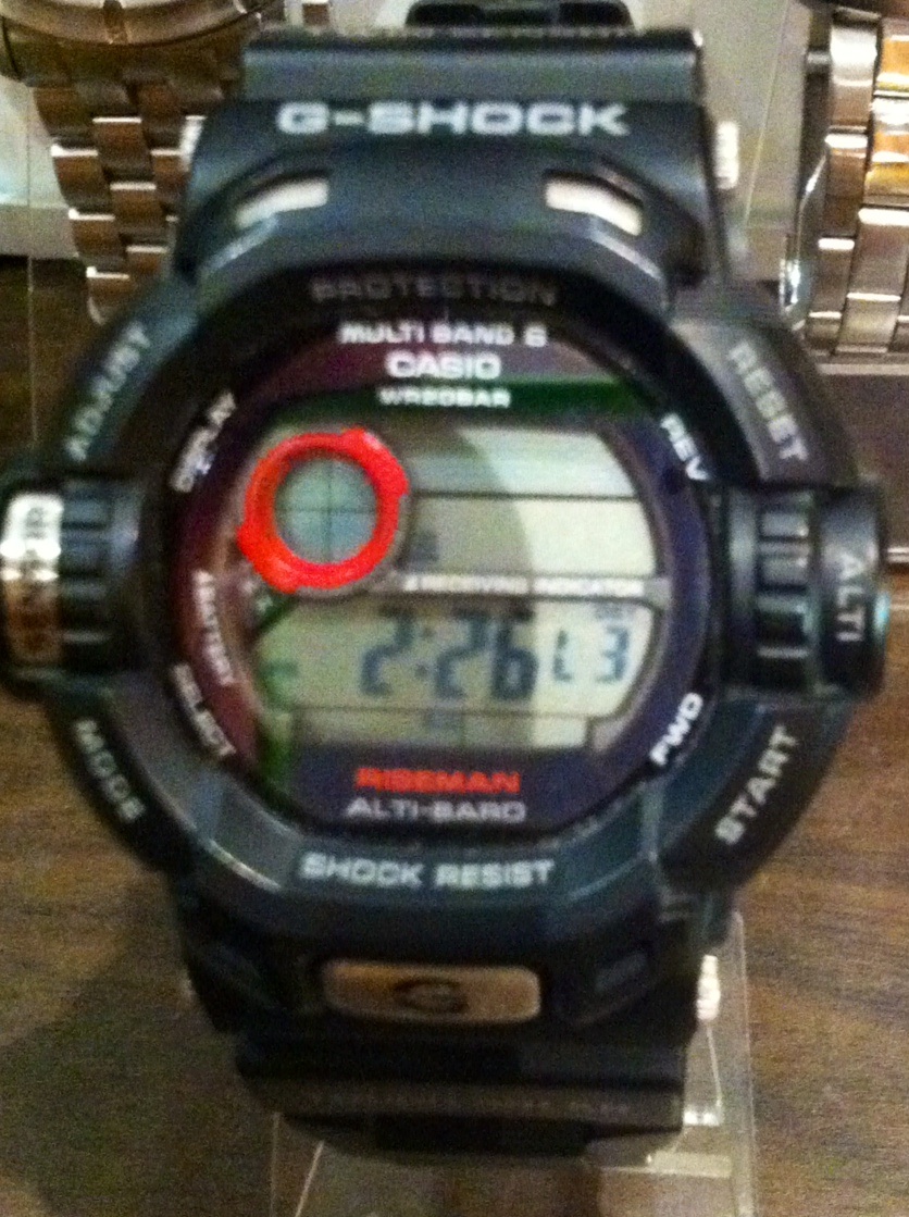

Сигнал на Шоках
Вложение 813009
И так! По этому видео видно,что часы исправны-работают! С чего вы решили,что синхра не прошла ? Что бы убедиться окончательно,я вам говорил-сделайте разницу во времени 5-10 минут + или - от московского времени,после окончания синхры проверьте результат. Если синхра прошла часы выберут эту разницу и покажут точное время. Если не прошла,то эта разница так и останется. По времени весь процесс занял 1 минуту,2 секунды - с усилителем, у меня он занимал 4 минуты-без усилителя. Днем синхронизация (сигнал) вообще не проходит,так что все попытки бесполезны. После окончания,что показано на видео не нужны не какие лишние действия с часами. Не надо уже пытаться синхронизировать их в ручном режиме . Достаточно только этого-проверить ! http://www.usno.navy.mil/USNO/time/d...cks/simpletime

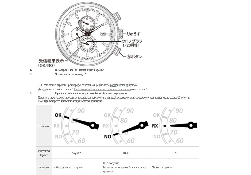

Нажмите на нижнюю кнопку, стрелка должна показать "ОК", а у меня "NO".

Сегодня ночью попробую, но по инструкции, синхры не было.

Я на это внимание не обращаю и не использую эту кнопку вообще.
