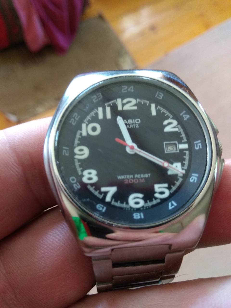

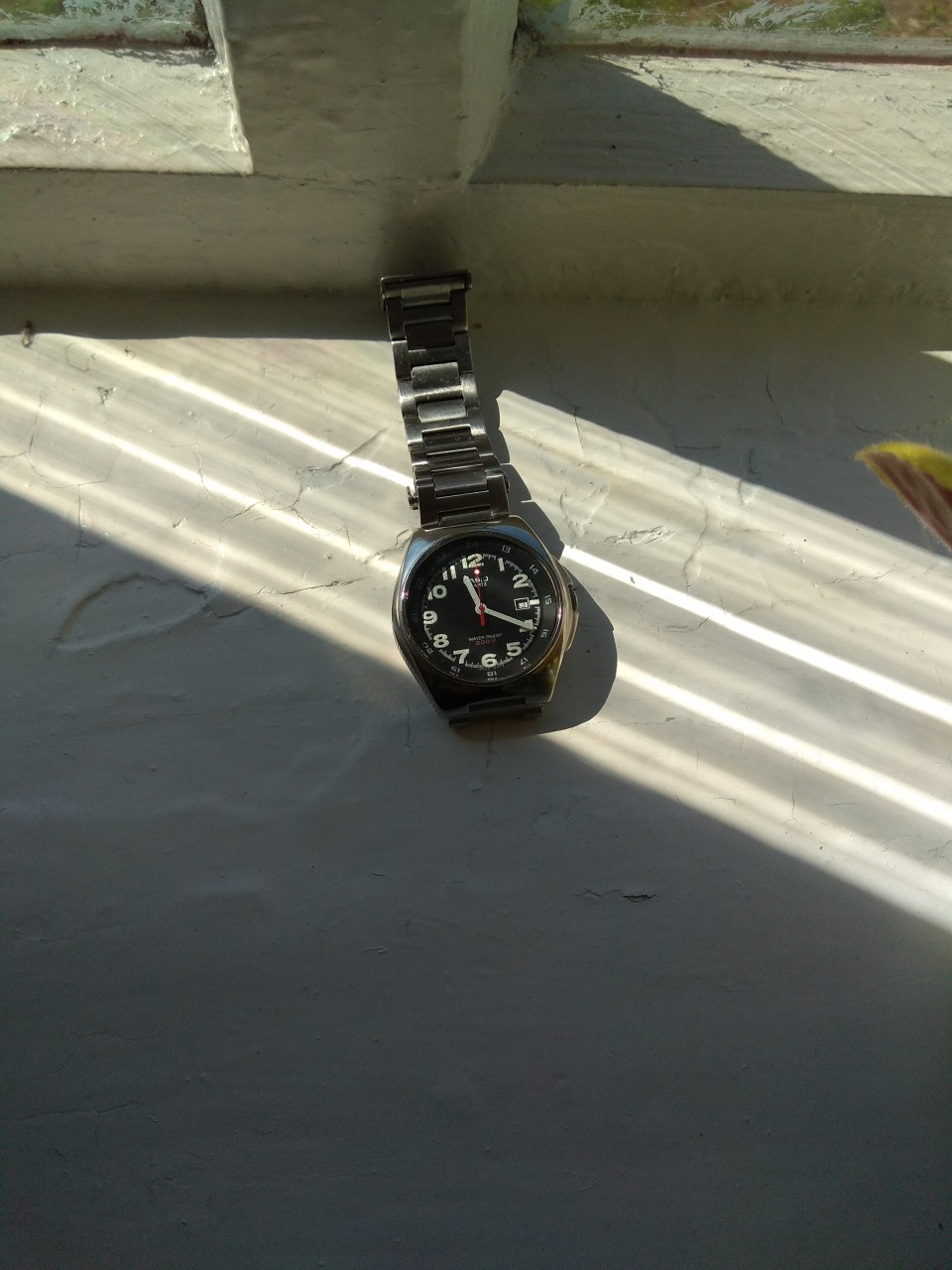

Немного о полировке минерального стекла.
Делал полировку минералки от глубоких царапин. Минералка плоская. Посмотрел ролики на ютьюб , все понятно. Однако работа срочная, а материалов нужных не оказалось под рукой. Царапины выводил на порошке карбида кремния Ф320, насыпал на стекло , капнул воды и притер. Дальше точильный каменнь из ОА с зерном 14 микрон, дальше точильный камень из КК с зерном 10 микрон и полировка пастой 3М тонкой. Свободное зернос водой дало эффект пескоструйки с очень схожим рисунком матирования стекла, а именно не риски, - ямки. глубину ямок убрал на камнях и полирнул поролоновым кругом с пастой 3М.
Получился интересный эффект. Стекло абсолютно прозрачное, дно микроямок отполировалось, но ямки не ушли полностью. Из-за этого стекло перестало зеркалить. Мне понравилось, не надо подруливать рукой, чтобы убрать зеркало и глянуть -который час.

Результат ничем не отличается от обычной минералки, при движениии кистью практически не зервкалит, иногда кажется, что стекла нет.

Крути, вертел, блик не особо видно
